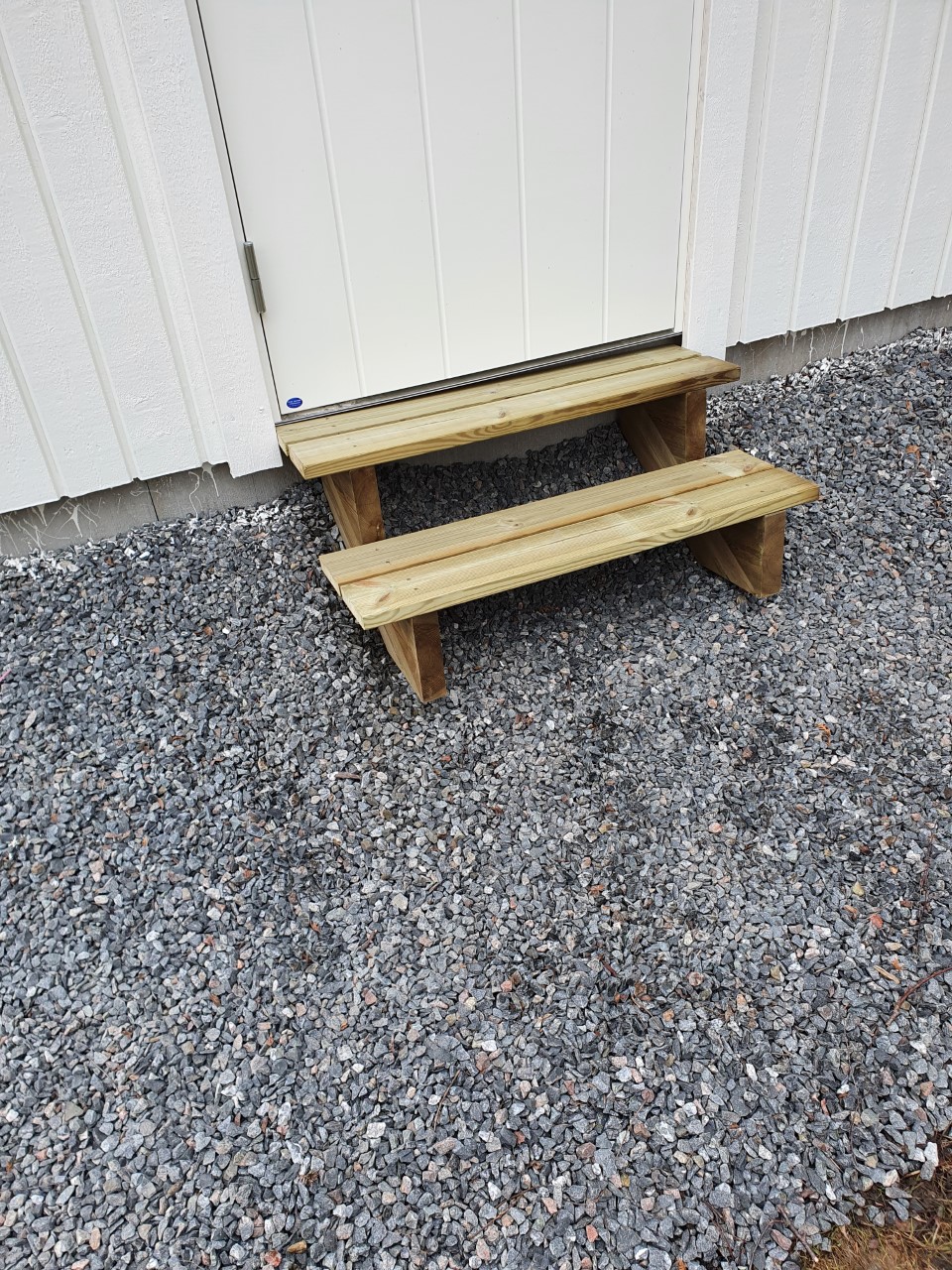

Jag har byggt en liten 2 stegs trappa till mitt garage då steget upp till dörren började bli lite väl stort. På bilden ser det brantare ut än vad det är så inga fler steg behövs.
Bakdelen av trappan har jag tänkt fästa med U järn, antingen en sådan man gängar ned i marken eller en med pinne som jag bankar ned. Tänker att en sån där liten trappa känns det overkill att börja gjuta och ha sig.
Problemet är hur jag fäster den i garaget, jag har lite olika idéer, men vilken kan fungera bäst? Aluminium profilen till dörren skjuter ut lite i underkant från den så där skulle jag kunna fästa den. Även dra in ett par skruvar i dörr fodret skulle kanske fungera? Plattans kantelement är däremot i frigolit så jag tror inte det blir något vidare fäste där sedan spricker nog den tunna betongen. Det man kanske kan göra är att limma dit en planka som man fäster trappan i?
Så vilka idéer har ni? kanske något ni gjort själva för att lösa liknande problem?

borra upp ett större hål i kantelementet och sätt dit en hylsa som sticker ut någon mm utanför kantelementet, dra sedan i en betongskruv av modell längre genom en bräda och i hylsan, har gjort så tidigare, håller med +10 år.
kanske blir lite kallras och risk för fukt men fyll i en skvätt fog i hylsan innan du drar in skruven så ska det hålla fint. på din sträcka hade jag kör 3 infästningar för att den ska klara en person på trappan, går ju även att sätta stöd så skruven inte får för stort moment.
Bästa hade varit att huggt bort lite cellplast innan gjutningen, men det är ju självklart inte möjligt nu.

Jag tycker inte du ska fästa trappan i garaget alls. Låt den vara fristående eller slå ner spett i marken
Ska skruvarna gå hela vägen till betongen. Vet inte riktigt om frigolit håller så bra, fast om du gjort så, så kan det funka. Är det någon form av ankar skruv?pjapen skrev:
Bästa hade varit att huggt bort lite cellplast innan gjutningen, men det är ju självklart inte möjligt nu.![]()
Fristående går nog inte, testade när den låg som på bilden och den gled runt rätt friskt.Johannes Carlsson skrev:
Att banka/skruva ned U järn i framkant också kan jag alltid testa och se om det håller.

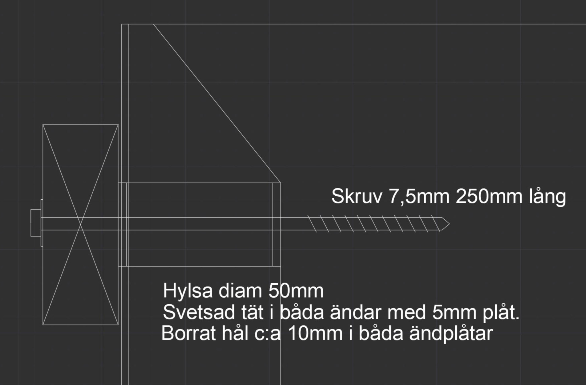

Jag menar att du köper ett par långa skruvar sätter dit ett rör 50mm i diam, svetsar på plåtar på båda ändar och borrar ett hål genom dessa så skruven kan passera igenom, sen borrar du ut 60 eller 55 mm i din grund, stoppar in hylsan (röret) borrar igenom allt så du får ett 8mm hål i betongen en bit in.
Du bör förborra din bräda till trappan så hålen stämmer, dessa hål kan vara större så du får lite manöverrutrymme för att finjustera, använd stor bricka för att kompensera för det stora hålet.
Blir ungefär som på min ritning sedan.
Tror att skruven går på c:a 1200 kr för 50 st,
Metallrör hos en smed kostar runt 2000kr, dessa kan man zinkmåla så de håller längre.
