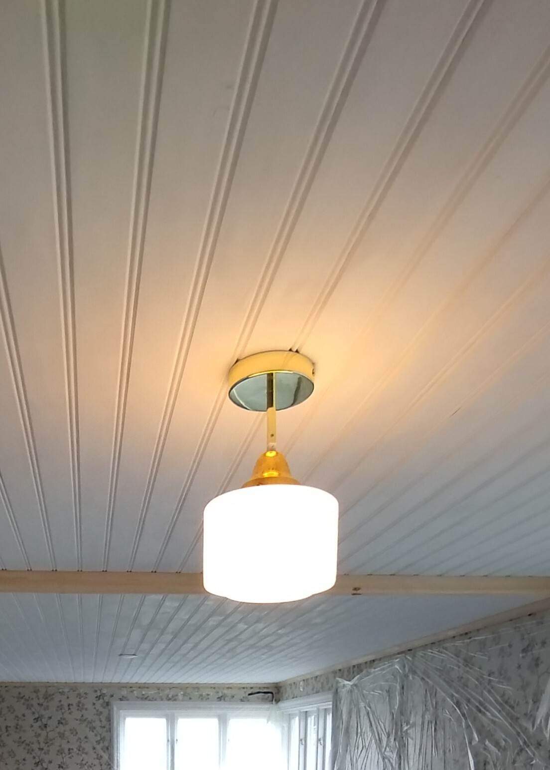

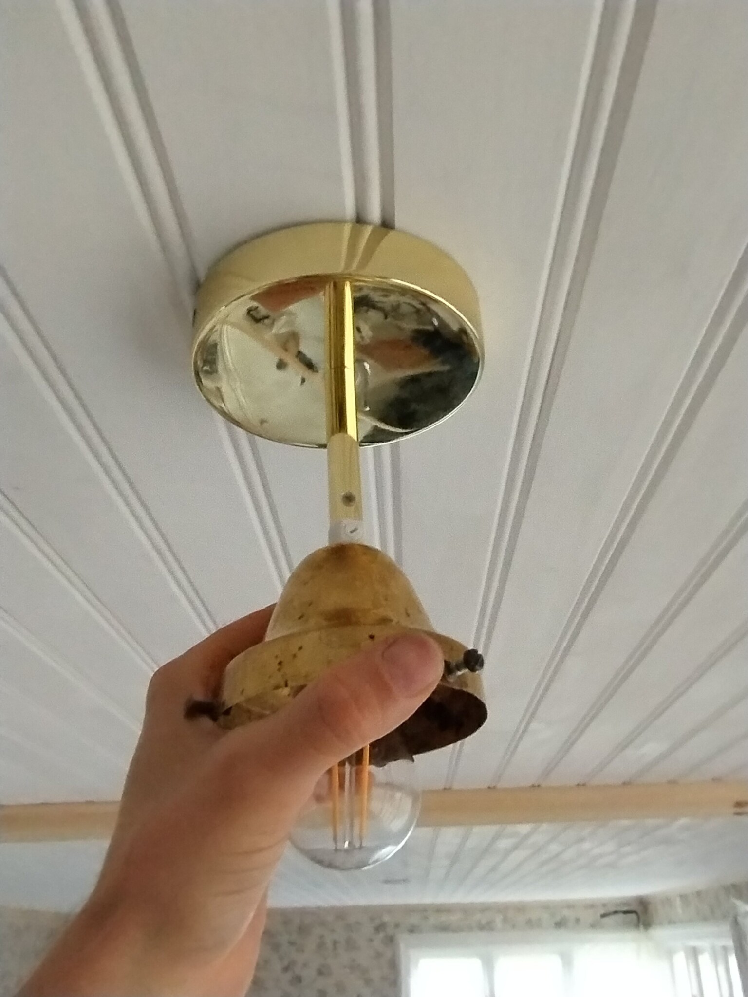

Jag har en takkopp av följande modell som jag ska ha till ett DCL-uttag för att det ska dölja hela uttaget.
https://www.creative-cables.com/sv-...l?SubmitCurrency=1&id_currency=9&gad_source=1
Problemet är hur jag ska fästa takkoppen mot uttaget.
Så här är målbilden, alltså ingen glipa mellan takkoppen och taket.

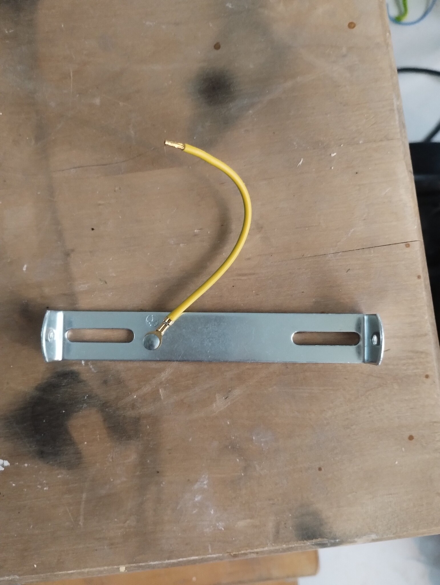

Så här ser fästet ut:ä, alltså gjort för att fästa direkt mot taket.
Metallfäste med gul elkabel liggande på träyta, avsett för montering av takkopp till DCL-uttag i byggprojekt.
Det funkar att knipsa jordsladden och sätta fast fästet i skruvarna som håller fast själva uttaget men det känns ju inte riktigt som en korrekt lösning?
Hålet för kroken är inte gängat tyvärr, så går inte skruva fast den där.

Lampor med sådan metallbygel brukar vara gjorda för att monteras direkt mot taket och med fast elinstallation.

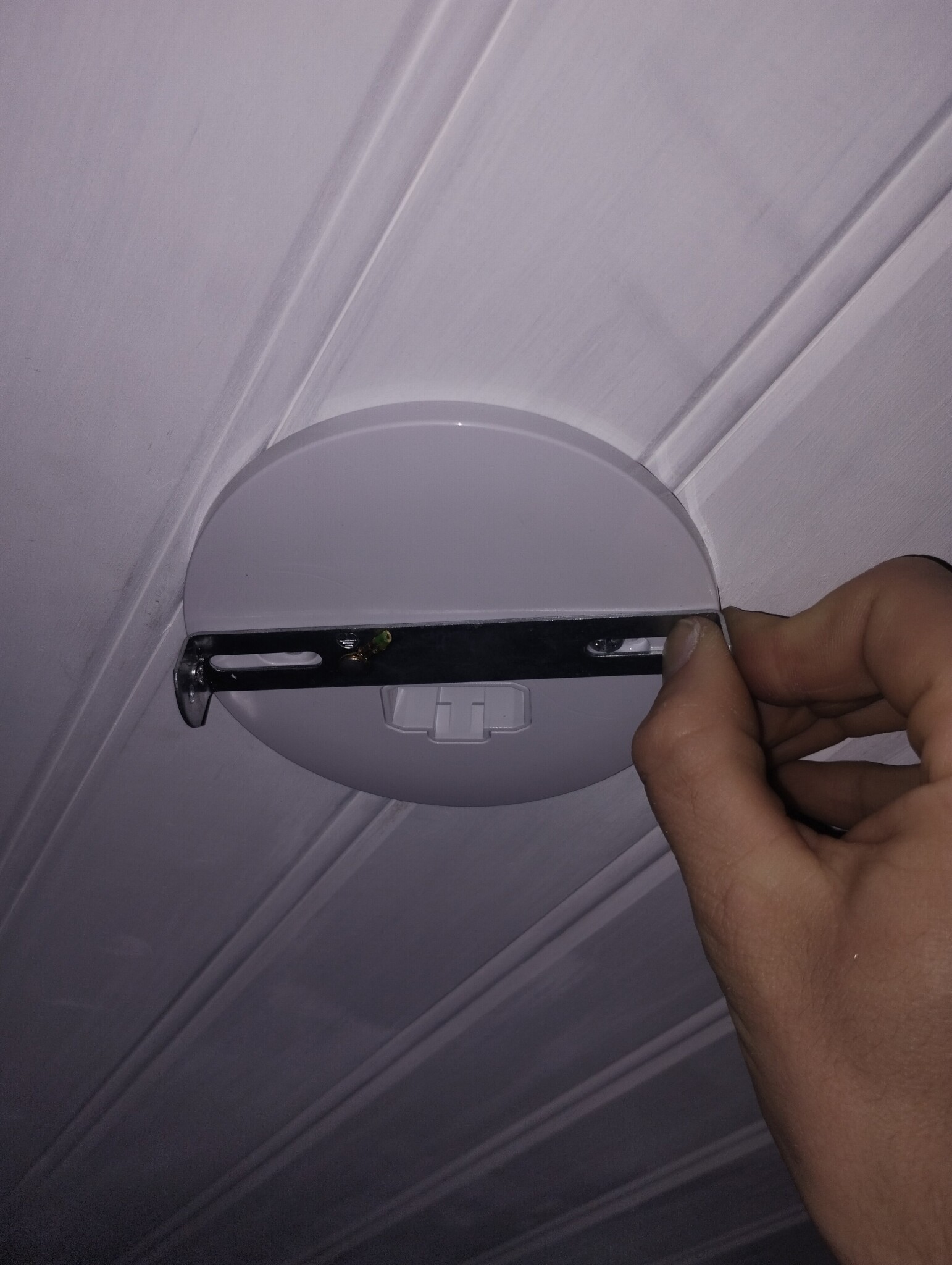

Men bara för diskussionens skull, finns det något uppenbart olämpligt i att fästa bygeln mot uttaget med skruvarna som håller fast uttaget, förutsatt att de är kullriga och tillräckligt långa?
Alltså så här typ:
En hand håller en bygel intill ett takuttag, sannolikt för att visa monteringsalternativ med kullriga skruvar.
tommib
Nej, inte alls. Det är bättre elsäkerhetsmässigt. Ta ett par skruvar som är 5 mm längre än de du har till takdoslocket.
Däremot kommer det sannolikt bli en glipa mot taket.

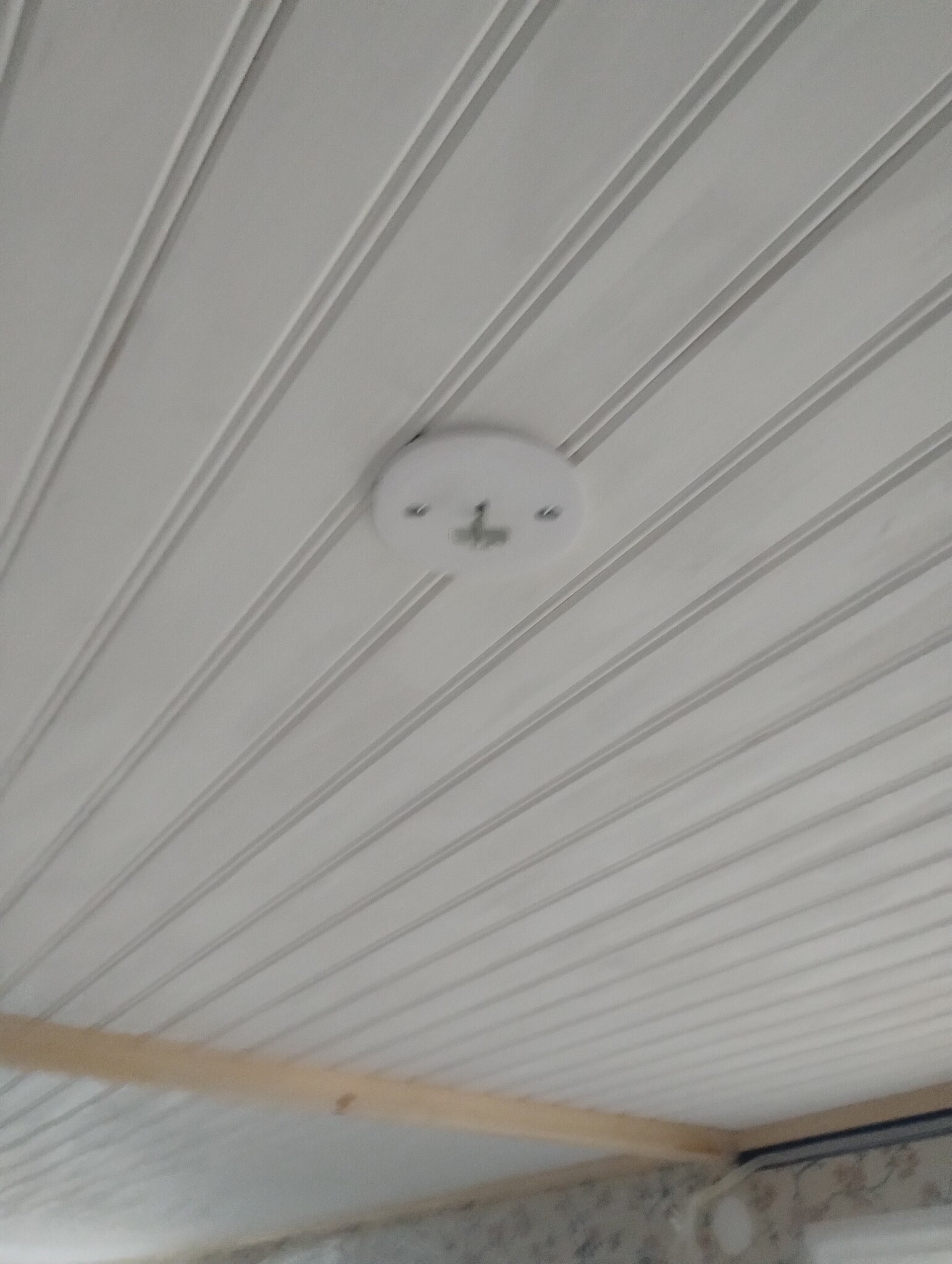

Får väl återkoppla ifall någon annan har samma dilemma.
Det funkade bra att fästa bygeln mot uttaget.
Jag fick borra nya hål på fästet för takkoppen skruvar för att kunna skjuta upp den tätt mot taket men nu är det i praktiken ingen glipa.
