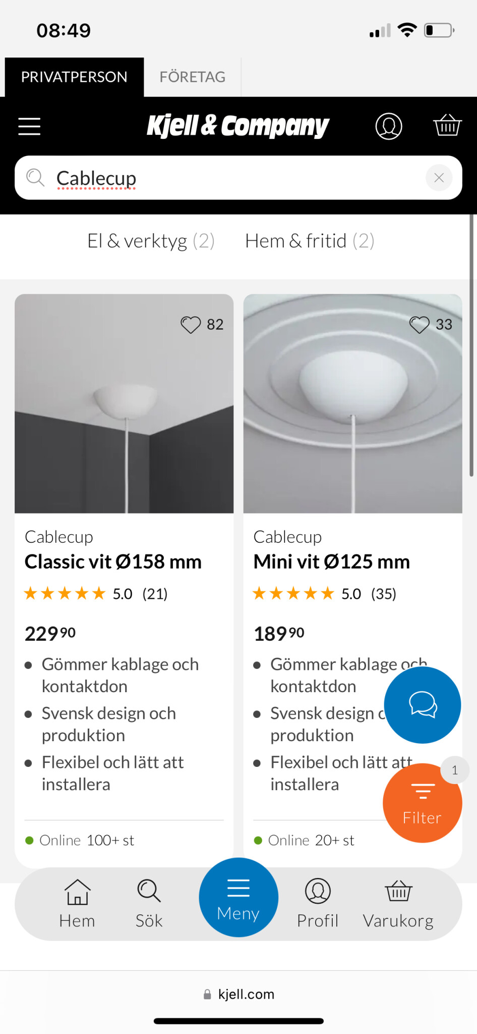

Nu kanske det inte löser problemet på alla dina lampor.
Men har använt CableCup med gott resultat.
De döljer bra och väldigt lätt att vika upp när kontakt är på plats.

  • Kjell & Companys hemsida med Cablecup Classic och Mini vita takkupor, priser och recensioner.
