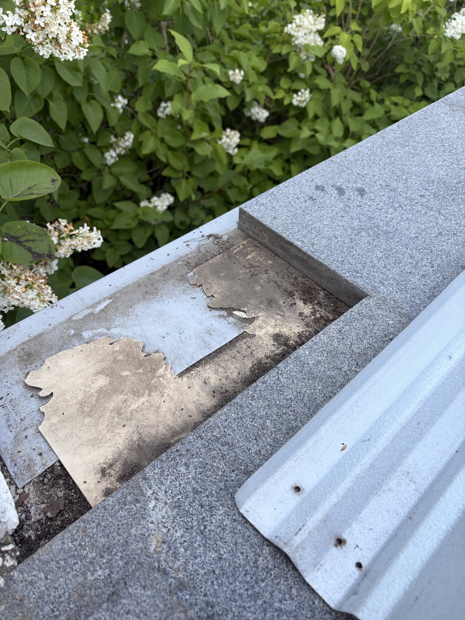

Vi ska få hjälp med att få ett lamellskydd monterat till vår pool men där det är tänkt att sitta så sitter stenplattorna löst så jag tänkte fästa de (sen tror jag fästena för rullen fästs genom att borra igenom sten och underlag).
Vad är lämpligt att använda för att fästa stenplattorna som klarar utemiljö och vattenstänk?

Testa med Tec 7 det fäster på det mesta men kolla med bygghandeln först.
Sluring, stenlim eller något universallim likt tec7/pl400 etc.
