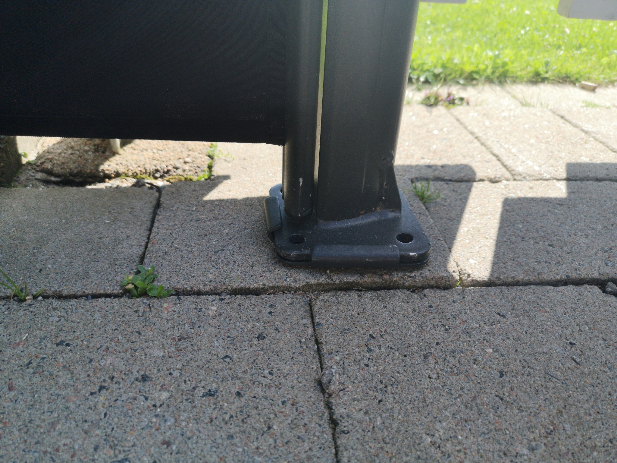

Vi har stensatt uteplats och har satt upp en sidomarkis utmed ett staket mellan husväggen och ett stolpfäste i en befintlig stenplatta. Stolpfästet som är ganska platt är fastskruvat i en stenplatta och själva stolpen kan tas bort när markisen inte används. Efter en säsongs användande har jag nu märkt att stenplattan har lyft från marken i ena kanten - tror vindfånget blir för starkt och därför stenen lyft vilket gör att markisen slackar i överkant eftersom den inte längre är spänd. Snart släpper väl stenen så jag inser ju att jag behöver en bättre lösning - men hur? Inte beredd att kompromissa för mycket på det estetiska men vill ändå kunna använda markisen vid behov. Jag hade en idé om att gräva ur under stenplattan och gjuta fast stenplattan. Men undrar om någon annan har en bättre ide? Vet ju att det finns stolpspjut men vet inte hur jag ska kunna fästa stolpfästet på det.... Vill helst behålla stensättningen.

Spjuten är bra för rörelser i sidled och i begränsad mån för belastning ovanifrån. Men de är inte konstruerade för uppåtriktade krafter, och du var ju själv inne på att du ville behålla stensättningen.
Vill du ha det mer eller mindre idiotsäkert föreslår jag följande:
* Köp en säck grovbetong, en stadig hink, och något att röra om med, t ex en murslev eller vanlig trädgårdsspade. Samt lika många gängstänger som du har fästhål i markisen, en stenborr som når igenom stenen och som är lika tjock som gängstängerna (de ska vara så tjocka som möjligt), samt muttrar och brickor som passar.
* Skruva på muttrarna på varje gängstång, ca 2 cm in + tjockleken på fästena i markisen + brickornas tjocklek.
* Lyft undan stenen och gräv ur motsvarande yta ner till där matjorden slutar, sådär en dryg halvmeter. Eftersom det är en liten sten föreslår jag att du tar undan flera runtom och gräver under.
*Strö lite grus längst ner i hålet (ett par cm) och stampa ihop så hårt det går.
* Borra hål för fästena till markisen hela vägen genom stenen. Använd andningsskydd, stendamm är inte kul.
* Blanda betongen och häll ner i hålet. Se till att den flyter ut i alla skrymslen.
* Lägg omedelbart på stenen/stenarna igen och passa in den i höjd- och sidled.
* Tryck därefter omedelbart ner gängstängerna genom hålen i stenen och vidare ner i den flytande betongen, så långt ner de når med muttrarna på. Gängstängerna kommer nu att fungera både som fästen och som armering.
* Vänta minst 2-3 dygn.
* Lossa muttrarna, sätt upp markisen, och dra åt, helst med brickor emellan så att det sitter stadigt.
* Klart!
EDIT: Ser nu på din bild att det verkar som att du måste kunna skjuta in markisen i fästet? I så fall funkar det inte med gängstång och muttrar som sticker upp. Eller ser jag fel?

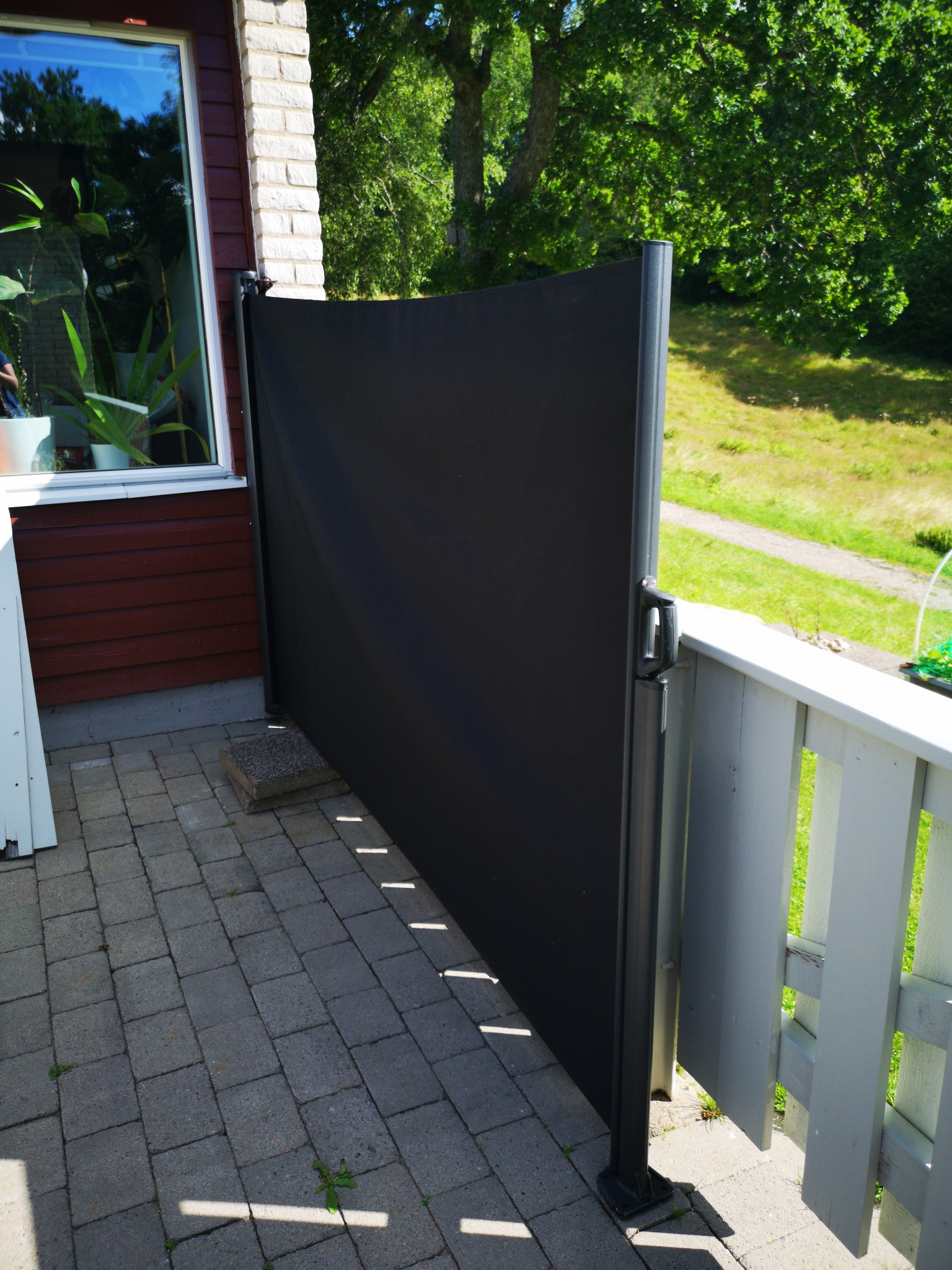

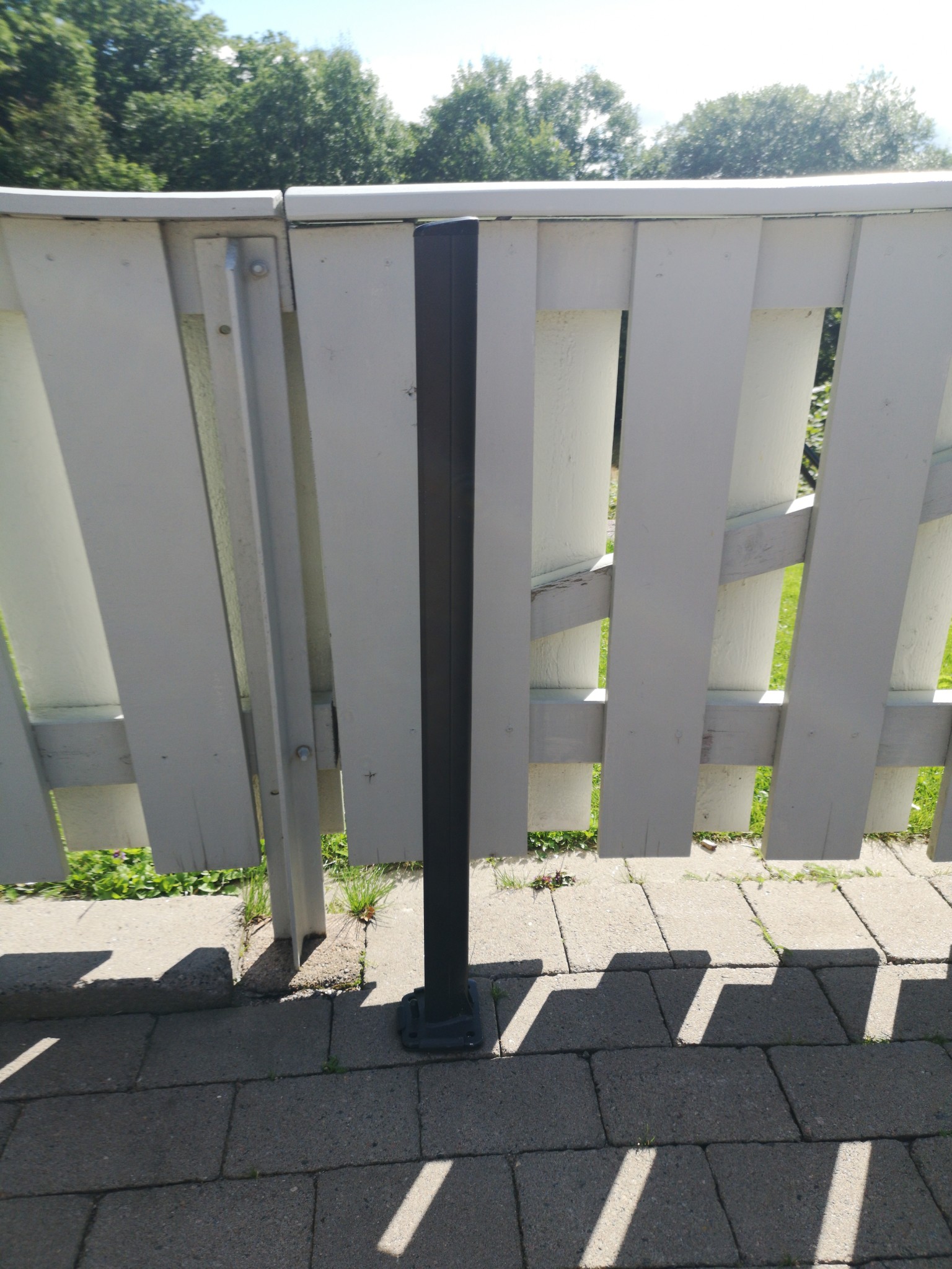

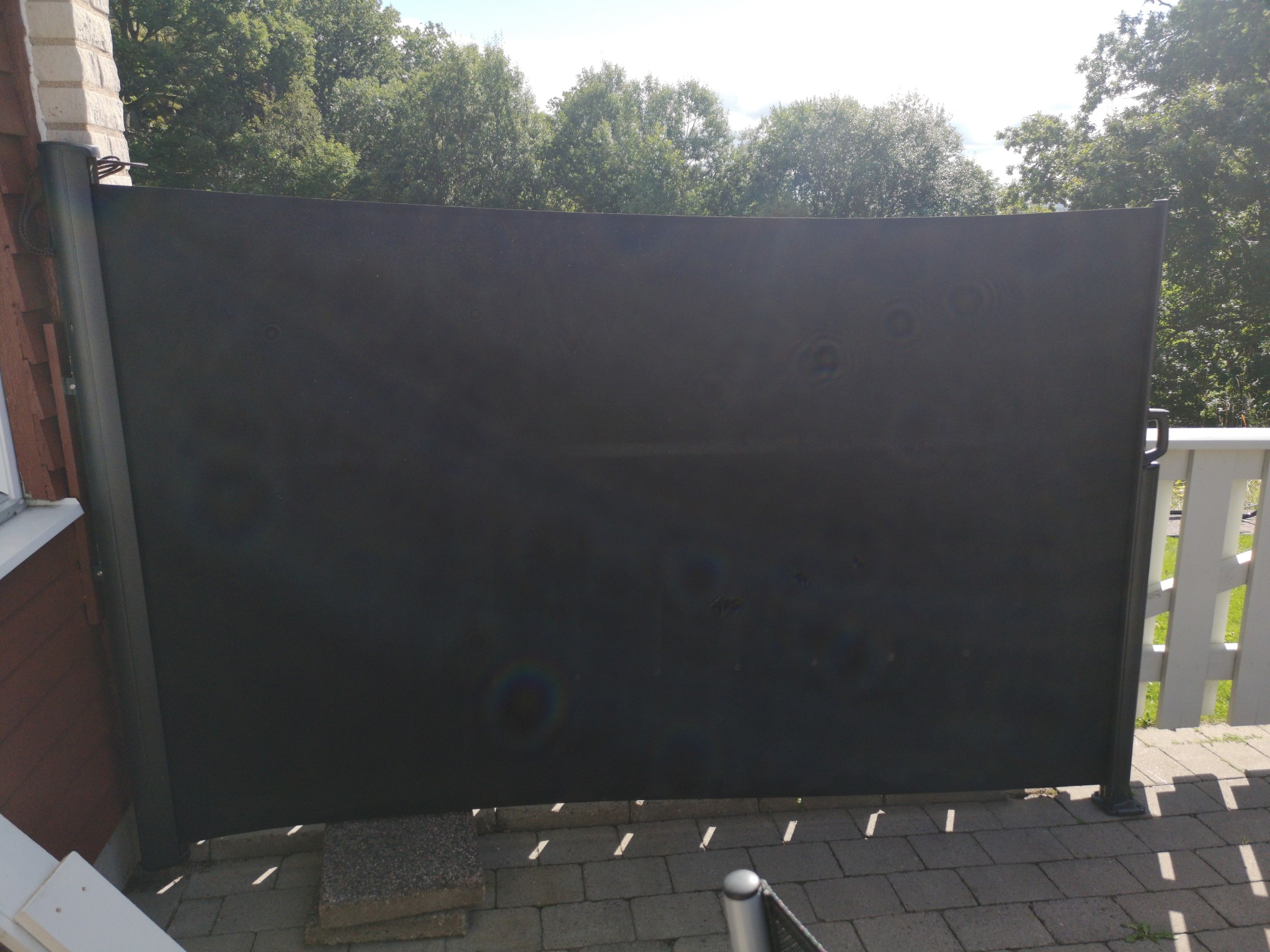

Här kommer bilder på markisen när den är monterad förresten. Blir liksom hävstångseffekt av stolpen.
Ja, det kan jag allt tänka mig! Förvånad att den ens står kvar faktiskt.
Det är, som du säger, hävstångseffekten som är nyckeln här. Antingen har du en längre hävstång under marken än ovanför den, eller så är fundamentet tyngre. Ju mer av både-och som du har, desto bättre.
