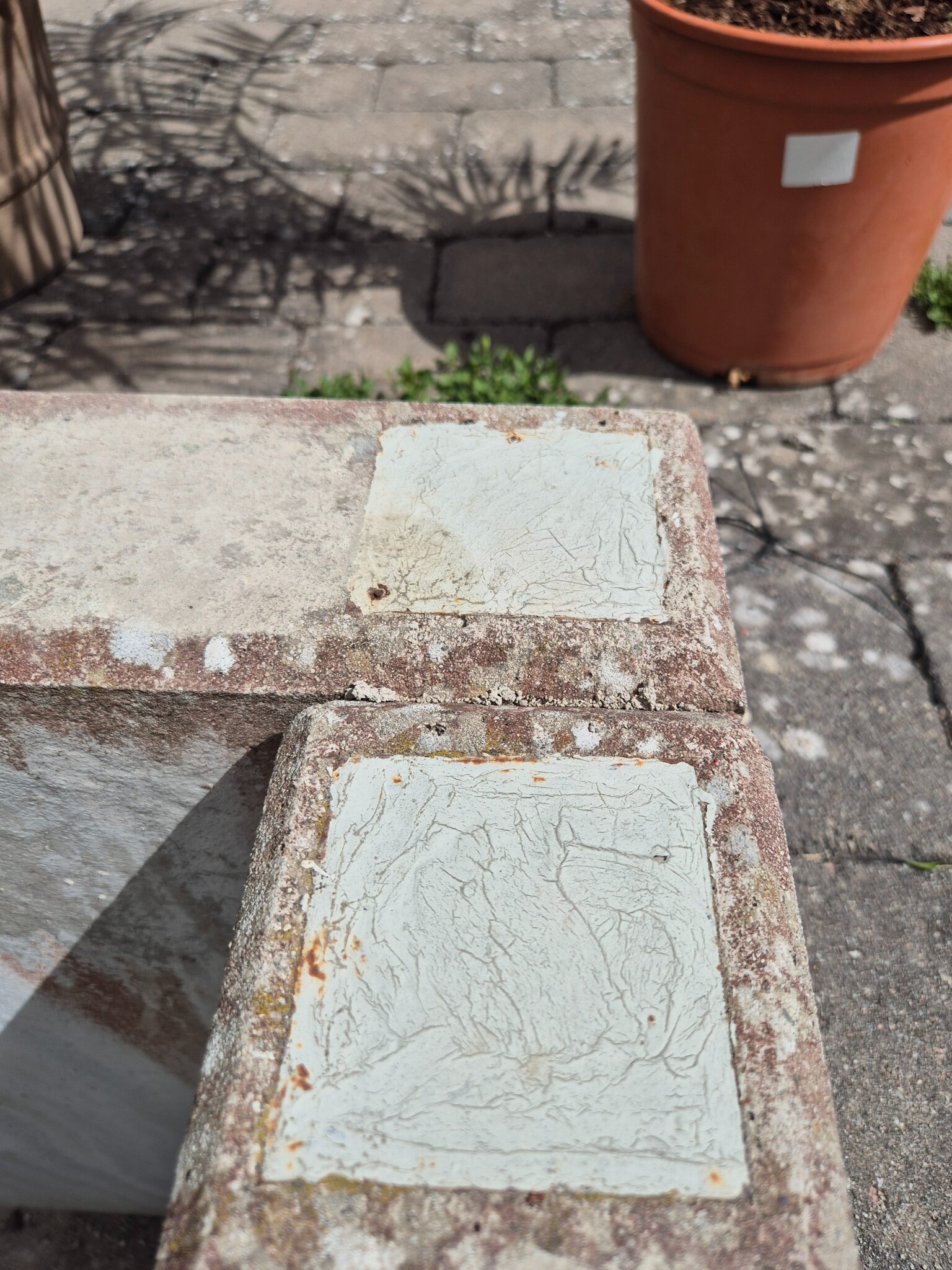

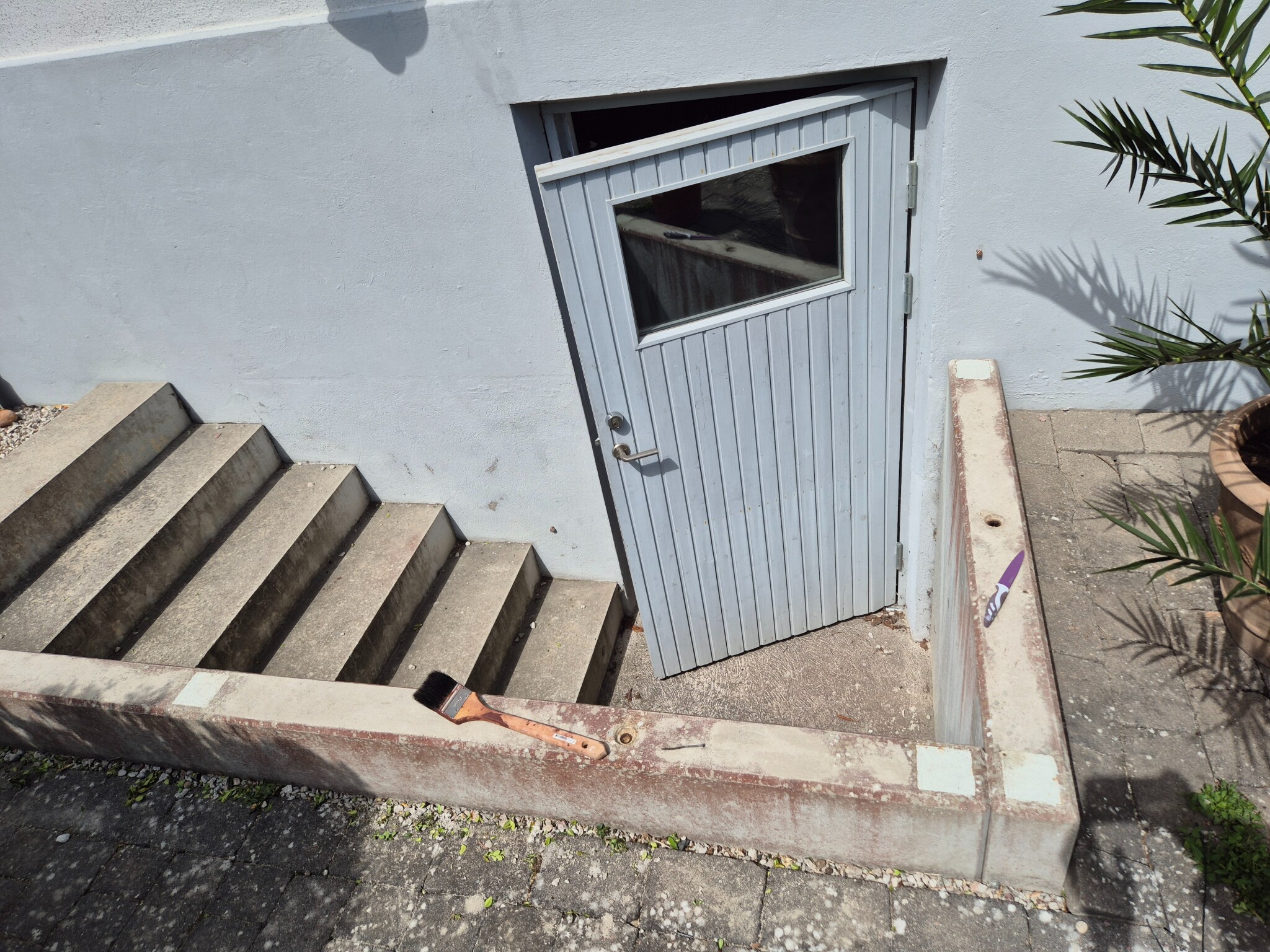

Hur ska jag tänka kring infästning av staket till de fästpunkter jag har.

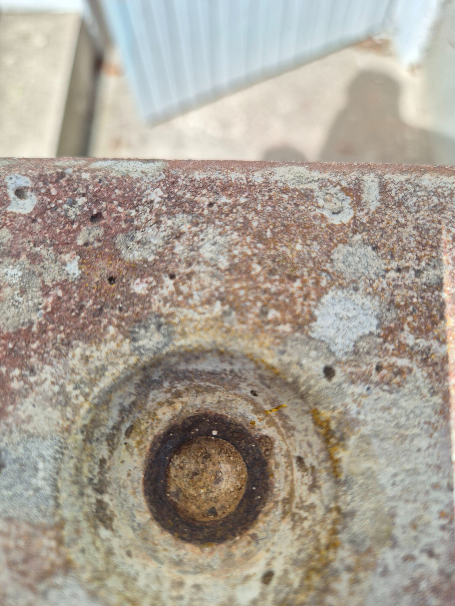

Det finns idag plattjärn (vitmålade för rostskydd) samt hylsor (bara 3 cm djupa i gängan, vars gängor är rostade).
Jag vill få upp ett hyfsat tätt staket ca 1.6 m högt.
Kommentera bara om ni vet tack :-)

Jag skulle svetsa 4-kantsrör på plattorna. Sen vinkeljärn mellan stolparna och tryckt trallvirke som staket.
Gabsson
Om du inte har svets kan ett alternativ vara att borra och fästa stolpskor med ankarmassa.

Räcker de hålen jag har då? Alltså de hylsor som är 3 cm djupa.
P Peter_Ker skrev:
Jag skulle svetsa 4-kantsrör på plattorna. Sen vinkeljärn mellan stolparna och tryckt trallvirke som v
Vilken dimension 4 kantsrör?
