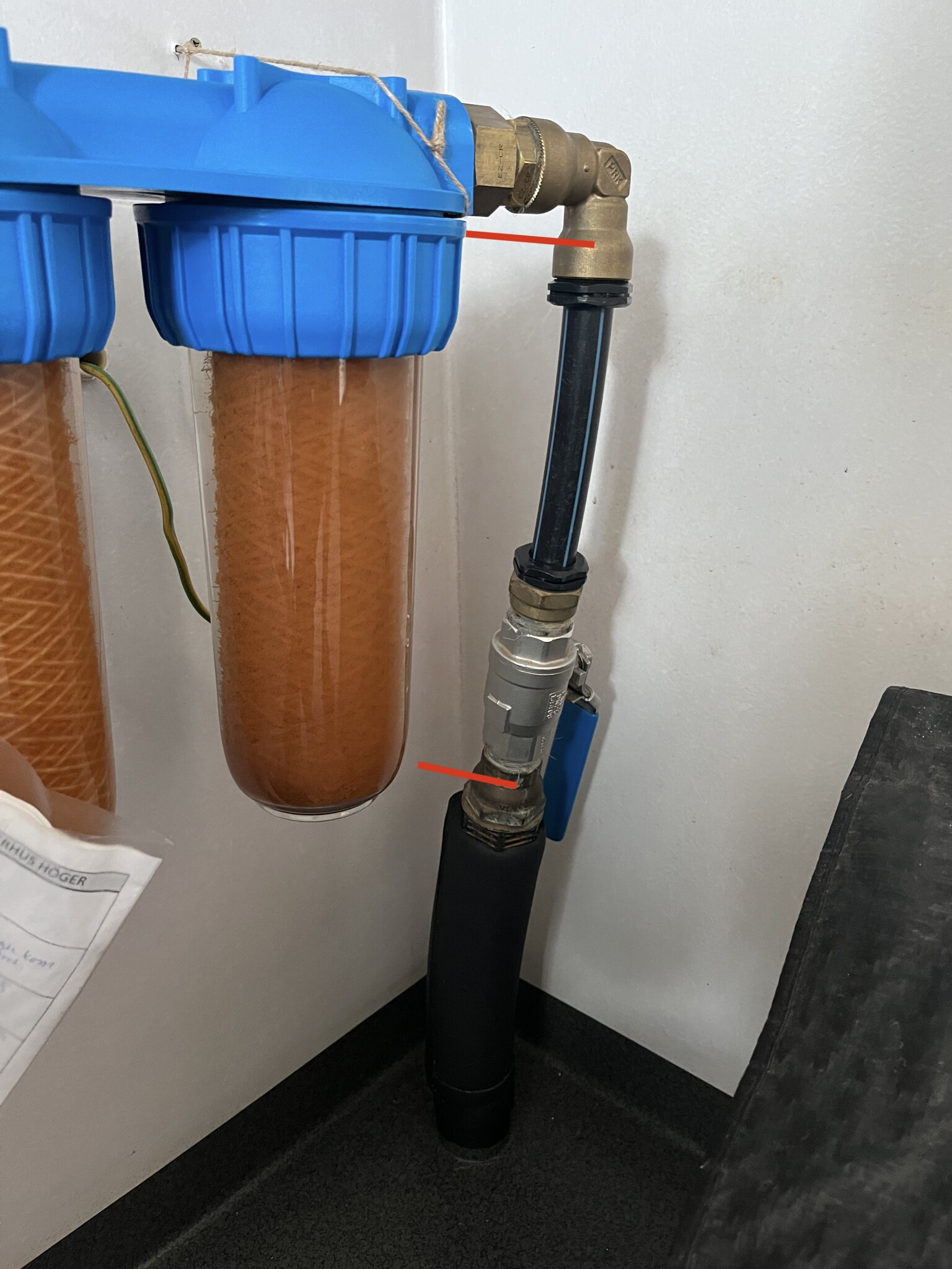

Min mor har egen brunn och en PEM slang som kommer in från hydropressen i garaget. Det har sett ut så här sedan hon flyttade in men nu har jag bytt vattenfilterhus och skulle behöva fästa rören/kopplingarna mot väggen på något sätt så att det sitter stabilt och inte spänner.
Jag funderade på rörklammer som jag sätter högst upp/ner på den övre PEM slangen men det känns dumt att sätta dom där. Jag hade hellre fäst kopplingarna på något sätt.
Finns det något bra sätt att montera fast mot väggen likt de röda strecken? (filterna byttes efter bilden togs)
  • PEM-slang och vattenfilterhus i garaget, med kopplingar som inte är fästa mot väggen; röda streck markerar förslag på fästpunkter.

Fäst filterhusen i väggen istället. Blir klart bättre än det där snöret. Fick du inte med väggfäste? Jag använde ett vinkeljärn istället en gång när väggfästet (i plast) var för tunt och klent för min smak.
Tack för svar! Ja det ingår ett fäste till vattenfiltret och planen är att använda den men PEM slangen spänner något enormt och vill gå åt andra hållet. Det krävs en del kraft för att den ska hamna "rakt" som jag vill ha den. Skruvar jag fast vattenhuset som det är nu på väggen så hamnar all spänning på kopplingen i vattenhuset (som bara är limmad i plasten).
Så som du tänkt är nog det rimligaste som blir tillräckligt bra.
Det hade så klart varit bättre att använda väggfästet för filtret och sedan löst rördragningen med annat än omedgörlig PEM-slang. Men det är en större övning.

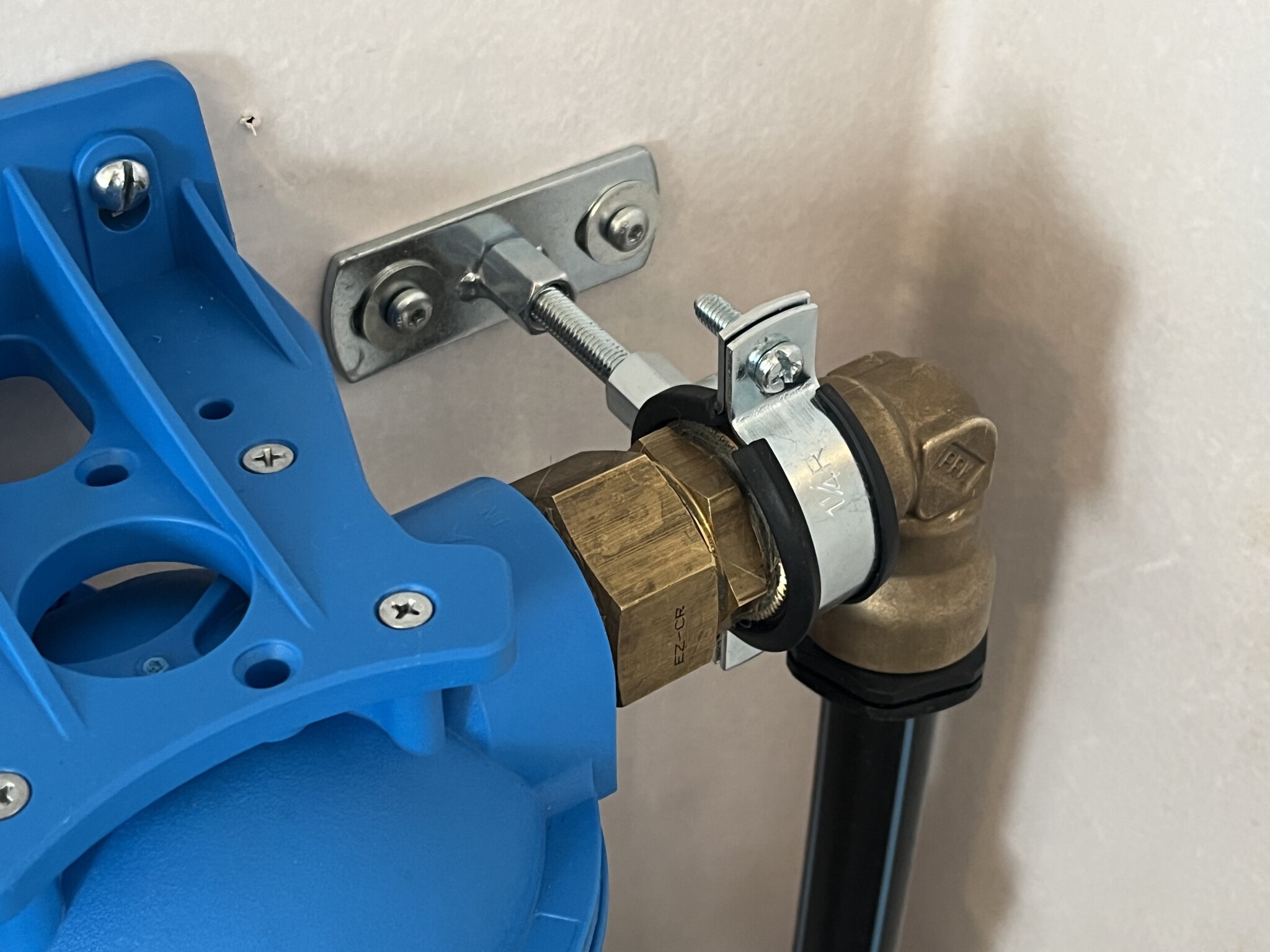

Jag åkte ner till hornbach och hittade faktiskt den här rörklämman som passar perfekt runt vinkel-kopplingen högst upp precis under det övre röda strecket. Jag kör likadant nertill också. Känns bättre att skruva fast i en koppling än själva PEM slangen. Enkelt att justera avståndet från väggen också.
MathiasS
Så här blev det. 2 st fästen. Fungerade toppen.

Hade hornbach väggfästet också?
