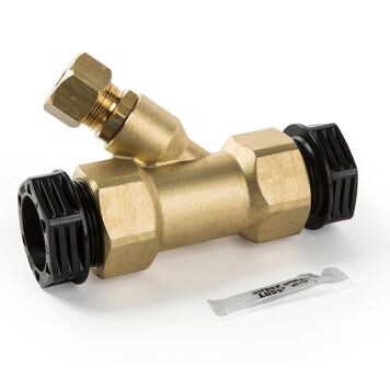

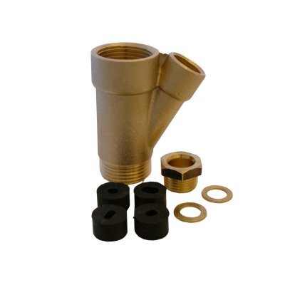

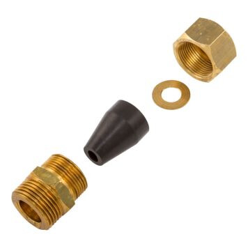

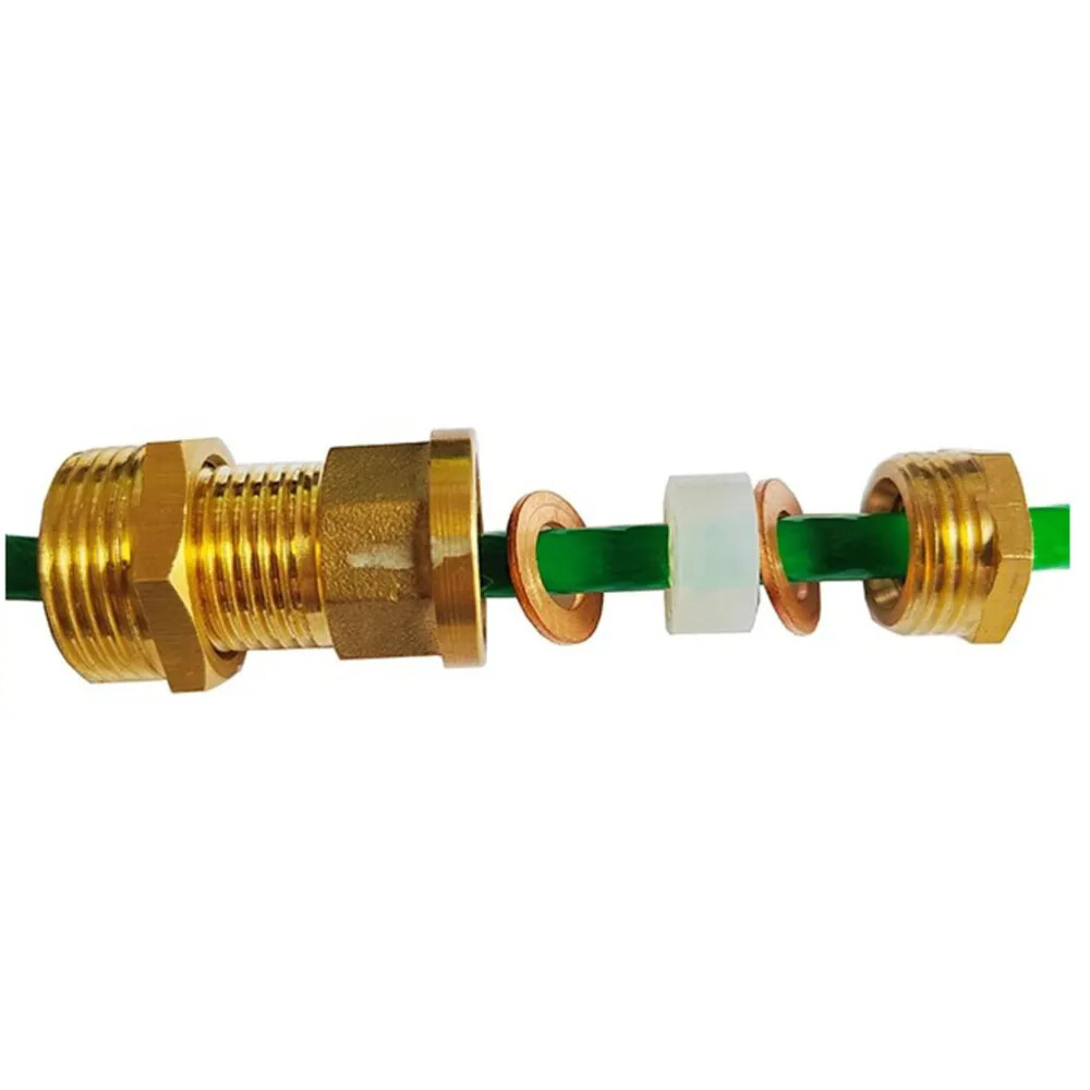

Värmekabel på insidan ger ju bäst resultat, men kräver mer installation och vattenavstängning.
Finns både Y-förgreningar eller gängade anslutningar att köpa.
Tex:
https://www.bauhaus.se/pem-koppling...MI-N-k4ujxkQMVQCCiAx3CxwR2EAQYASABEgJBwPD_BwE
Y-koppling i mässing med gängade anslutningar, används för värmekabelinstallation.
https://billigtvvs.se/el/kabel/varm...MVQCCiAx3CxwR2EAQYAiABEgJHMvD_BwE&option=5173
Y-förgrening för värmekabelinstallation med gängade anslutningar och medföljande gummitätningar och ringar för frostskydd.
https://www.bauhaus.se/vattentat-ge...MI-N-k4ujxkQMVQCCiAx3CxwR2EAQYBiABEgLbAvD_BwE
Koppling för värmekabel med gängade metallanslutningar, gummitätning och bricka för installation och vattenavstängning.
https://www.motonet.se/produkt/emax...MI-N-k4ujxkQMVQCCiAx3CxwR2EAQYCCABEgLkAfD_BwE
Gängad koppling för värmekabel, med mässingshöljen och grönt kabelmittstycke, kompletterad med brickor och en vit packning för anslutning.
Utmärkt svar. Tack
Får köra och köpa en sådan.
