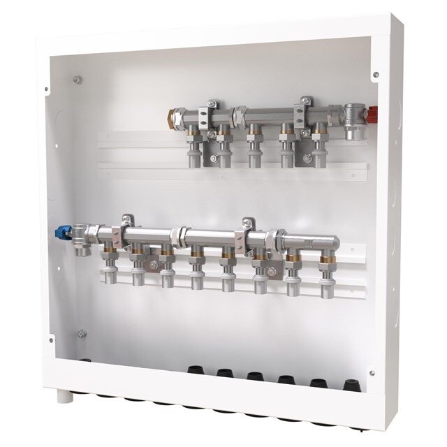

Har inkommande pem32 slang som jag vill ansluta till fördelar skåpets G20 utvändiga gänga.
Vilken/Vilka kopplingar ska jag köpa?

Det är egen brunn så det finns ingen vattenmätare det anslutningen till fördelaren som är G20 utv.
Enklast skulle va en PRK koppling för 32 slang - G20 INV, Men så enkelt får det ju inte vara🙂
Väggmonterad rörfördelare för vatteninstallation, med flera kopplingar och ventiler i en vit monteringslåda.
tommib
Nej, PEM32 -> G20 finns inte vad jag vet, det är för stor skillnad. Normalt finns PRK för "rätt" storlek och en storlek mindre kopparrör. Samtidigt, att dra dit en bussning mellan är inte direkt ett jättejobb.

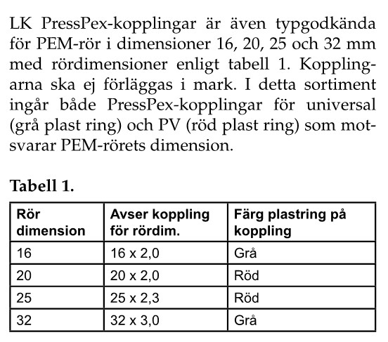

LK PressPex är godkänd att pressa på PEM. Det blir svinbra!
tommib och 1 till
Krilleman

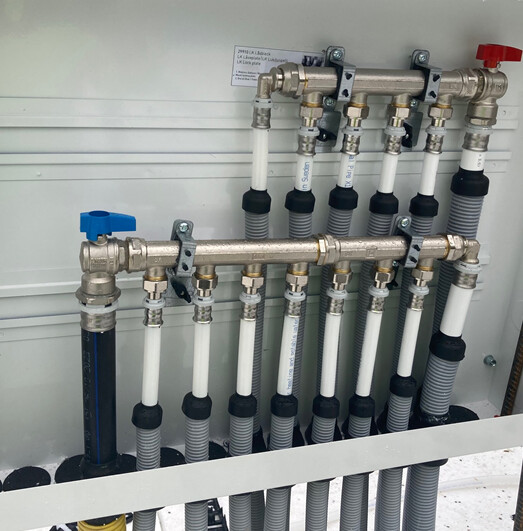

Med ett förtydligande, det gäller lite olika beroende på dimension.
Men PEM 32 är "plug and play" på vanliga gråa sortimentet.
Då kan det bli såhär smidigt, precis som sist jag installerade detta:
(Glöm inte heller skyddsröret upp mot underkant fördelarskåp på inkommande!)
Vattenfördelarskåp med anslutna PEM-rör, blå och röd ventil synliga. Utförd installation med press-PEX enligt monteringsanvisning.
https://www.lksystems.se/download/8...sanvisning_lk-presspex_2025.pdf?1766403690684
Tabell över LK PressPex-kopplingar för PEM-rör med dimensioner 16, 20, 25 och 32 mm, inkluderar färgkodning med grå och röd plastring.

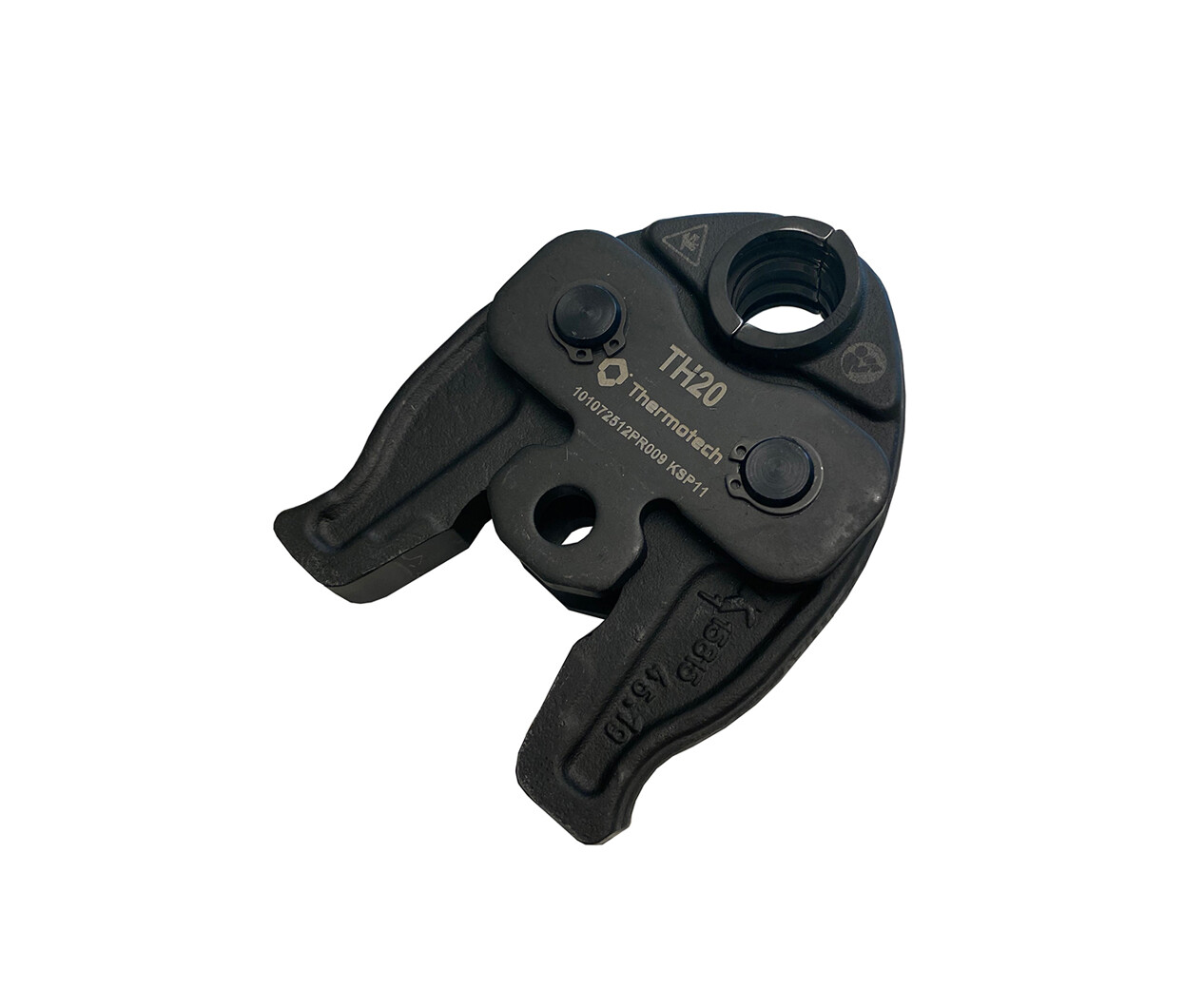

LK PressPex ska pressas med TH-profil.
Ser lite annorlunda ut kontra M eller V-press för koppar/stål.
Absolut något jag har på jobbet, ett måste.
Jag har dålig koll om man kan hyra detta kit som privatperson någonstans... 🤔
Pressverktyg med TH-profil för LK PressPex, text "TH20 Thermotech" synlig, används i professionella byggprojekt för presskopplingar.
Jadå, finns på hygglo om inte annat. Kan kanske vara lite svårare att få tag i för att pressa TH32.
Cramo kan ha också, hyrde där innan jag skaffade egen för att vara säker på att pressen var kalibrerad. Då fick jag med en halvpall med pressbackar. Både V-, M-press och TH i dimension 12-54

Det är et LK skåp uni. Blir ganska dyrt att pressa en enda koppling oavset om man lejer ut eller hyr verktyget. Det får nog bli så som tommlb gav förslag på. Men tack iaf👍
Glöm då för guds skull inte kompensationshylsa :).
