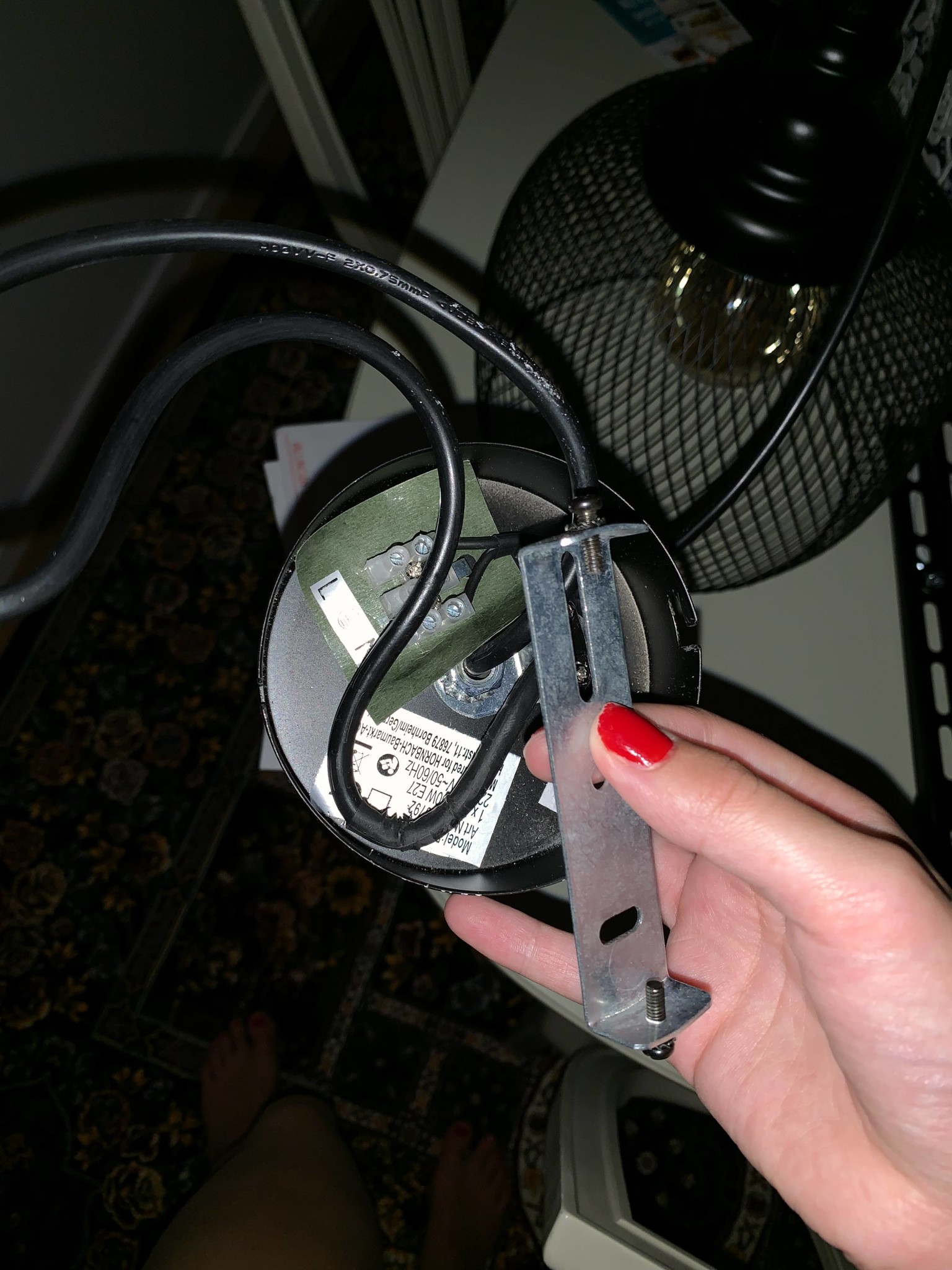

Hej! Jag behöver en hjälp! Hur ska man fästa den här i taket? Jag vet att man ska ta in de tre sladdarna direkt i de där tre genomskinliga, men jag vet inte hur man ska fästa den i taket? Den grå silvriga biten har två hål..
Den grå silvriga biten skruvas fast i armaturen (lampan). Man ser den ena skåran i lampans sockel till höger på bilden. Sen ska du rimligen ha en krok med lampan som du fäster i takkroken och skruvar med en liten mutter/knopp på undersidan av din lampa. Alternativt att den skruvas rakt i taket - kan ej se på dina bilder så bra hur lampan ser ut.
Själva inkopplingen av elen är något annat. Vad är det du har i taket? Ett lamputtag eller ett hål som det sticker ut tre sladdar från?
Notera att om du har jord från taket ska den definitivt inte kopplas in var som helst på lampan utan på kontakten/plinten med jordsymbol. Inte på L eller N.

Den silverfärgade skenan du har i handen skruvas fast i taket med två skruvar
Sen sätts den svarta kåpan fast på den och vrids på plats, bajonett-fattning. Och så dras de två skruvarna i ändarna på den silverfärgade åt så den svarta kåpan sitter fast.
Sen kommer frågan, hur ska du få in kablarna in i kopplingsutrymmet.
Är det ett rörutlopp i taket kan du skriva fast lampan så rörutloppet mynnar ut under den svarta kåpan.
Kommer rörutloppet ut på annat ställe än där lampan ska sitta så måste det trixas lite mer, man får inte installera så att enkelledare (dvs de färggranna elkablarna) syns, de måste bytas till en kabel på något vis. En dosa över rörutloppet eller att dra in kabel i röret.
Är det en takdosa så kanske hålen i den blanka plåten passar för skruvarna i dosan.

Ja om det är den gamla sortens takdosa med centrumskruv så kan det vara en lösning, hålet i mitten på metallbiten kanske behöver borras upp något, det är 1/4 tums gäng i de där gamla takdosorna, dvs 6,3 mm.N noupe skrev:Den grå silvriga biten skruvas fast i armaturen (lampan). Man ser den ena skåran i lampans sockel till höger på bilden. Sen ska du rimligen ha en krok med lampan som du fäster i takkroken och skruvar med en liten mutter/knopp på undersidan av din lampa. Alternativt att den skruvas rakt i taket - kan ej se på dina bilder så bra hur lampan ser ut.
Men hur man än gör sätter man inte ihop den svarta kåpan mot den blanka biten förrän den senare sitter fast i taket.
Precis som noupe skriver, viktigt att inte förväxla jorden. Man bör egentligen kontrollmäta så det blir rätt ledare, inte lita på några färger.
Är det ojordat så är det bara två kablar, och då lämnas anslutningen i mitten tom.
