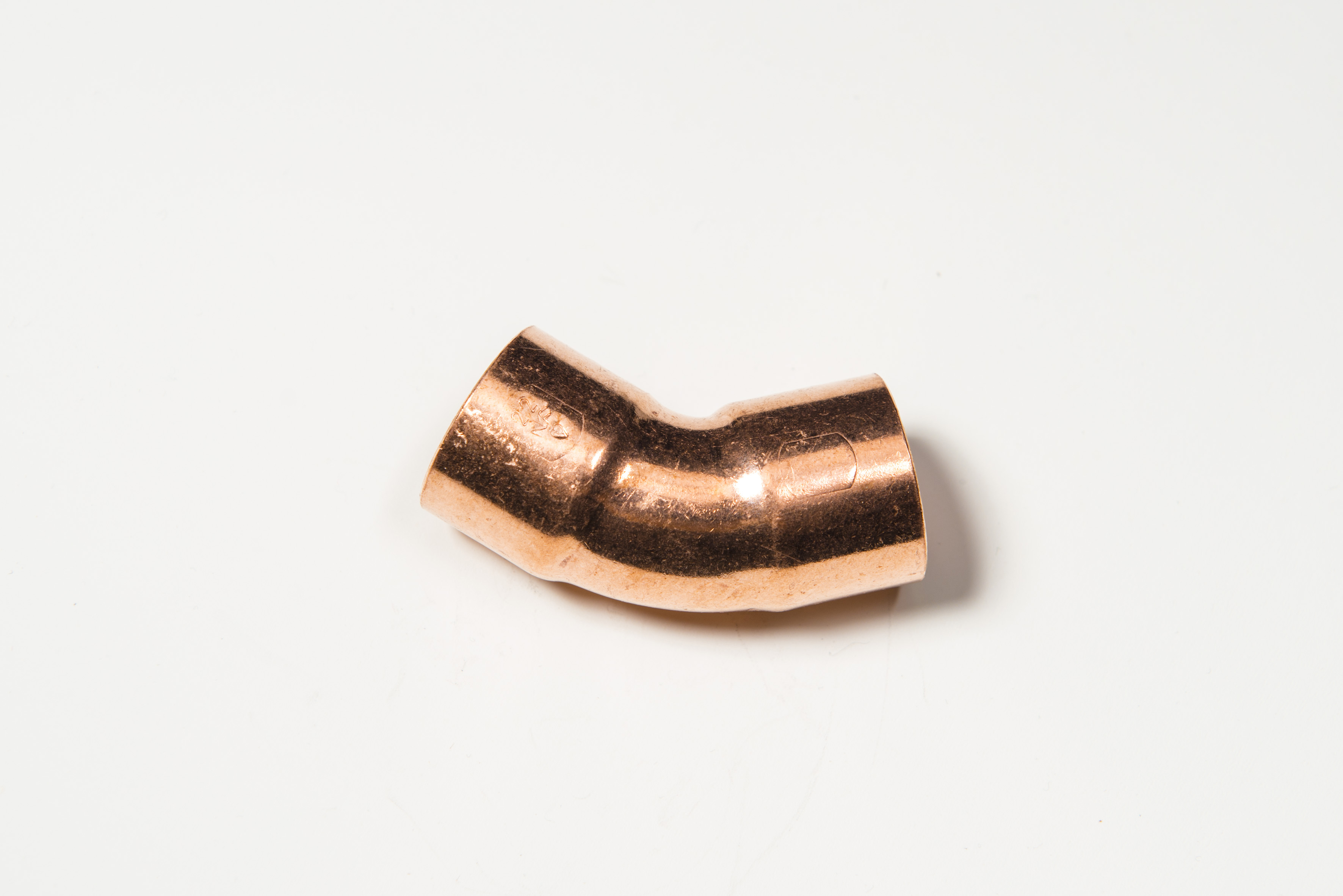

Stort tack för alla bra tips och vettiga tankar. Det lutar nog mot att det blir nåt sånt här:
För att slippa krångel med att borra genom gipset funderar jag på att göra nåt liknande, sett från sidan:
alltså att ha lite sneda rör så att jag kan fästa dem i regeln. Borde gå rätt smidigt men några såna här:

Snyggt! Inget för kortväxta att hänga saker på, men det kanske inte heller behövs.
Dock skulle jag vara lite orolig för hållfastheten. Som det ser ut är det dubbelbockade rör upp till taket, stämmer det? Jag skulle i så fall vara orolig att nedåtkrafterna på dessa blir så starka att de rätas ut och hela konstruktionen böjs nedåt, framåt. Men dels kan det vara en synvilla, dels kan rören vara förstärkta och dels kan jag ha fel.
Tack! Vi är långväxta så oss gör det inget att det är lite högtNötegårdsgubben skrev:
Dock skulle jag vara lite orolig för hållfastheten. Som det ser ut är det dubbelbockade rör upp till taket, stämmer det? Jag skulle i så fall vara orolig att nedåtkrafterna på dessa blir så starka att de rätas ut och hela konstruktionen böjs nedåt, framåt. Men dels kan det vara en synvilla, dels kan rören vara förstärkta och dels kan jag ha fel.![]()
Vi har inte bockat rören utan körde med t-kopplingar samt 45- och 90-gradersböjar. Sen limmade vi med extra starkt epoxy och höll tummarna...
