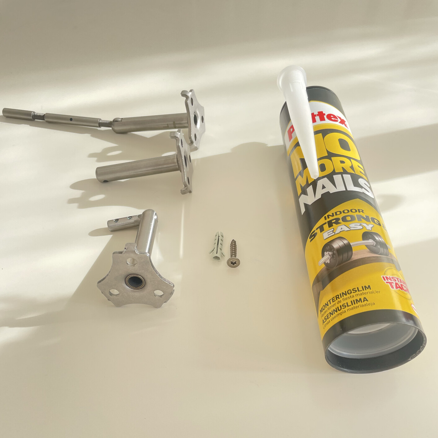

Jag har en duschstång från IKEA (tre fästen och en vajer) som jag önskar sätta fast i taket i badrummet.
Funderar på att borra - men ingen i brf vet hur nära eventuella rör sitter. Bjälklaget är i alla fall ganska tunnt.
Funderar på att istället limma. Någon som har haft erfarenhet av liknande limyta och kan förtälja om det kan hålla eller ej?
Tack på förhand. ☺️
  • Monteringslim från Pattex, två metallfästen, en skruv och en plugg på ett ljust underlag, fotograferade för att diskutera duschstångsinstallation.
Ingen kedja är starkare än dess svagaste länk.
Om taket är målat hjälper det inte att limmet fäster bra i färgen om färgen lossar... Eller gipsskivans ytskikt lossar...
Nej skruva du om det skall hålla. Borrar man märker man väldigt tydligt om man stöter på ett rör. Så tar man det lite lugnt är det inga problem skulle jag säga. Och ta gärna lite längre och eller grövre skruv/plugg för bättre hållfasthet.
