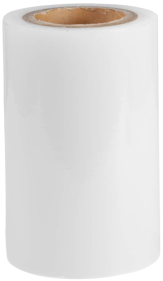

Vi ska få en dörr insatt i källaren och det kommer innebära bland annat att man måste hugga bort lite betong.
Sen tidigare vet vi att detta dammar en hel del så därför är någon form av målarplast obligatorisk. Tanken är att tejpa fast byggplast(4x5 m) i taket som skiljeväggar på båda sidorna om dörren. I mitten av dessa väggar överlappar plasten sig ca 1,5 m för att göra det möjligt att komma in och ut.
Vi vet ju att även om vi gör såhär så kommer en del damm att ta sig ut men vi hoppas att det stoppar en del iallafall
Frågan är nu bara hur man fäster plasten säkert utan att göra åverkan på taket? Vi har sen tidigare använt häftklamrar men det vill vi inte göra här. Vanlig målartejp kanske går om man köper extra tjock?
Kanske sådan här skyddsfolie från Biltema ?
200 mm bred.
http://www.biltema.se/sv/Bygg/Farg-och-Fog/Ovrigt/Sjalvhaftande-skyddsfolie-2000030046/
200 mm bred.
Köpte 4x5 plast och 50 mm bred maskeringstejp från Stockvis :
Täckplast LDPE 4x5 m GEKO
http://www.jula.se/catalog/bygg-och...ch-maskering/tackskydd/tackplast-ldpe-540058/
50mm x 50 m Maskeringstejp Stockvis
http://www.jula.se/catalog/bygg-och...h-maskering/maleritejp/maskeringstejp-035023/
De gick bra men man fick se upp så man inte råkade sätta tejp på plasten där det inte skulle vara för då gick plasten sönder.
Vi får se hur bra det håller.
