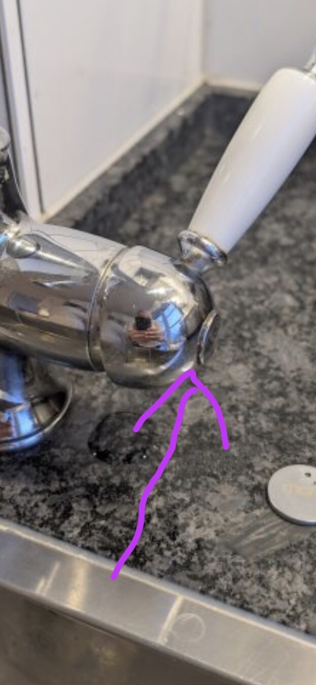

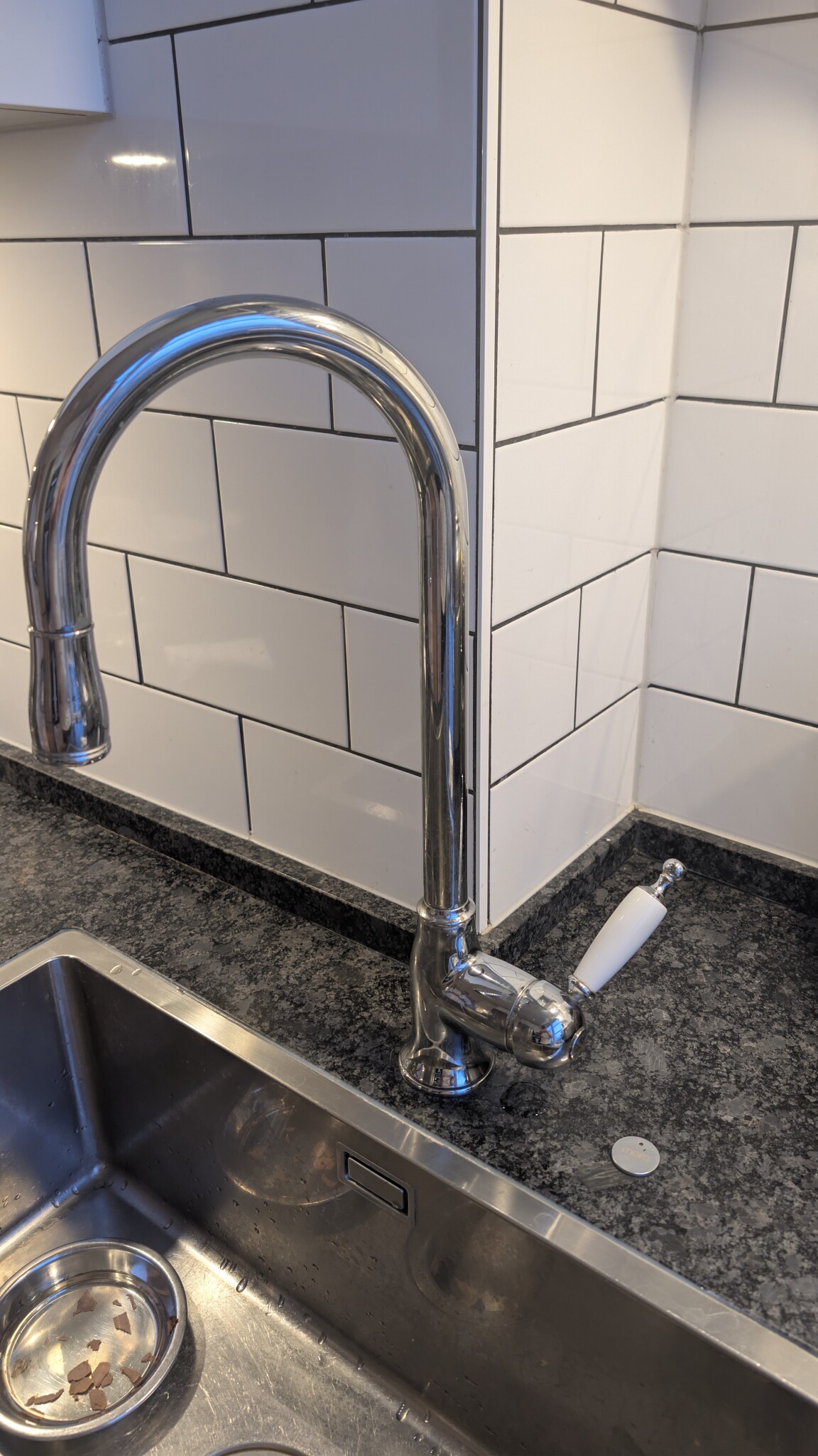

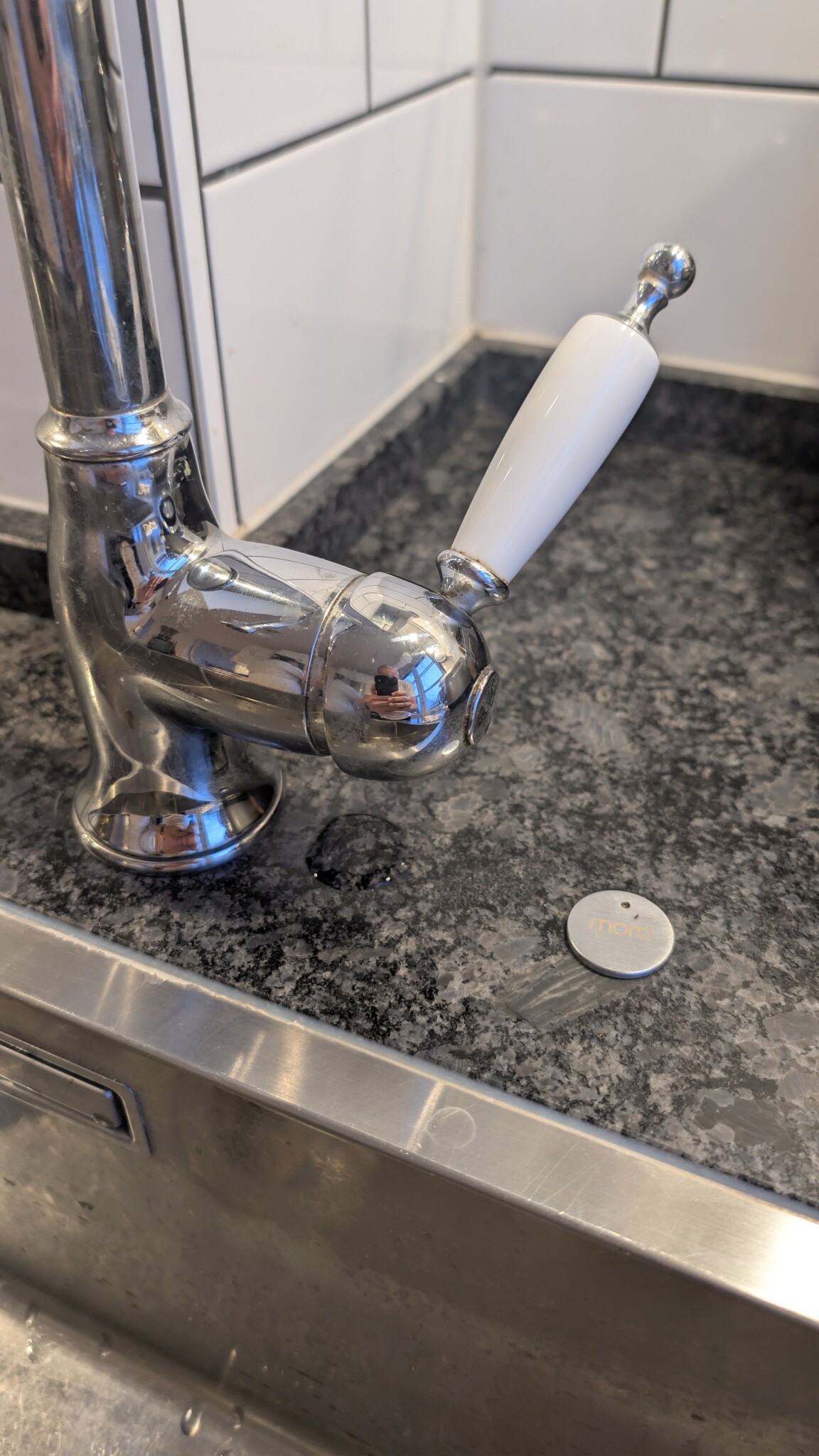

Oxford köksblandaren har börjat läcka lite under vredet. Antar att det är kartuschen som behöver bytas men hittar ingen skruv för att få loss själva vredet , någon som vet?

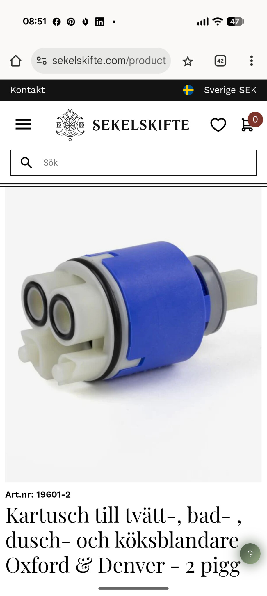

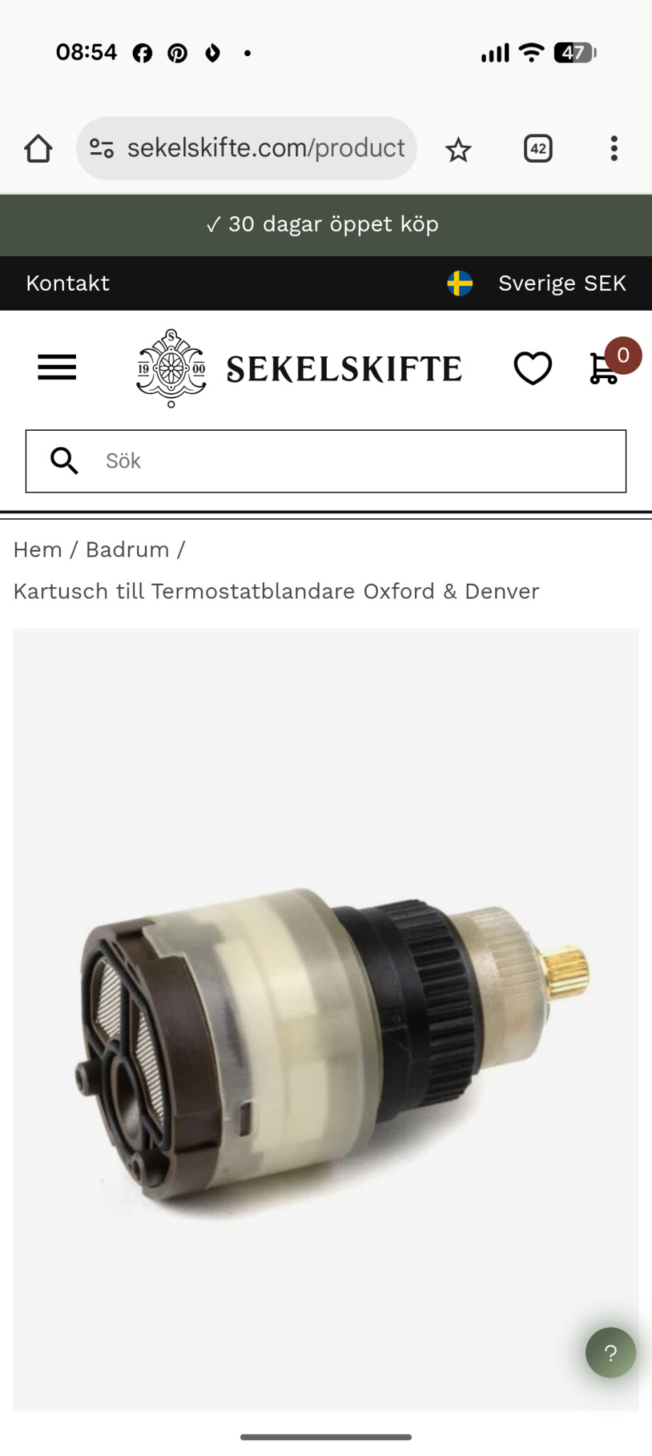

Hittar två olika kartusch , med eller utan termostat , vilken är den rätta?
  • Köksblandare av typen Oxford med vitt vred. Synlig läcka under vredet, med avtaget märkeslock på bänkskivan.
  • Köksblandare i rostfritt stål med vitt vred, synlig lösning av lagningsfråga i diskussionsforum. Mot vit kakelvägg, läckage under vredet.
  • Kartusch till termostatblandare Oxford och Denver, avbildad i närbild på vit bakgrund.
  • Kartusch till tvätt-, bad-, dusch- och köksblandare Oxford & Denver, 2 pigg, blå och vit, från Sekelskifte.
Kontakta Badex direkt så hjälper de dig med rätt reservdelar! Du får handla delar direkt av dem som slutkonsument. www.badex.se
Min gissning är att man kan vicka bort den där runda plattan men en liten skruvmejsel eller liknande. Under den borde det sitta en skruv.
  • Handtag på vattenkran med en lysrosa pil som pekar på en rund platta som troligen döljer en skruv.
