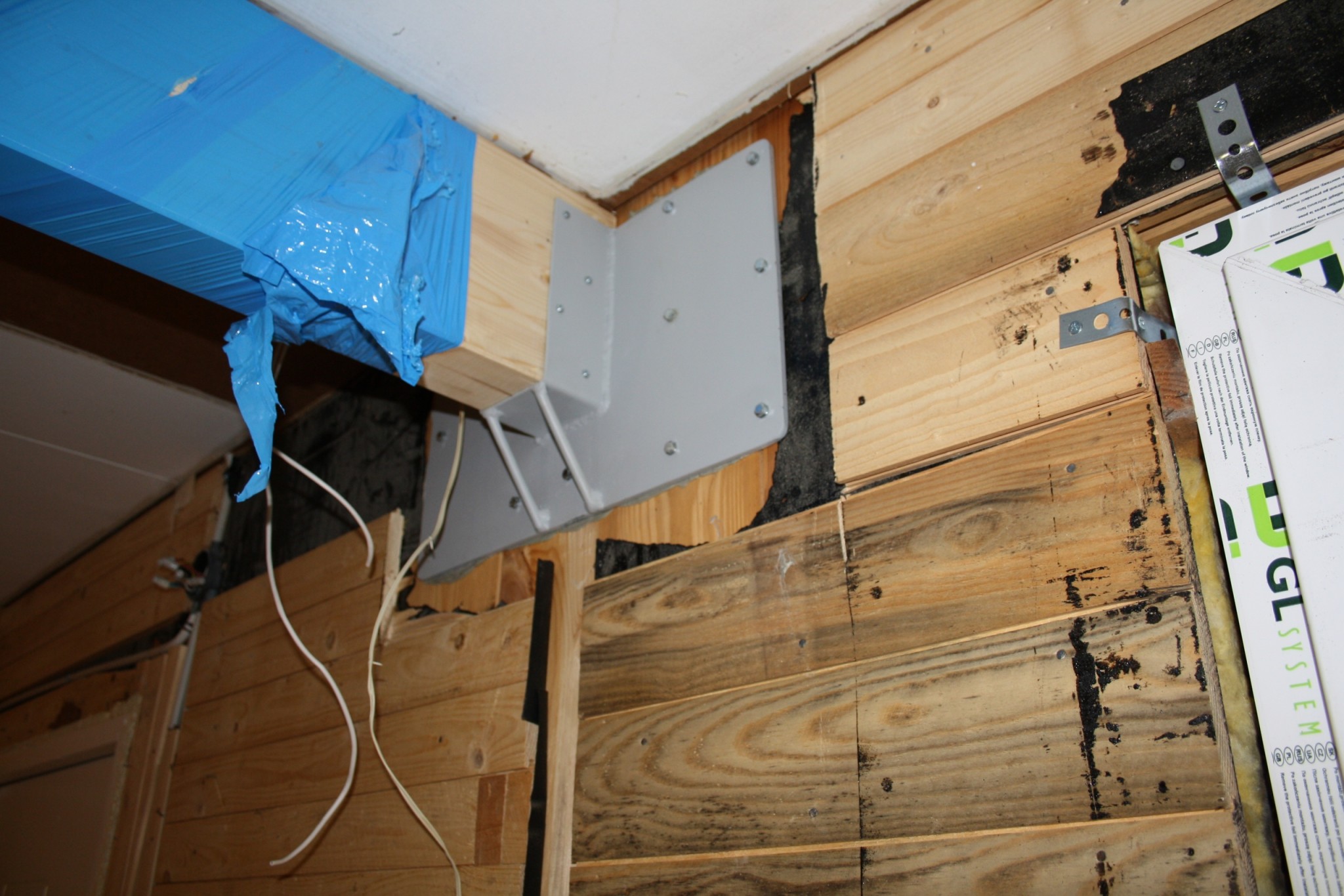

Om man tänker sig att man gör en egen balksko, med ambitionen att erhålla minimal bygghöjd för att kunna montera en gipsskiva över. Hur "klent" kan man dimensionera tror ni?
Om man utgår ifrån en plåt på 500x300 mm så den alltså sträcker sig över 5 stående plank i bredd. Man skruvlimmar den med träskruv och konstruktionslim med ett fyrkantsmönster på 50x50.
Hur tunn plåt kan man då använda? Själva balkskon tänker jag att 3mm vore lämpligt, plåten på väggen vore ju trevligt om man kunde dimensionera ner lite, Klarar man sig med 2mm?
Man kan ju fortfarande låta balken gå in i väggen och ta stöd.
Typ såhär tänker jag.

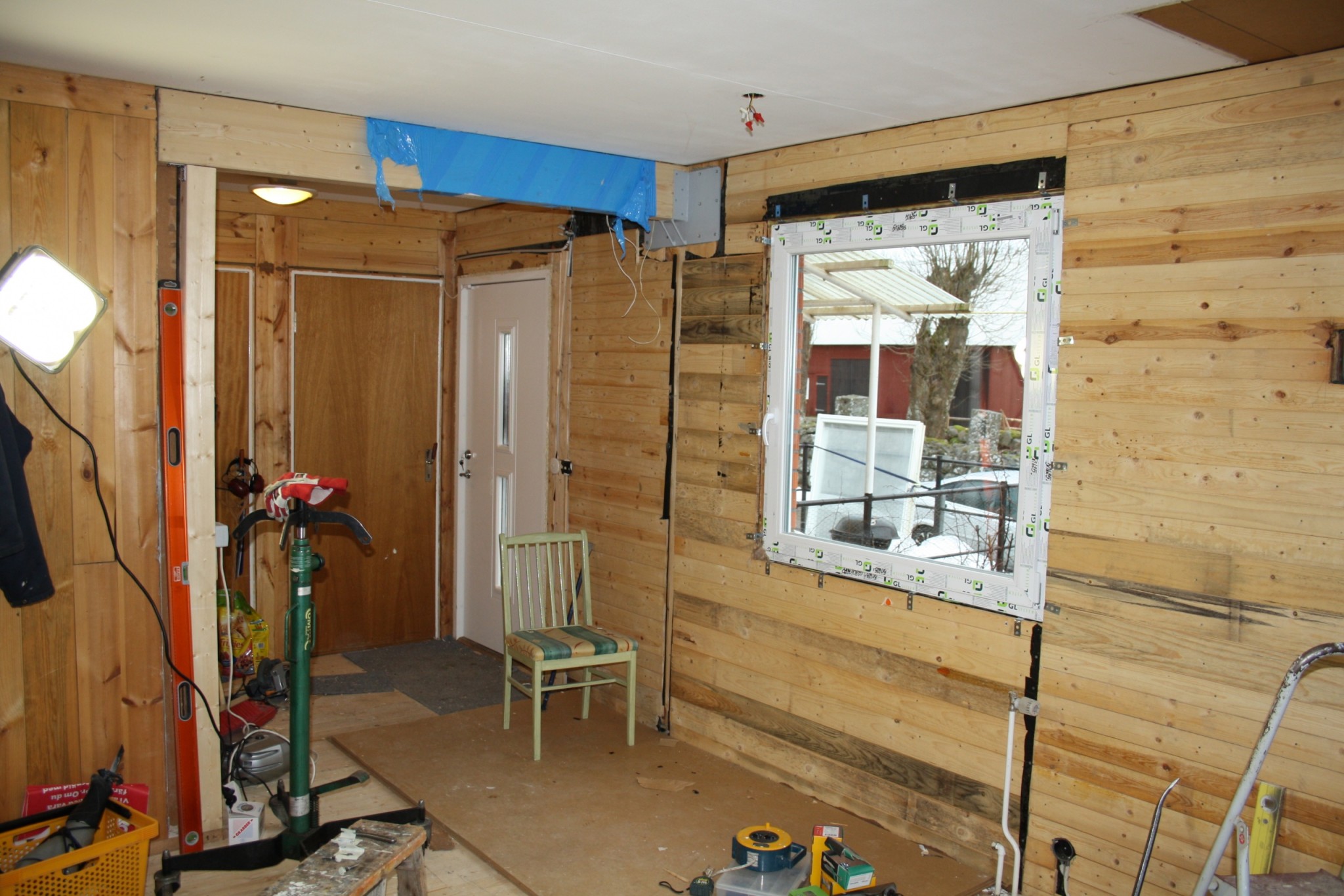

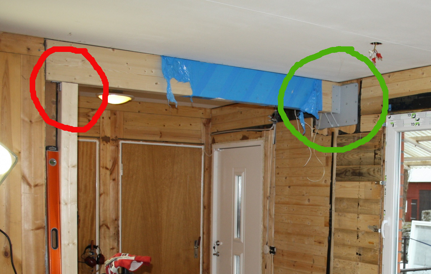

Nu har den suttit på plats ett par dar o verkar inte ha trillat ner än så jag har nog lyckats...
Blev en 8mm plåt som jackades ur och där fällde jag in en 3mm bockad plåt. Svetsade fast 2 stöd, iofs överkurs men varför underdimensionera, Plattan skruvades fast med 15 skruv fördelat på 4 stående plankor, Limmade plattan med ett bostiklim som skulle hålla för 250kg/m2 så skruv borde ju varit överkurs egentligen
Fäste balken i balkskon med vanliga ankarskruv.
I andra änden fällde jag in en stående 90x90 i väggen så avlastningen blir helt dold. Jag är mycket nöjd med resultatet, 2 bilder för allmän beskådan.
