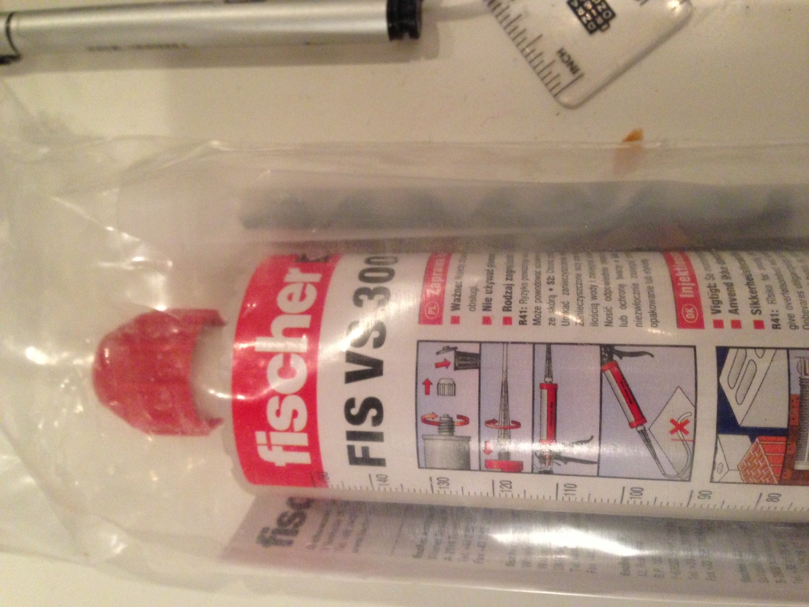

Jag skall fästa en stålbalk i en tegelvägg. Stålbalken hjälper till och bär upp ett loft så det är viktigt att den sitter ordentligt (den största delen av tyngden bärs dock av en vägg som går under mitten av loftet, den här infästningen gäller ett hörn av loftet - den andra änden av stålbalken vilar på vertikala väggreglar).
Jag har blivit instruerad att använda kemankare 10 mm tjocka, 4 st. På Bauhaus fick jag hjälp av en kille som jag inte vet om jag helt vågar lita på så vill dubbelkolla att jag nu har rätt grejer innan jag borrar hålet och sprutar in massan.

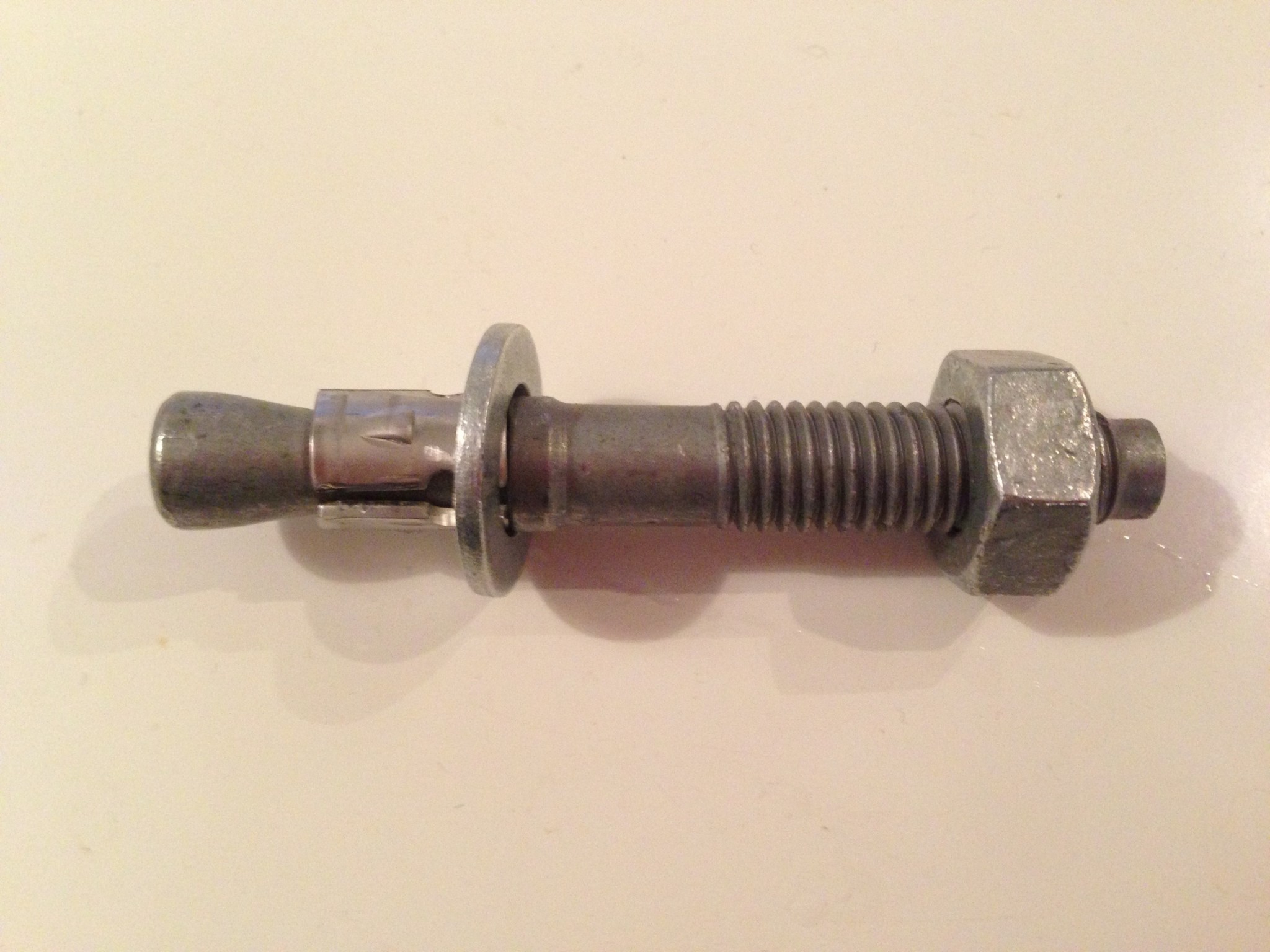

Jag har Fischer FIS VS 300 T-massa och Fischer Betongexpander FBN II 10/5 K (10x71) FZV (bild nedan). Kan jag köra på med dessa?

Tack. Då var min magkänsla rätt alltså. Synd att man inte skall kunna lita på råd man får från "specialister" på byggvaruhusen.

Kemankare är en 2-komponents "lim/massa" som sprutas in i hålet och sedan brukar man föra i en gängstång som man kapar till med lämpligt utstick.

EDIT: Såg att du hade fått med dig Fischers kemankare, då hade jag köpt lämplig gängstång och använt tuben du har. Killen på Bauhaus hade nog inte så mycket koll.
Och glöm inte att blåsa borrhålet rent från damm innan du applicerar ankarmassan.

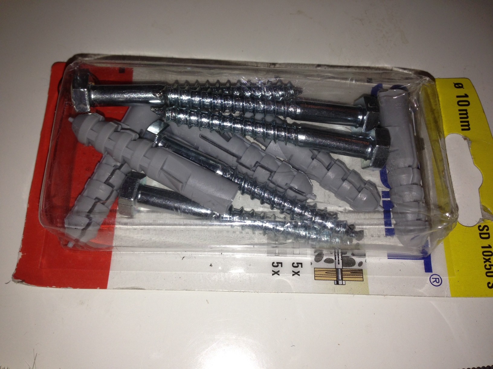

Massan du har är rätt grejor, men expanderskruvarna är fel. Du behöver komplettera med gängstång, eller ankarhylsa (som är gängad invändigt och räfflad utvändigt). Brukar finnas i bygghandeln. Du behöver också en hålborste och en blåsmojäng för att få rent hålen innan massan appliceras (viktigt). Jag köpte borste men använde ett rör som jag blåste manuellt i. Funkar bra så länge man inte har något emot att få hela ansiktet fullt med tegeldamm
Notera att det är viktigt att hålet och stången har rätt diameter och djup så att mellanrummet blir rätt. Finns en tabell i massaförpackningen om jag minns rätt.
P.s. fast där på väggen skulle jag nog använda vanlig plugg och skruv. Dels är det ju skjuvkrafter - skruvförbandet utsätts ju inte för några dragkrafter, dels tål det ändå betydligt mer än svetsförbandet om du har 4 st 8 mm skruv med tillräcklig längd.

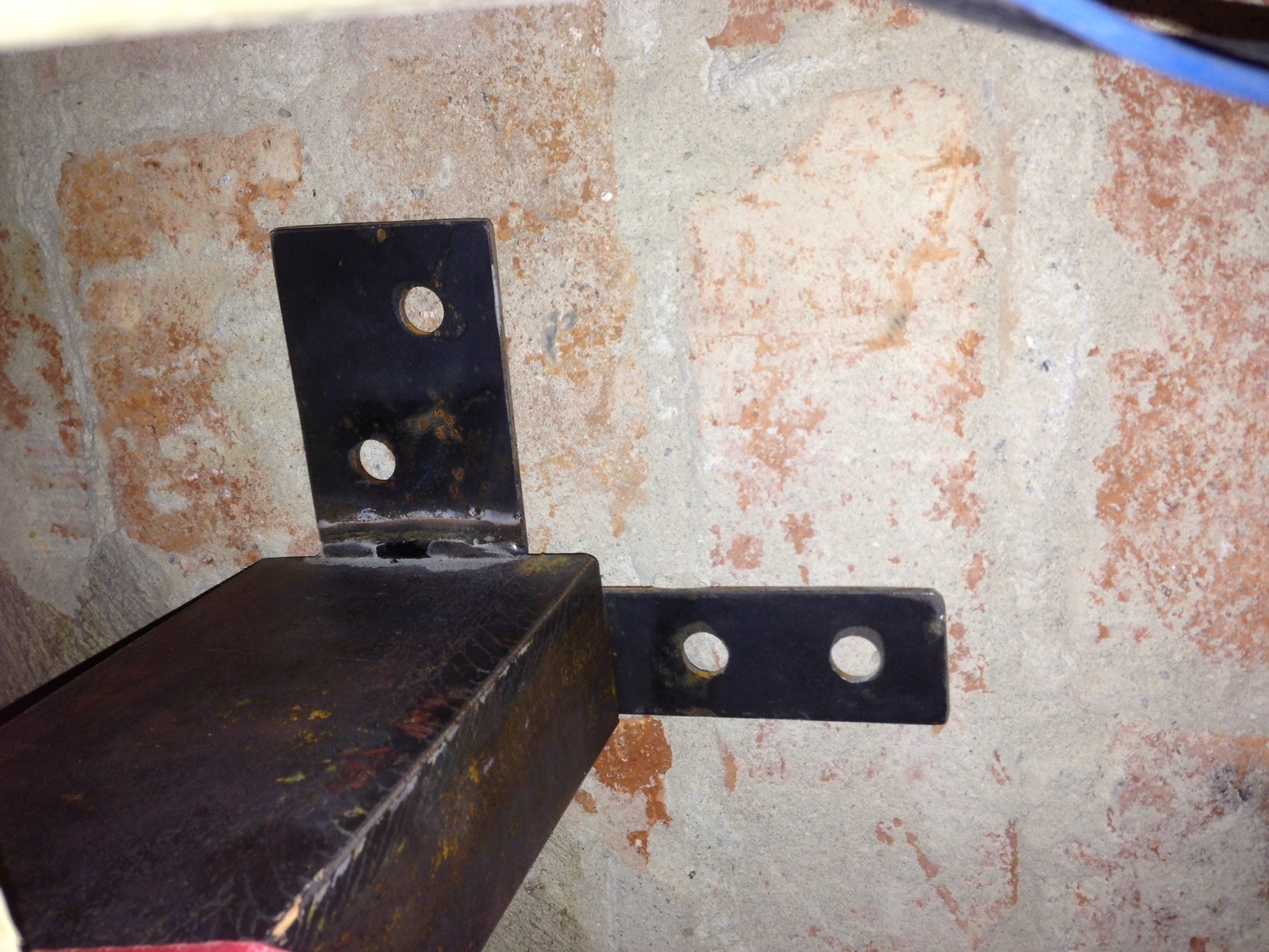

Två av hålen i järnbalken hamnar över murbruket/skarven mellan tegelstenarna. Gör det något eller blir det lika starkt ändå? Om inte antar jag att jag kan borra nya hål i fästbiten på järnbalken på andra ställen som ligger mot själva tegelstenarna (?).

Tror inte det blir lika starkt, dock tillräckligt starkt om några av skruvarna går i fogen. Ser ut att vara starkt bruk.

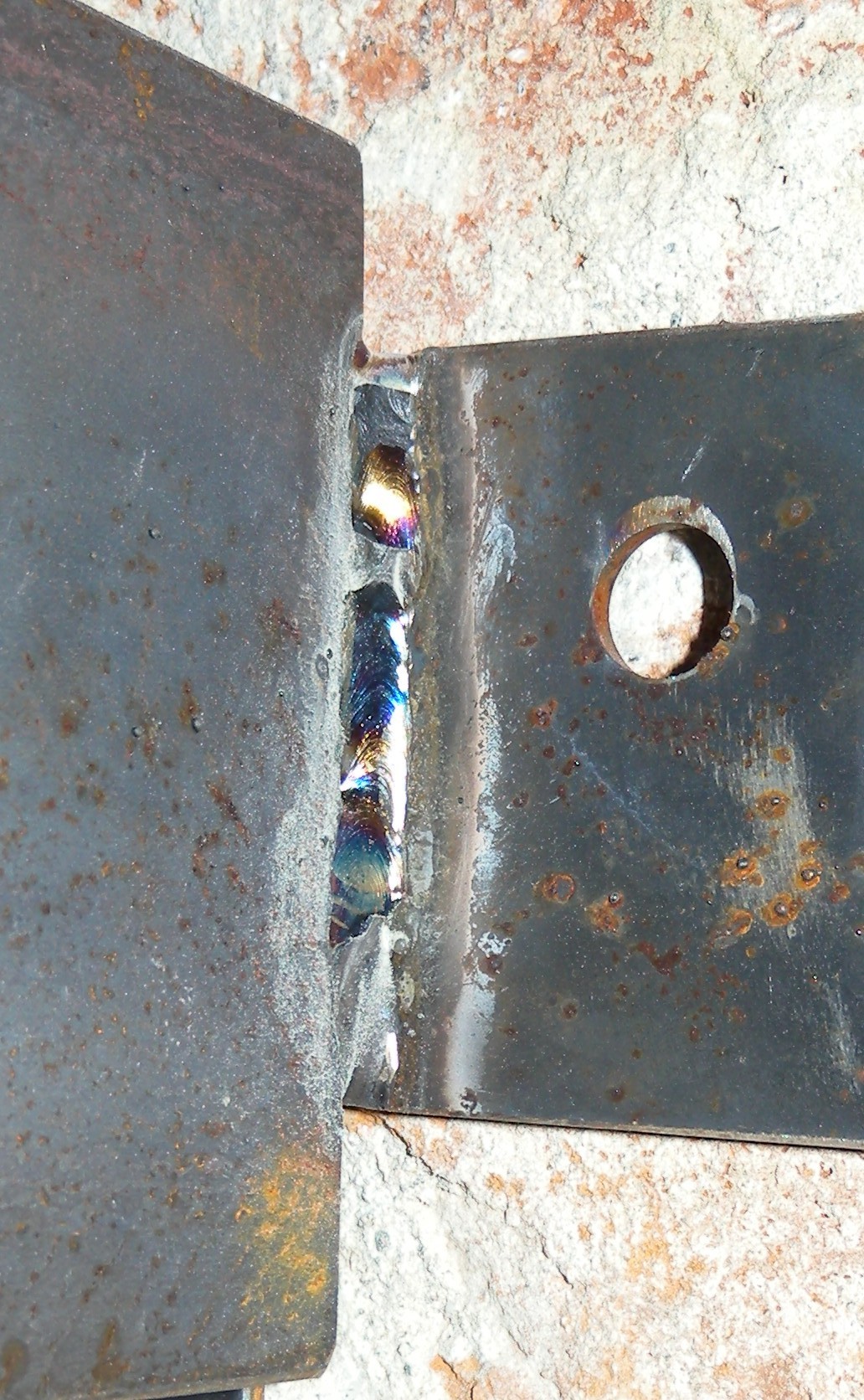

Om du är orolig för att det skall tåla belastningen bör du kanske se över svetsfogen som det ser ut på bilden. Ser lite klent ut i förhållande till balkens dimension. Men det kanske bara är provisoriskt?

den ena svetsfogen gjordes om (de hade satt vinkeljärnet åt fel håll så kapade det och svetsade på åt rätt håll). Jag sa att det skulle bära upp ett loft... svetsfogen är inte tänkt att vara provisoriskt -betyder detta att jag borde (ytterligare en gång, för jag var ju tvungen att göra det när jag insåg att vinkeljärnet satts fel, vilket jag inte gjorde förrän jag fått upp balken på plats) hissa ned den och släpa ned den (5 trappor) och tillbaka till stålfirman för en dubbelkoll? Vill ju inte att den skall trilla ned... Finns det något sätt att kolla att fogen är starkt gjord?
Är nog inget fel på själva utförandet av fogen, men det ser ut som att det bara är en söm, på ovansidan av balken.
Själv hade jag nog placerat vinkeljärnet i hörnet av balken så att man kan svetsa längs fyra kanter, eller åtminstone svetsat längs alla tre kanter.
Eller ännu bättre, skruva upp en bit L-balk på väggen för att skapa en "hylla" som balken kan vila på och sen skruva eller svetsa balken mot hyllan. Hade dessutom monterat balken "stående".
Men men, omöjligt att säga utan att veta vilka belastningar du har. Menar bara att det ser lite oproportioneligt ut, vilket förstås inte innebär att det inte kommer att bli alldeles utmärkt för syftet. Sorry om jag skrämde upp dig

Angående alternativet som cpalm föreslår, med skruv och plugg, skulle dessa funka:

Problemet med svetsfogen uppstod alltså just för att de svetsade fast biten istället för att svetsa fast ett nytt vinkeljärn...? Hmmm, nu vet jag inte riktigt hur jag skall göra (känner verkligen inte för att lasta ned den igen och åka tillbaka till stålfirman, men vågar ju inte ta risken att det inte blir bra.
