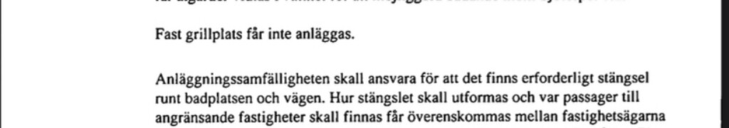

Om det i ett anläggningsbeslut från 1990-talet står att ”Fast grillplats får inte anläggas”, får det då byggas en eldplats med ring av stenar runt själva elden och bänkar runtom men med bara gräs/jord runtom i övrigt?

Märkligt med beslut vad inte får uppföras i ett anläggningsbeslut. Hur är det formulerat och vad är bakgrunden till detta? Normalt är ett anläggningsbeslut en beskrivning av vad som ska utföras (uppföras) och allt annat faller utanför det. Man behöver således inte lista alla de saker som inte ska ingå, t ex fasta grillplatser.
Jag vet inte bakgrunden då vi inte ägde fastigheten då. Min misstanke är att det kanske dels kanske skulle kunna hindra brandrisk men främst att det inte skulle bli ett tillhåll för grillning sena kvällar etc då bostadshus ligger nära?
Och det är ju lite det senare som händer nu.
Ja intentionen i beslutet är i alla fall tydlig, det ska inte vara någon grillplats av fast natur på denna badplats.S Svensson.H skrev:Ordalydelsen är:

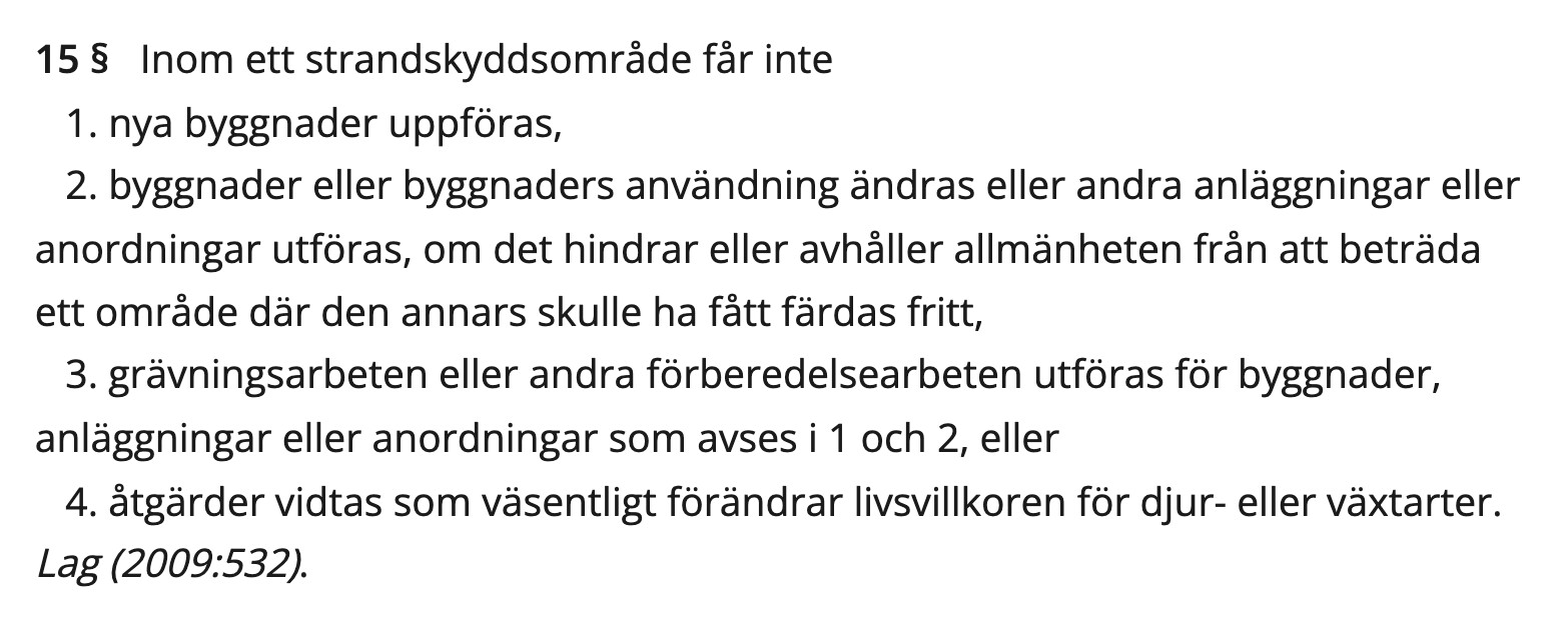

Omfattas marken av strandskydd får man ju inte uppföra anläggningar där som denna fasta grillplats utan att först få strandskyddsdispens för det. Marken får ju inte privatiseras på detta sätt och det skadar dessutom villkoren djur och växter som lever där att uppföra dylika anläggningar.S Svensson.H skrev:Nej, utökat strandskydd.

Om vi först tar strandskyddet. Det regleras i 7 kap. miljöbalken. 15 § innehåller två förbud mot denna anläggning. Det ena är punkt 2 där en sådan anläggning avhåller allmänheten från att beträda området där den annars kan färdas fritt. Det andra problemet är punkt 4 där en anläggning förändrar livsvillkoren för djur- eller växtarter.
Av dessa skäl krävs dispens från strandskyddet för att uppföra denna grillplats.
Det andra är anläggningsbeslutet. Det reglerar inte strandskyddet utan anger istället vad samfällighetsföreningen får ha för gemensamhetsanläggning. Och bevisligen ska den inte omfatta en fast grillplatsanläggning.

Känner mig fortfarande osäker på det där med ”fast grillplats” men i övrigt är det klockrent 👍🏻Claes Sörmland skrev:
