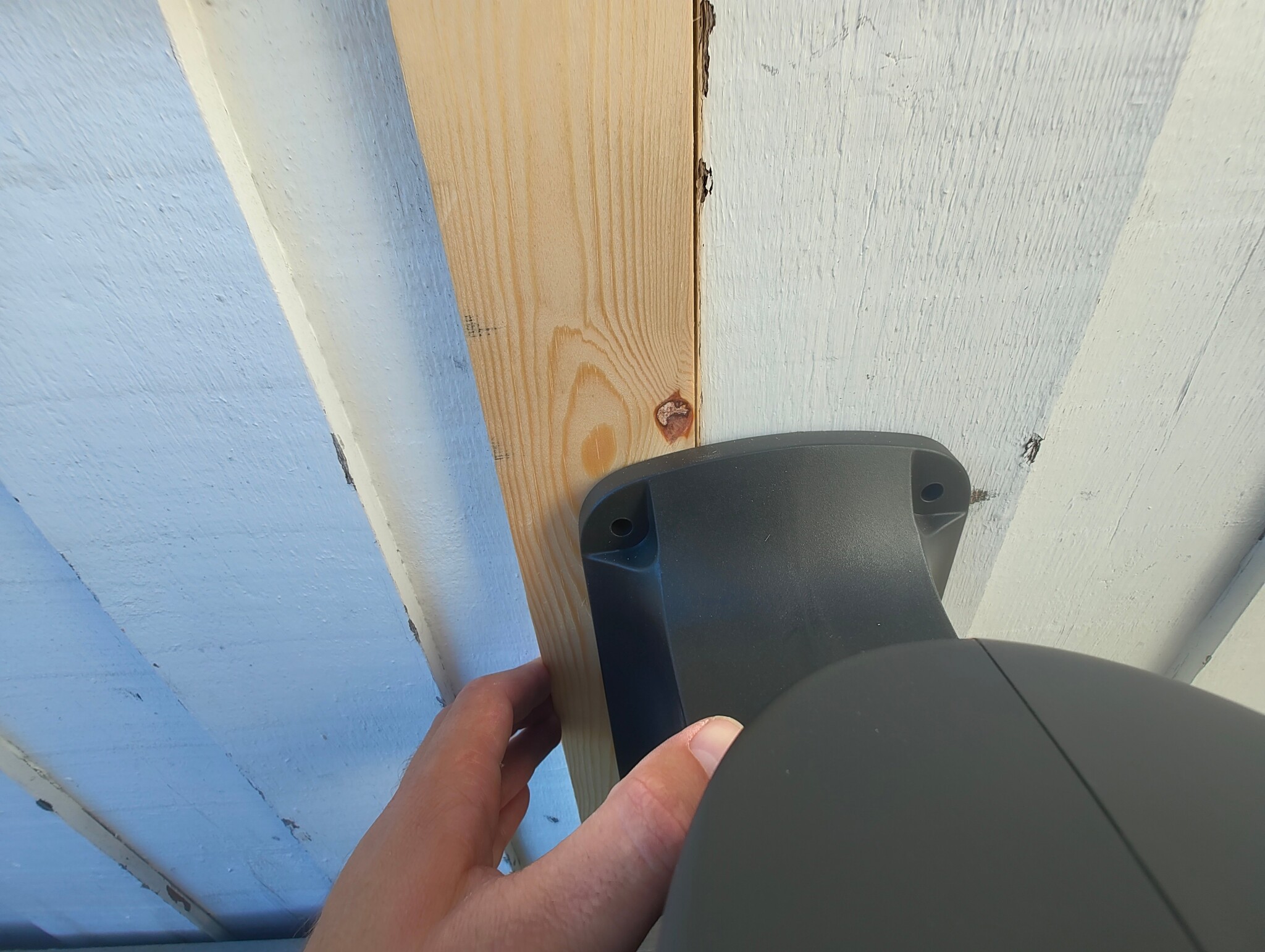

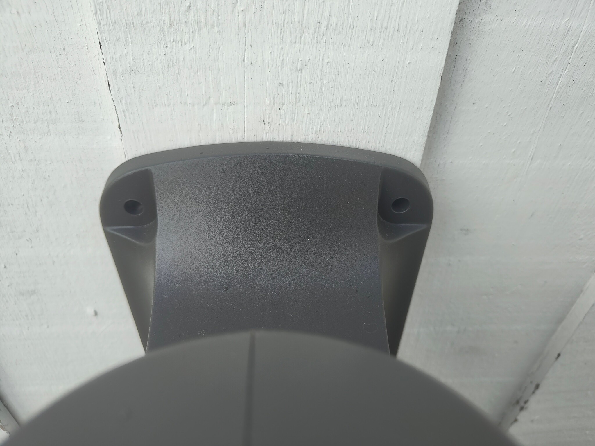

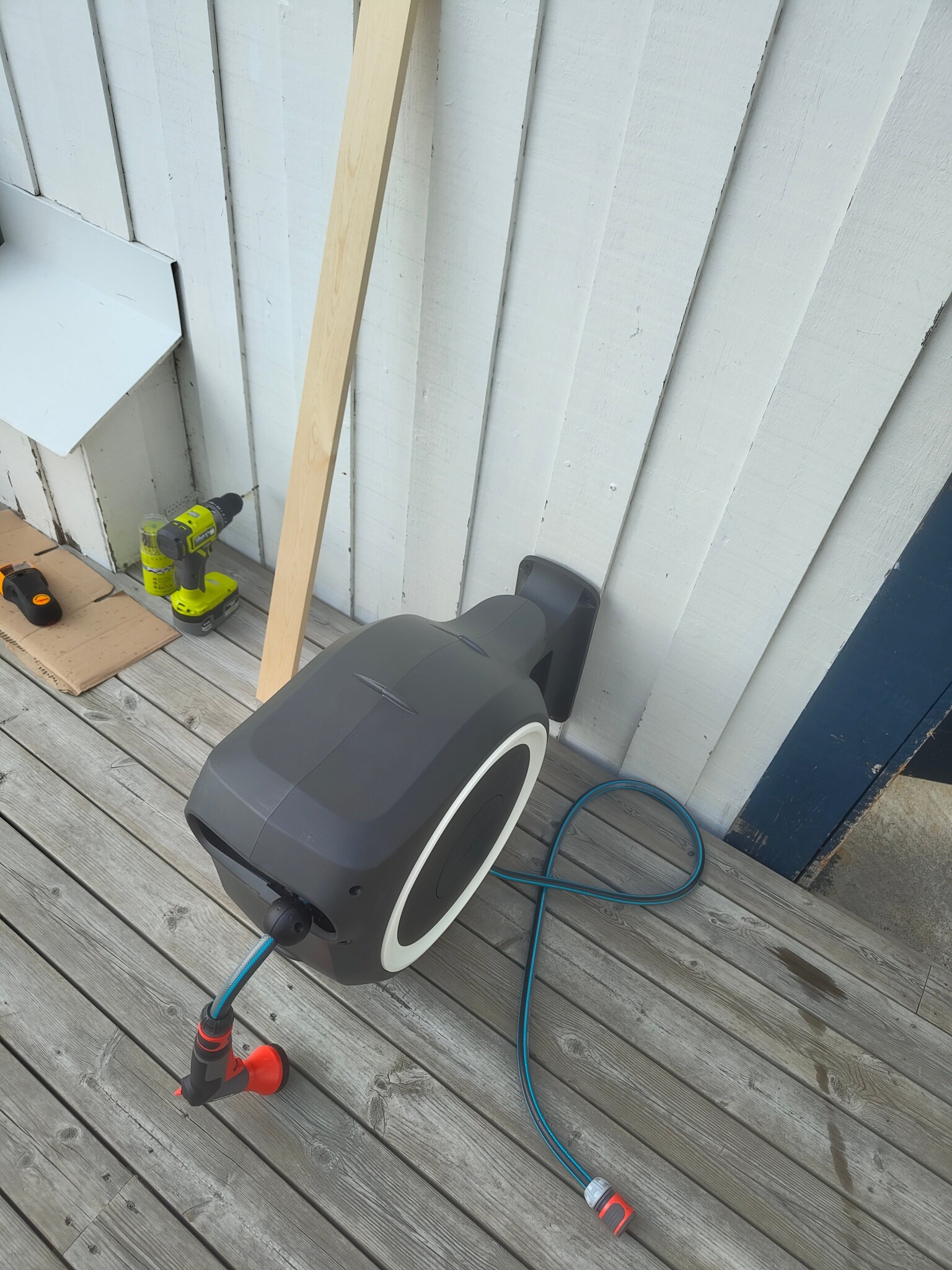

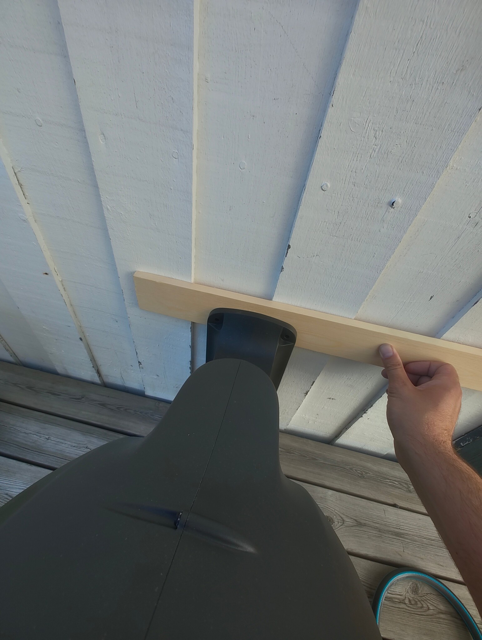

Ska fästa en slangvinda på garageväggen.

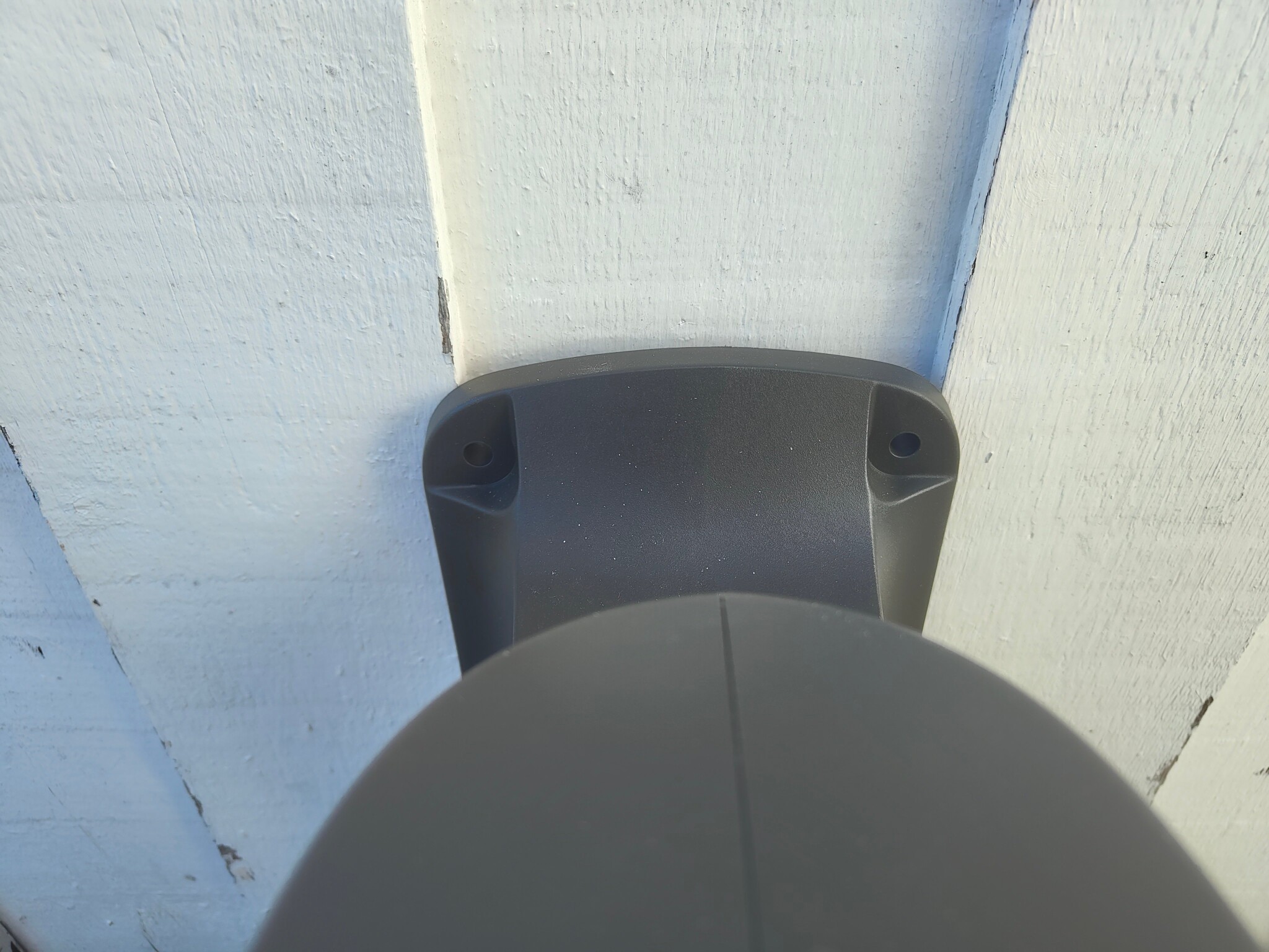

Problemet är att fästets hål i mitt fall inte riktigt taktar med över och underbrädornas bredd.
Så om jag bara försöker montera direkt på befintliga fasadbrädor så hamlar hålen precis i ytterkant på överbrädorna, troligtvis samma med underbrädorna men jag vet faktiskt inte hur mycket över och under överlappar.
Jag vet inte vart eller vilket intervall reglar sitter heller.
Hur hade ni löst detta?
Kan inte bestämma mig om jag ska ha två horisontella brädor på tvären som jag fäster i två överbrädor, eller en vertikal bräda mellan två överbrädor.
Ytterligare en dimension på problemet är att fästet sitter i sin tur med tre skruv, två uppe och en centrerad undertill.
Obs, omålade brädan på bilden är bara för att illustrera hur jag tänker.
Tips mottages gärna!
  • Slangvinda placerad mot en vit trävägg med en träbit bakom, en borrmaskin och annat verktyg syns på trallen intill.
  • Slangvindans fäste monterat på vitmålad trävägg med borrhål i hörnen av fästet.
  • Slangvinda monterad på en ljus trävägg, visar fästets hål placerade vid kanten av de överlappande brädorna.
  • En person håller en omålad bräda mot en garagevägg för att illustrera hur en slangvinda kan monteras.
  • Hand håller slangvinda mot omålad vertikal bräda på vit garagevägg, överlappar horisontella fasadbrädor.

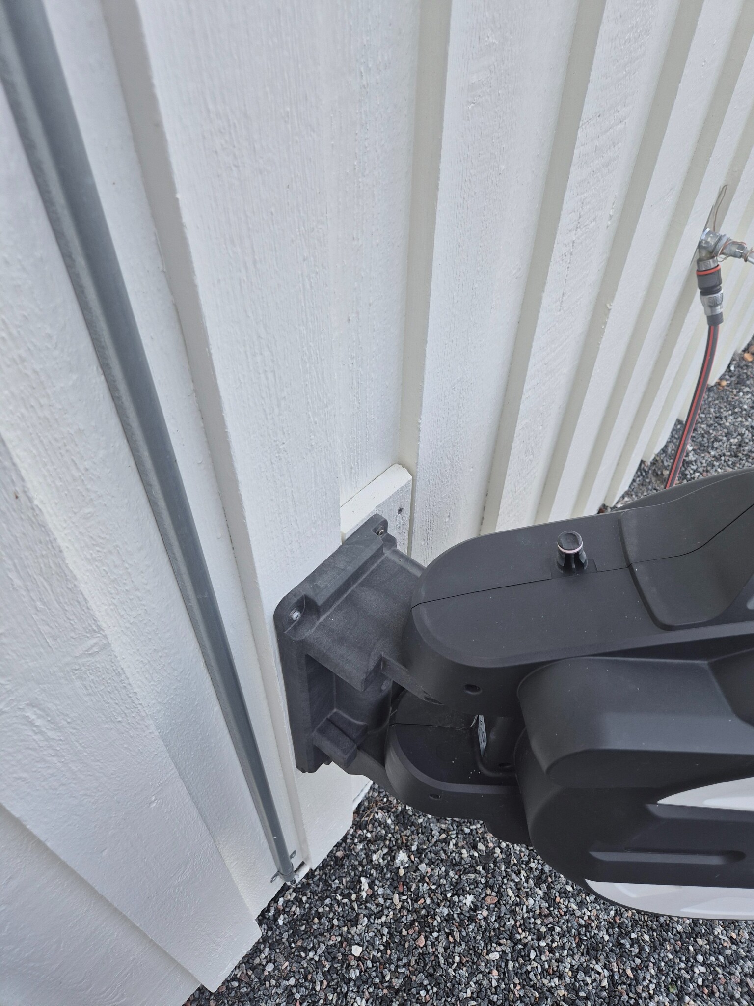

Jag har satt en extra träbit mellan lockbrädorna.
Perfektionisten gerar över och underkant 12 grader så vatten inte blir stående på ändträ och droppar av.

Tack för snabbt svar.

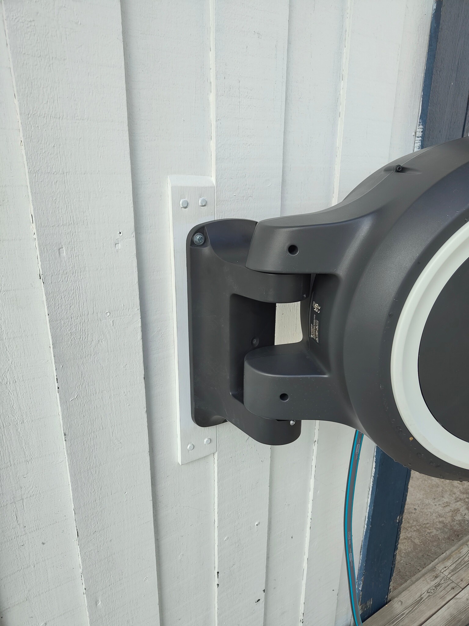

Ungefär som på min sista bild? Har du liknande vinda där fästet sitter med tre skruv?
Nu funderar jag på om jag borde skjuta fästet åt vänster eller höger så att jag antingen har två skruvar i lockbrädan eller två skruvar i exrrabrädan och underbrädan.
Bra tips med att fasa kanten, precis sånt jag behöver.
Tror min har fyra skruvar. Ligger lite för bra i hängmattan just nu för att kolla 😂. Är en gardena i allafall.
Men det är de övre skruvarna som det är dragkraft i, så förskjut fästet så de övre skruvarna hamnar mitt i brädorna så gott det går.
Fan, jag körde 15 grader för min Gardenarulle.....🤓

Tyvärr skrev jag fel, det ska vara 17 grader, men oavsett så är du helt körd med 15 grader.
Den kommer ramla ner närsomhelst.

Tack för svar, då har jag en plan.
Får hoppas det håller även om jag inte skulle träffa en regel.

Tack för hjälpen, uppskattas av en nybörjare.
Det blev helt ok ändå.
