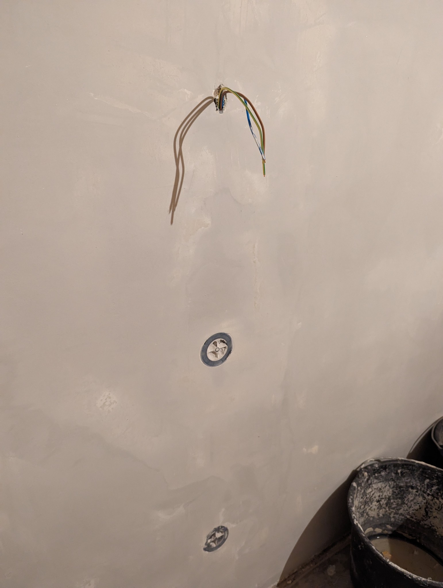

Har utökat eldragningen i vårt blivande sovrum och har tänkt att fast ansluta sänglamporna för att slippa ha den sladden hängandes.
Funderar på hur jag bäst/minst dåligt ansluter lampan. Har inte köpt någon lampa än men med största sannolikhet något i stil med
https://www.bauhaus.se/vagglampa-ecolite-vega-wall-i-gra
Så då är frågan hur jag bäst ansluter, alternativen som jag ser är wagos direkt bakom lampan, eller att jag drar ner lampsladden i flexrör och kopplar ihop den i dosan under. Oavsett tänker jag att man får klippa kontakten och backa ut sladden genom hålet den är tänkt att komma ut ur.
Det låter nog inte helt bra att hålla på med lösa ledare i ett utrymme med metallhölje. Armaturen är då inte längre dubbelisolerad. Kopplingsdosor är ju gjorda i plast för att inte vara ledande.
Nej därav frågan, men att dra lampsladden i flexröret då...? Ser egentligen inga problem med det förutom att lampsladden egentligen väl inte får förläggas i rör och anslutas fast.
Armaturer som är gjorda för fast anslutning brukar ha en kopplingsplint i "kåpan", och något plastskydd mot metallen.
Men om du väljer en lampa med strömbrytare, så bör ju inkopplingen till brytaren sitta i ett utrymme som har lämplig isolation. Man kan då ev trä på pvc slang på FK trådarna, så att du inte riskerar att enkelisolerad tråd ligger mot plåten.
T
Troligen har la.pan redan en "sockerbit" dit sladdstället idag är anslutet, så då använder du bara den. Om inte det finns skulle jag köra med Wago.
