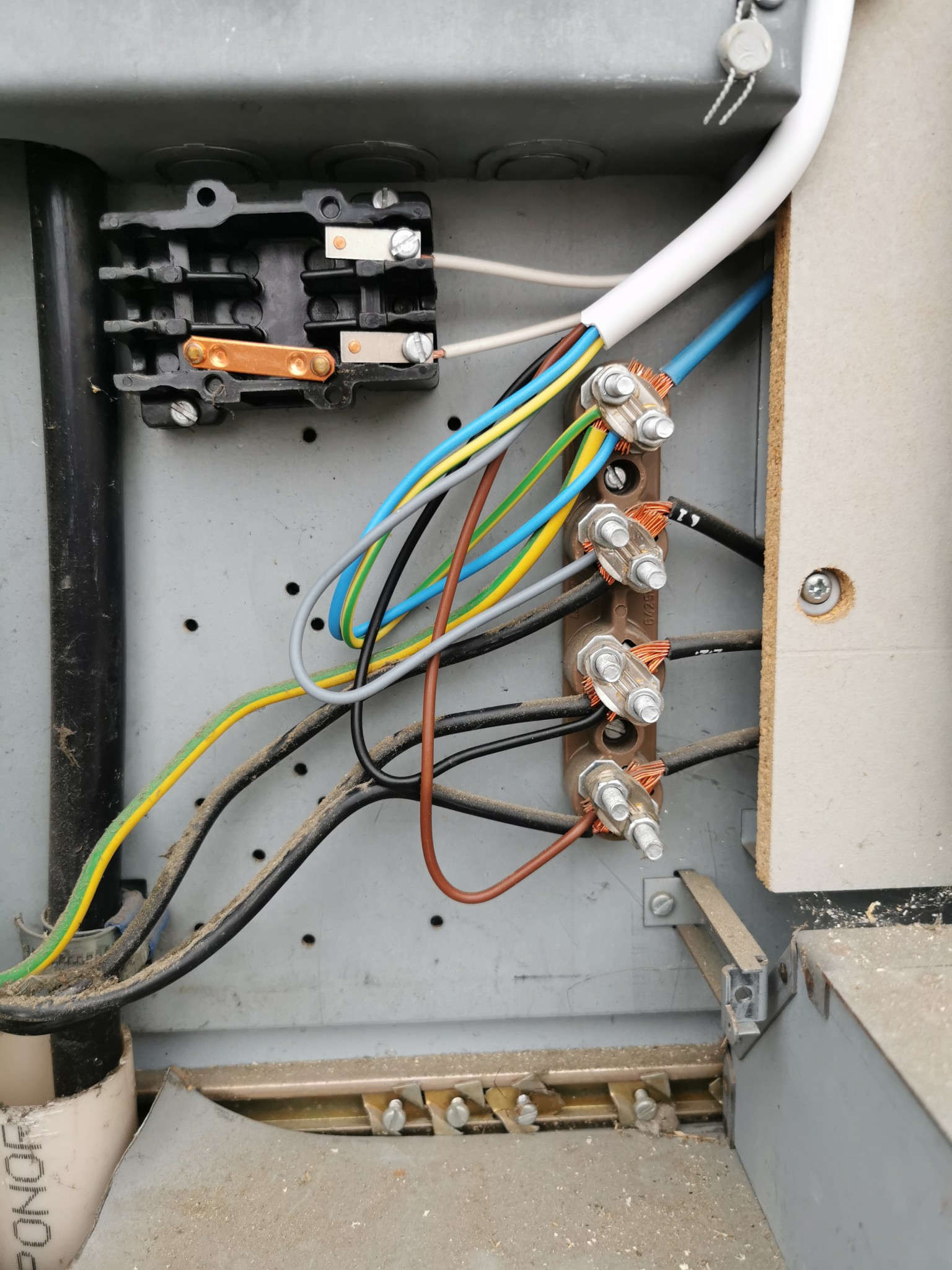

6 m2 hela vägen från plint till JFB , inte som nu med 2,5 m2 , sen om det ska vara riktigt även 6 m2 från JFB till säkringarna, det håller säkert för en kortis på 80 amp och bara 25 amp som max, kort sträcka, ut går bra med 2,5 m2
Toppen, det är så jag också skulle vilja ha det. Kan jag ställa det som krav på elektrikern eller är hans val av EQLQ Easy 5G2,5mm2 ok? Vad för kabel ska det bytas till? Är det ok med exempelvis en gummikabel 5G6mm2 eller ska det dras lösa 6mm2 RK? Hur skyddas då dessa på vägen upp till JFB?
Svar nej ingen gummikabel det ska vara tex kabel n1xv-r 5g6 eller likvärdig , sen det med kondens, den blir när solen på vår/höst lyser på skåpet om det sitter på en stolpe ( inte infällt då ) kallt i skåpet varmt på utsidan, men brukar inte vara problem normalt.

Det jag ser som största bristerna är.
Hager kapslingen ska ha ovala plastlock över fästskruvarna. de följer med kapslingen vid köp.
Precis samma krav som att man inte får skruva fast apparatdosor från insidan genom dosan.
Att sedan kabeln går igenom mätarskåpets plåt utan förskuvning/tätning med eventuellt vassa påtkanter kan vara en risk.
Är det rätt typ av JFB för laddaren du tänker använda?
Övrigt som kan göras bättre/snyggare.
1. Märkning, proffs skriver ut med märkmaskin. eller liknande.
2. Val av kabel mellan plint och ny central.
3. Kabeldragning inte snygt men inte fel.
Ps.
Det skulle vara kul att se resterande kabeldragning / Installation...
Har du kollat om det är lagt EK och RK under samma bleck på inkommande plint?
GK100
Jo, det verkar vara blandat. Här är en bild. Kommer kablar från mätaren som sedan går in till normcentralen inomhus. Samt att elektrikern nu skarvat på Nexans 5G2,5 mm2 EQLQEasy också.
