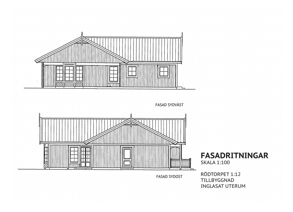

Ska lämna in fasadritningar i ett bygglovsärende och behöver hjälp. Uterummet har glas på samtliga tre sidor (placerat mot husets fasad). Ska även husets fasad ritas in (dvs det man ser genom glaset på uterummet)?
Likaså ska vi montera ett balkonräcke av glas, så frågan blir aktuell även där..

Nej, du ska inte rita in glaset som transparent där uterummet ligger i vägen för husets fasad.
Se nedan exempel där man utgått ifrån en äldre bygglovritning och sedan ritat uterummet ovanpå det. Måttsätt gärna och markera även med måttsättningen vad som är uterum/tillbyggnad så att handläggaren inte behöver leta efter mått och utseende.
Likaså gäller där balkongräcket går, om du har skärmar av glas så rita dem i ritningen som vita, gärna med två diagonala streck som visar på att det är glas. Finns det fönster eller balkongdörr direkt bakom, rita gärna in dem streckade, som exemplet nedan:
