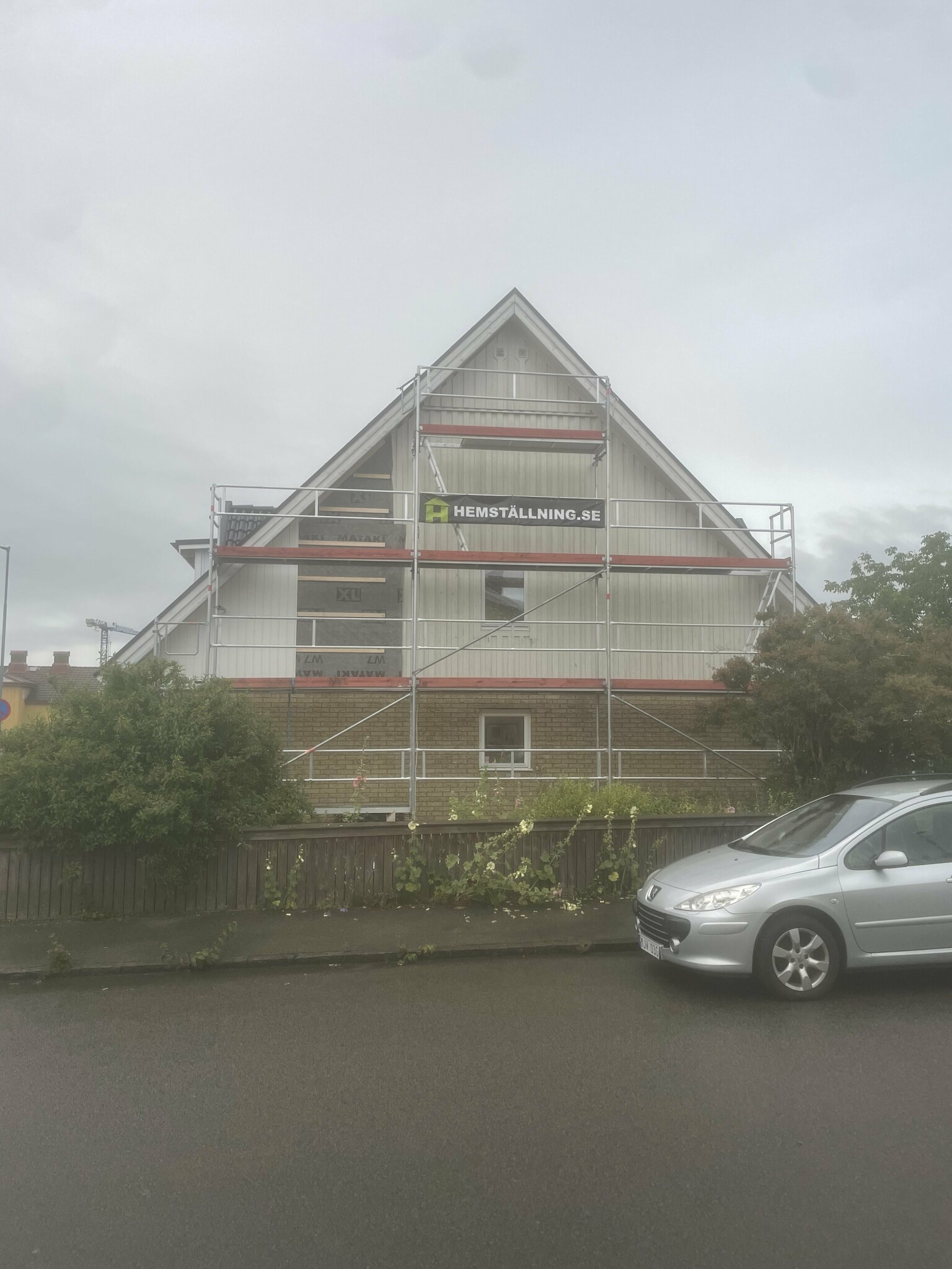

Urk! Dålig morgon. Kapade fel 2 ggr på 4800 plankor. Men tror att dessa behövs senare till hörnen och spetsen så lugnt änsålänge.
Dock har jag ett stort problem nu. Mäta avståndet med måttband jag ska kapa.
Så här ser min process ut när jag rivit klart och satt upp vindduk och gles och ska sätta panel.
1: Skrivit ner längden på toppen av snedkapningen och botten på föregående panel.
2: Lägg till 14,5cm (har 46,5 grader vinkel i toppen)
3: snedkapa panelen i hörnet
4: PROBLEM!!! Här ska jag lyckas mäta mellan den korta delen av snedkapningen och hur lång brädan ska vara. Omöjligt att sätta måttbandet utan att det fladdrar eller ramlar ner,
Inser nu när jag skriver att jag iof skulle kunna mäta den högsta delen där jag kan haka på måttbandet enkelt och lägga på ytterligare 14,5cm!
Hur gör ni erfarna när ni kapar upp ny panel?
Renkapar nederdelen på plats med handcirkelsåg, det ända rimliga sättet att få nederkanten rak anser jag
cpalm och 1 till
Det är det bästa. Men jag har tyvärr ett droppbläck som sitter där så jag har max 6-7 cm till godo så jag lägger en gles som jag ställer panelen på för att få en rak linje. Tycker det funkar bra. Men bäst är helt klart att spänna en bräda och snedkapa emot på slutet om man har möjlighet.

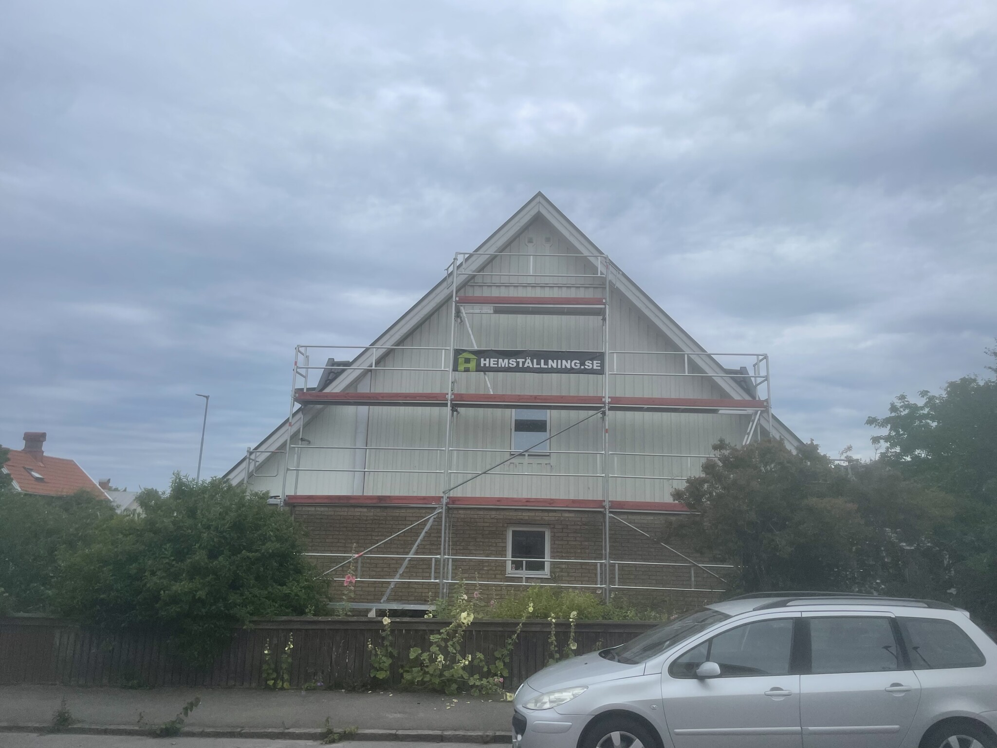

Vilket slit! Nu är man värd en kall!
Bättre fart idag men tar tid att koppla inoch ur sele varje gång jag ska upp på högre än första plattformen.
Förresten en fråga. Min plan nu når brädorna blir längre runt +3m så är tänkte jag stå på första raden och mäta in den med vattenpass och dra skruvar högt från första platformen. Finns det risk att det blir snett längre upp? Kanske ska man börja skruva uppifrån?
Betydligt lättare att arbeta från första platformen…
Lite regn ikväll men inget som vindduken inte klarar av :)

Dagens tips är att fälla upp stegen på översta platformen istället för att sakta behöva gå runt den 500ggr. Man slutar aldrig lära sig! :)
