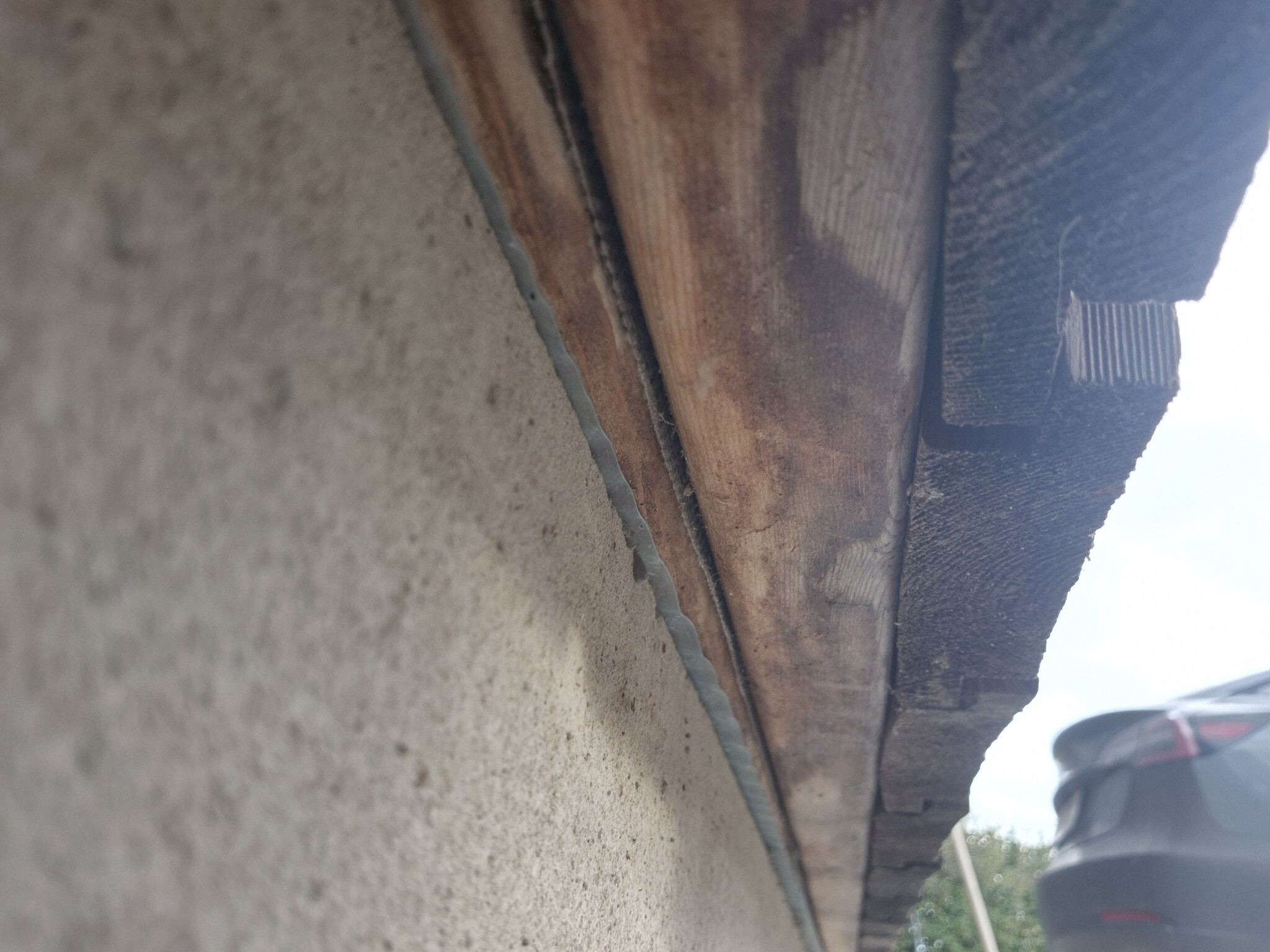

Jag bor i ett 2.5år gammalt hus. Idag inspekterade jag fasaden och upptäckte två saker.
1) Fasadbrädorna har dåligt överhäng, dom ska mig veterligen gå ner någon centimeter under den nedersta regeln.
2) den nedersta regeln är vattenskadad/missfärgad på en del ställen, den är inte rutten så jag antar att det mest är kosmetiskt. Detta är mest påtagligt på ställen där stupröret läckt (det läckte/droppade i skarvarna under ca 1års tid).
Hur kan jag skydda nedersta regeln/syllen utan att demontera hela fasaden?
Finns det något medel man kan ha på som skyddar mot fukt?
Jag har funderat på om man kan låta en plåtslagare knacka in en liten veckad plåt mellan panelen och den nedersta regeln/syllen, vad tror ni om det?
  • Fasad med missfärgad regel under fasadbrädor, synbart överhäng och fuktskador nära läckande stuprör. Bil syns i bakgrunden.
Rå linolja är utmärkt för att skydda trä
