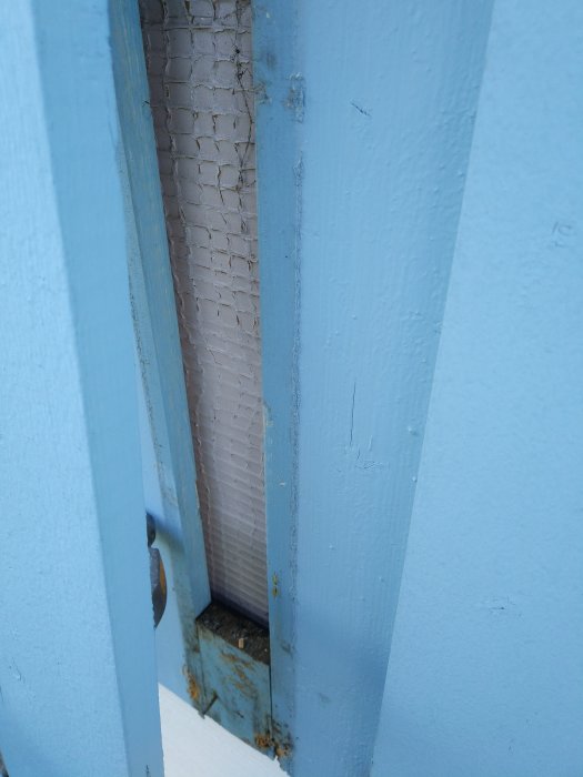

Slitna blå träbrädor på fasad med synligt ventileringsutrymme mellan brädorna och en vit vägg bakom.
skall byta lite dåliga brädor och i nuläget ser det ut som på bilden, skall det vara en "passbit" nertill under "locken" ?tar inte det bort hela grejen med att det skall vara ventilerande?
Ursäkta en fåkunnig, men vad föreställer egentligen bilden?
Fasad, fasád?
Baserat endast på att det såg likadant ut på vårt hus, byggt 1983, så gissar jag att det ska vara så. Min teori är att klossarna är till för att hindra möss och annat från att krypa upp under locken. (Men i praktiken så hjälper det föga.) Det är väl öppet i ovankant så ventilationen blir nog tillräcklig ändå. När vi byggde om härom året så satte snickarna inga klossar utan istället satte de en perforerad plåtvinkel på den nedersta spikläkten för mössens skull. Musband är ju också ett alternativ med samma funktion.

Jag har lyft på en bräda på fasaden för att kolla under

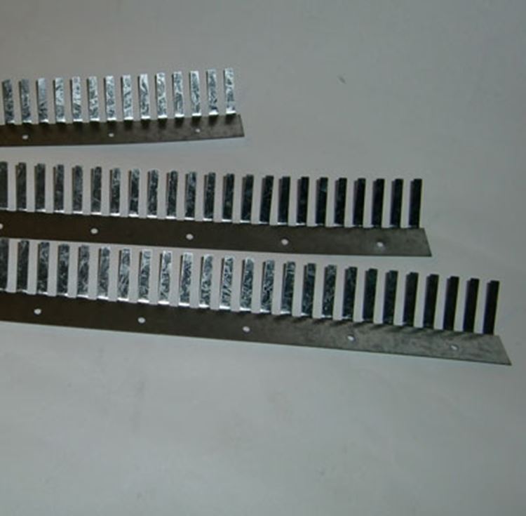

Ja, såna här sätter man väl dit numera:
S
Kallas musstopp finns i lite olika varianter , men bör ha väldigt smala glipor , dom små liven är småååå
