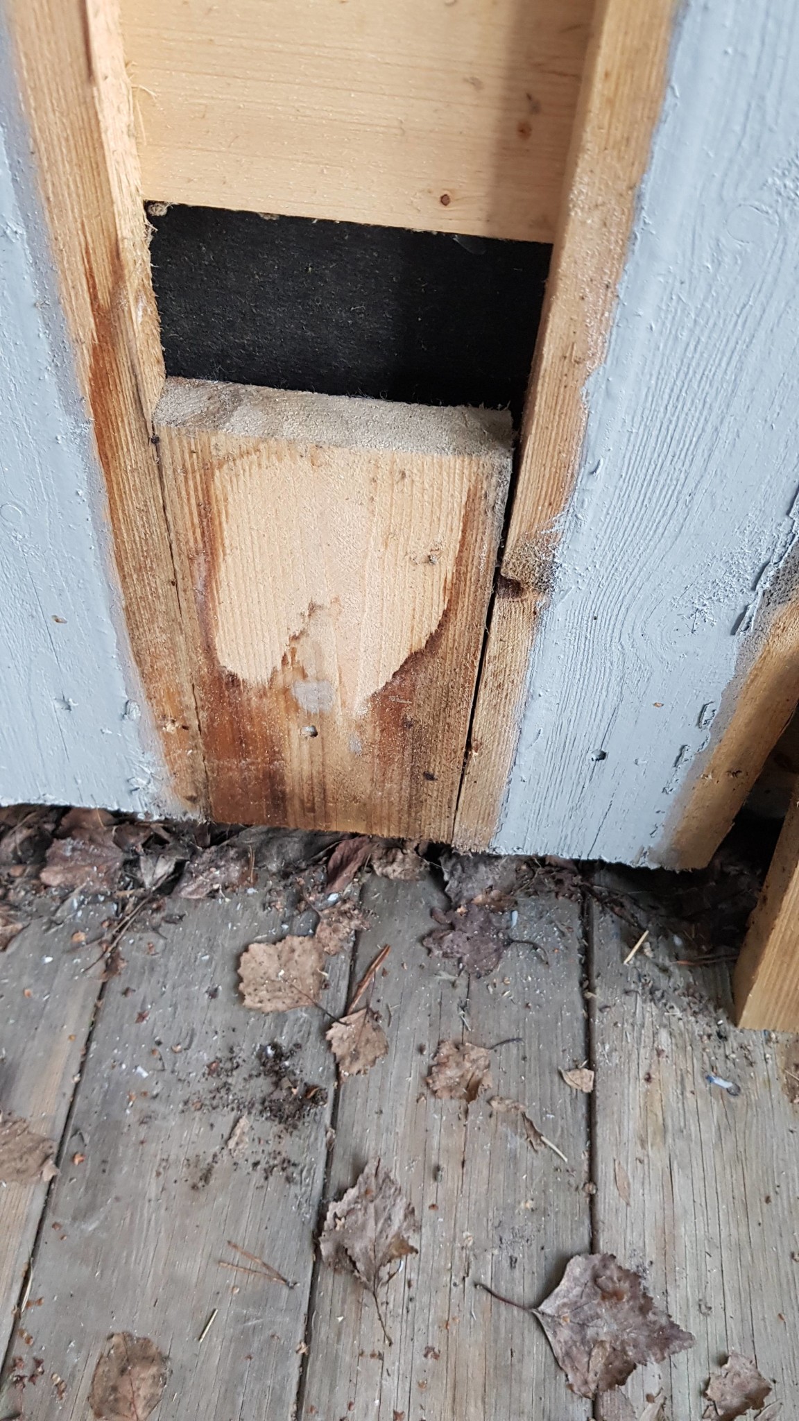

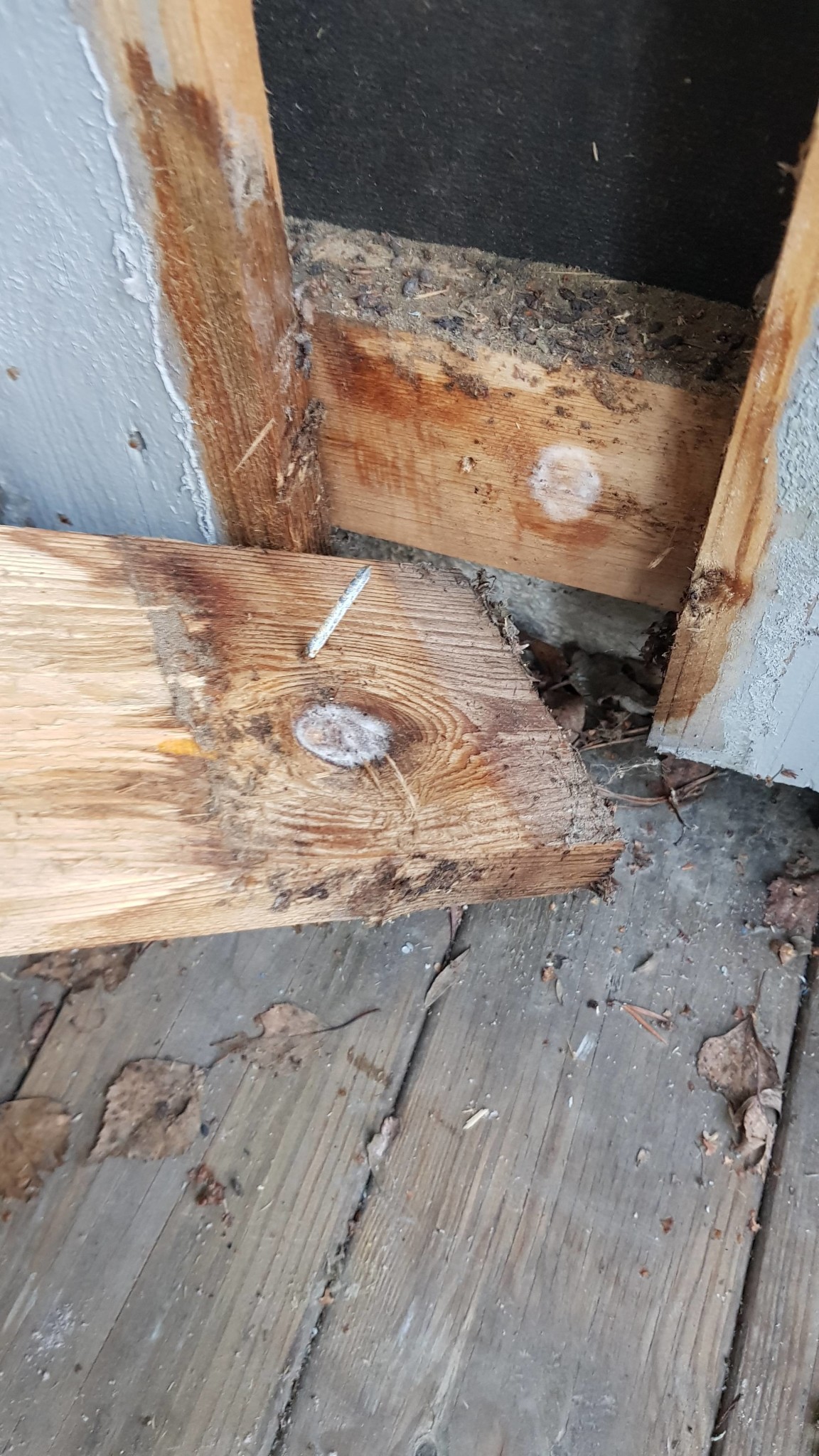

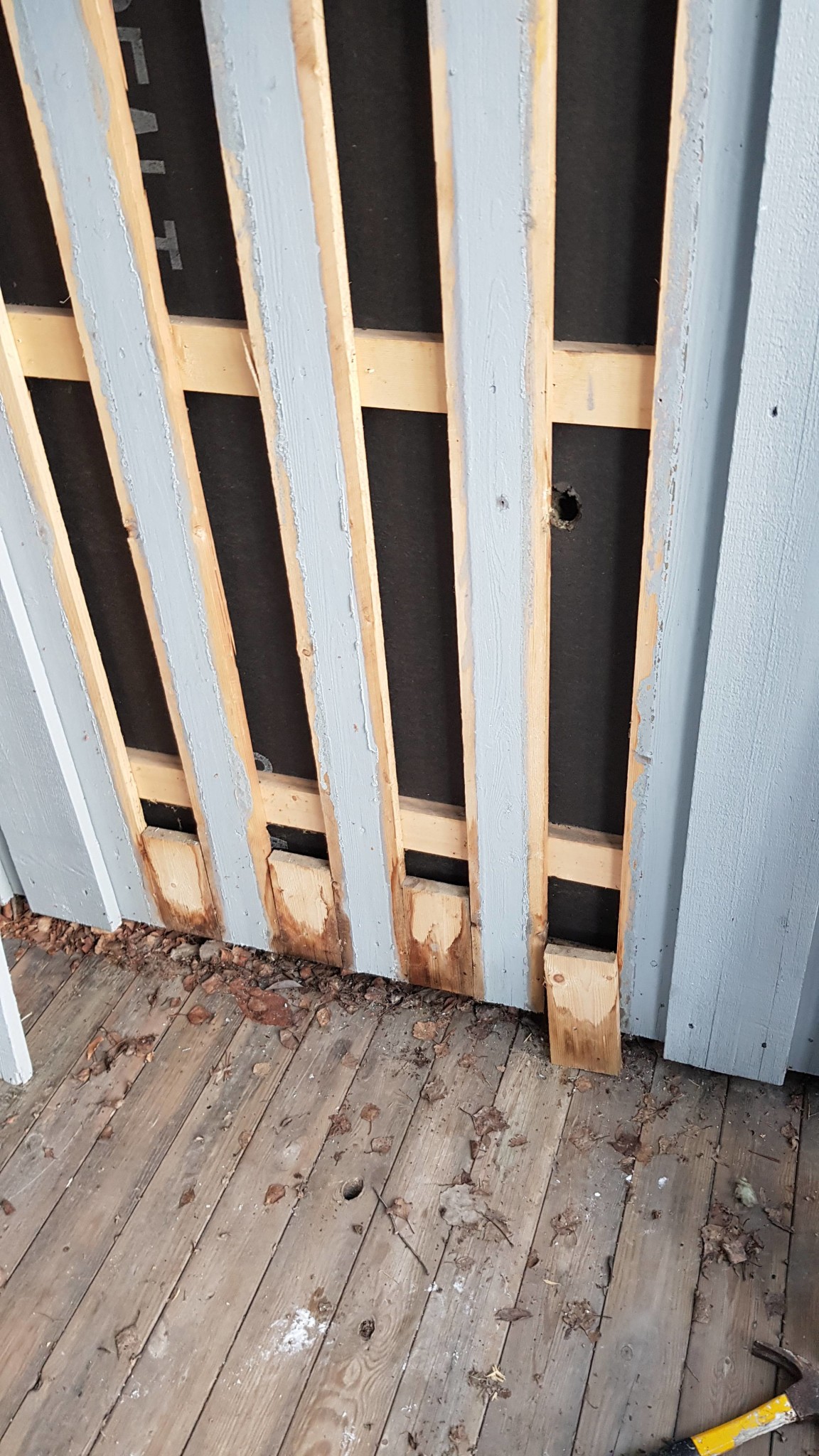

Har haft en droppande vattenutkastare som när jag skulle byta upptäckte att det ser oroväckande ut i nederkant bakom fasadvirket.
Har tagit bort ett par plankor som kan ses på bilderna.
Hur bör jag gå vidare?
Bryta bort fler tills det ser bra ut och byta enbart de blöta småbitarna?
Kan virket torka och "lösa sig självt"?
Kan det se ut så här runt hela huset? Normalt?
Tänker på alla ev kommande problem samt om man ska sälja.

Har du golv ute på fler ställen?
Det är ju en risk att lägga trall så nära underkanten på panelen då det riskerar att öka fuktbelastningen, så jag hade nog kollat i första hand där du har liknande montering

Om det fanns tid när man bygger hus, skulle alla brädor fått stå i olja en stund, och ändträet målats innan panelen monteras. Men då det inte görs, ser det typ ut som hos dig på de flesta hus, ändträet är ju inte möjlig att måla vid tex altaner mm.
Det du visar är inte bra, men ganska normalt.
Leif i Skåne och 2 till
Jag hade försökt att kapa bort trallvirke så det inte går under panelen, för där har du problemet med regn och snö.
Men det kan ju ligga en bärlina under och då får man fundera ytterliga, kanske en liten inklädnad med plåt längst ned.
Hänger panelen öppen nedtill så brukar det fungera så fokusera på panel med trall under.

Ok tack, det lugnar väl en aning men kan det bli eller vara fråga om dolt fel vid husköp?

Men varför sitter den lilla biten där? Utan den hade du nog inte haft något problem, den lilla tar ju effektivt bort venyilatonen.

Troligtvis ett "musskydd", men tyvärr kan nog problemen kvarstå även om den tas bort.

Fasaden är inte ny, det framgår ganska klart att fasaden går för nära trallen samt att den inte går att underhålla under.
Kan aldrig bli ett dolt fel.
Om det sedan leder till lägre pris vid försäljning är svårare att veta.
Alla gamla hus har sina skavanker.

Nja, en 30 år gammal panel som börjar bli lite vissen i ändträet är nog inget dolt fel, det är nått man kan förvänta sig.

AndersS har ju lösningen. Öppna o kolla på nått ställe där du inte har altandäck, om det är fint där, gör nått utmed trädäcket.

Tack för alla svar, då vet jag vad jag ska göra. Altanen har jag tänkt ta bort långe så det motiverar att verkligen göra det nu.

Men inte brukar man sätta mus skydd på de sättet och täppa till ventilationen.

Det är mycket man inte brukar göra men det görs ändå i vår byggahus värld :D
Bort med klotsarna och dit med musband. Byt murket trä.

Det största felet är att alla stående brädor saknar droppnäsa!
Alla brädor skall sågas i 15-17º i nederkant så vatten som rinner ner skall droppa från yttre nederkant.
Är dom tvärt avsågade så sugs vattnet upp i träet.
Tyvärr är det en bortglömd kunskap hos unga snickare.
