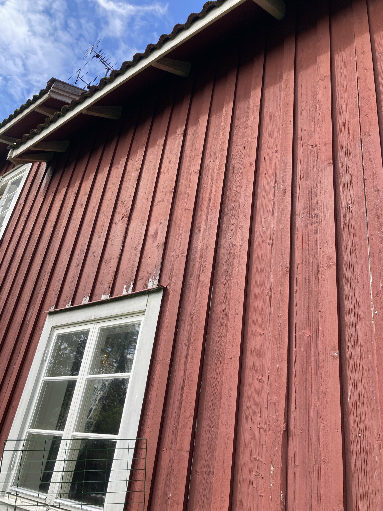

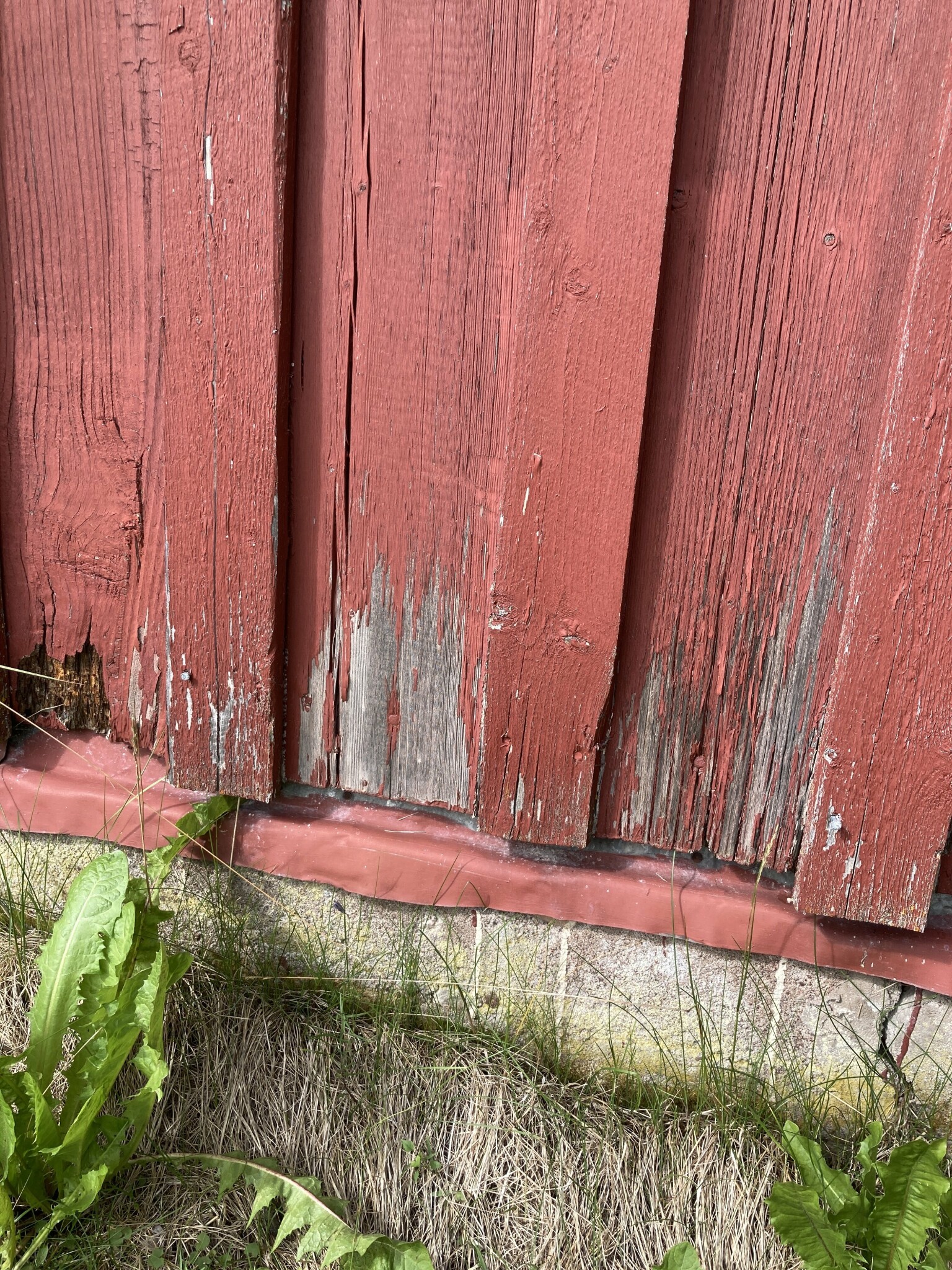

Hej, min mor bor på en hästgård med ständigt renoveringsbehov, så som det lätt blir.. Fasaden på huset har behövt vård i många år, men finns det något man kan göra för att fördröja det lite till? Hela nederkanten ser i princip lika illa ut 🥹
  • Sliten röd träfasad med avskavd färg och skador längs nederkanten, ovanför grundsten och vegetation.
  • Närmre bild av en röd träfasad på ett hus med sliten färg och vitt fönster.

Det lär Inte rasa ihop under vintern som kommer utan det ända rätta är att byta ut all skadad panel med en planerad åtgärd..
returen och 1 till
Måla panelen så kan man skjuta på bytet, ev. enbart byta de ruttna virket.
Är det rödfärg/slamfärg bara borsta av och på med ny rödfärg.
Bpuff
Hej. Fullt normalt efter eftersatt underhåll. Om ni väntar ett år eller två spelar mindre roll. Förmodligen är det läge att kapa och byta delar av de mest ruttna panelerna.
Bpuff
sett värre
detta håller +10 år till
Bpuff
Fantastiskt! Och ja, hon vet att det måste göras men det är inget hon kan göra själv. Så era råd sammantaget så är det minsta som kan göras nu att borsta av slamfärgen och måla ny där, följt av att egentligen så borde det ruttna naturligtvis kapas bort och vissa plankor bytas ut. Men inget av det har sannolikt förstört huset de närmaste åren?😅
