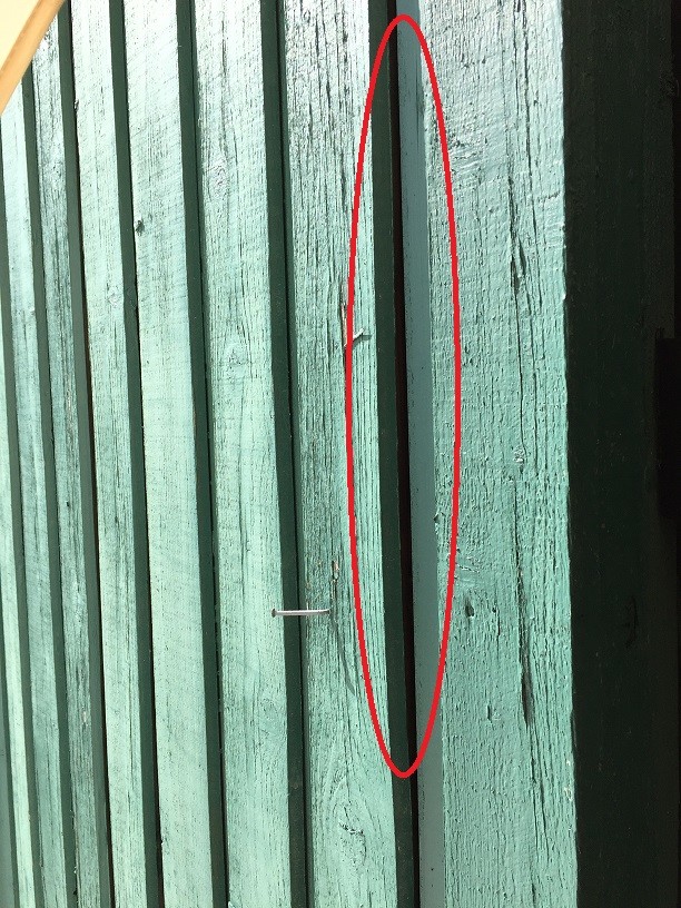

Jag har en fråga om fasad, träpanel som är i dåligt skick, som man ser på bilden så det har blivit en öppning mellan träpaneler, kan man täppa dessa öppningar så att man klarar sig under kommande vinter? Är det dumt att tänka så? Jag har ett större projekt nästa år och jag vill inte lägga så mycket pengar på det i år.
Det är ju inte hela världen men kan självklart på lång sikt skapa större problem.
Slå i någon extra spik eller dra ihop plankorna med trallskruv, gärna mot regel/spikläkt, för nu så håller det tills det är dags att byta - Har definitivt sett sämre panel än vad du har där! Kunde med lätthet trycka fingret genom grannens innan han tyckte det var dags! ;-)

Skulle personligen, om det dröjer med bytet, försöka att skruva ihop panelen med trallskruv istället för att kladda med fog.
Snyggare, snabbare, enklare och håller garanterat bättre än någon form av fog.
Men visst finns det fog för utomhusbruk som tål väta, helt sonika sk. "utefog" på de större byggvaruhusen - Dessutom övermålningsbara så du slipper ett randigt hus... Dom kommer inte i så många passande kulörer till just din panel.
