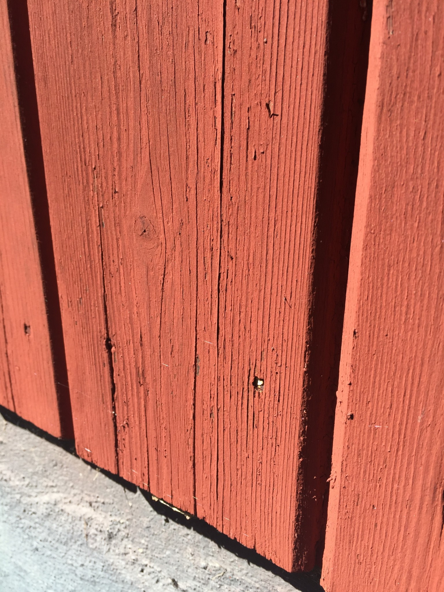

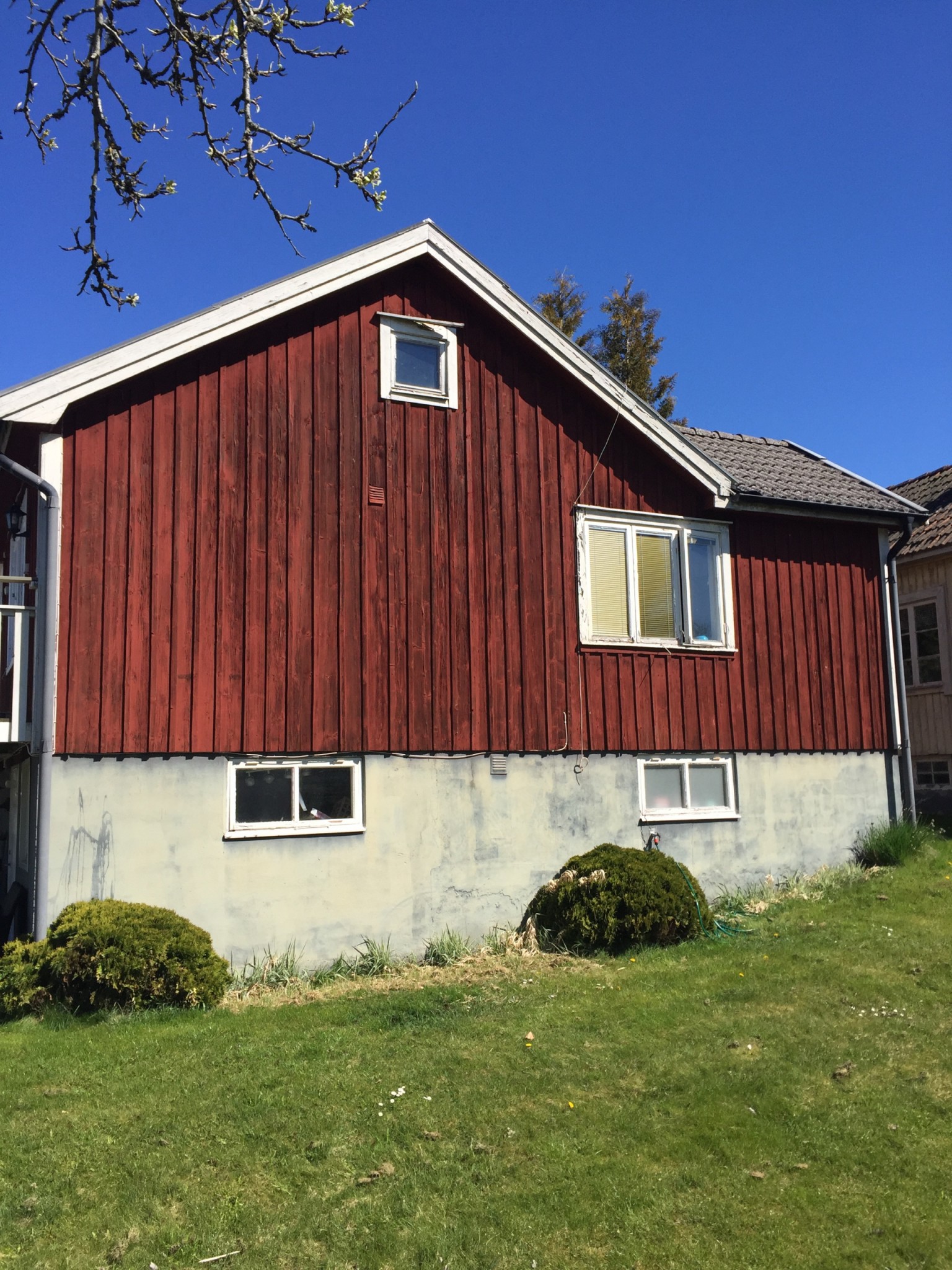

Jag har en fasad i dåligt skick.
Inte ruttet eller liknande men mycket gamalt och mycket sprickor.
Osäker på vad det är målat med tidigare.
Finns det någon dom har tips på vad för färg jag skall ha? Eller om jag borde slå på ny panel? Bifogad bild är ett av de bättre ställen ser jag nu. Känns som man inte kan täcka alla sprickor med färg.
Tycker också de ser ut som slamfärg
Kopierat från nordsjö
Det bästa är att använda samma typ av färg som huset var målat med tidigare. Då vet man att färgen inte kommer att flagna eller få svårt att fästa. Hur vet man då vilken färgtypen är? För att ta reda på om huset är målat med olje-/alkydoljefärg eller akrylatfärg slipar du på ytan med sandpapper. Om färgen blir till damm är det olje-/alkydoljefärg. Om färgen fastnar på sandpappret, är det akrylatfärg. Då kan du använda akrylfärg och eventuellt även alkydoljefärg. Slamfärg, t ex Falu Rödfärg, färgar av sig när du tar på färgen med händerna. Latexfärg fastnar på en trasa doppad i T-röd. Är du osäker, kan du få hjälp i din butik.

Om det är slamfärg... måla två gånger??
Måste jag välja rött?
