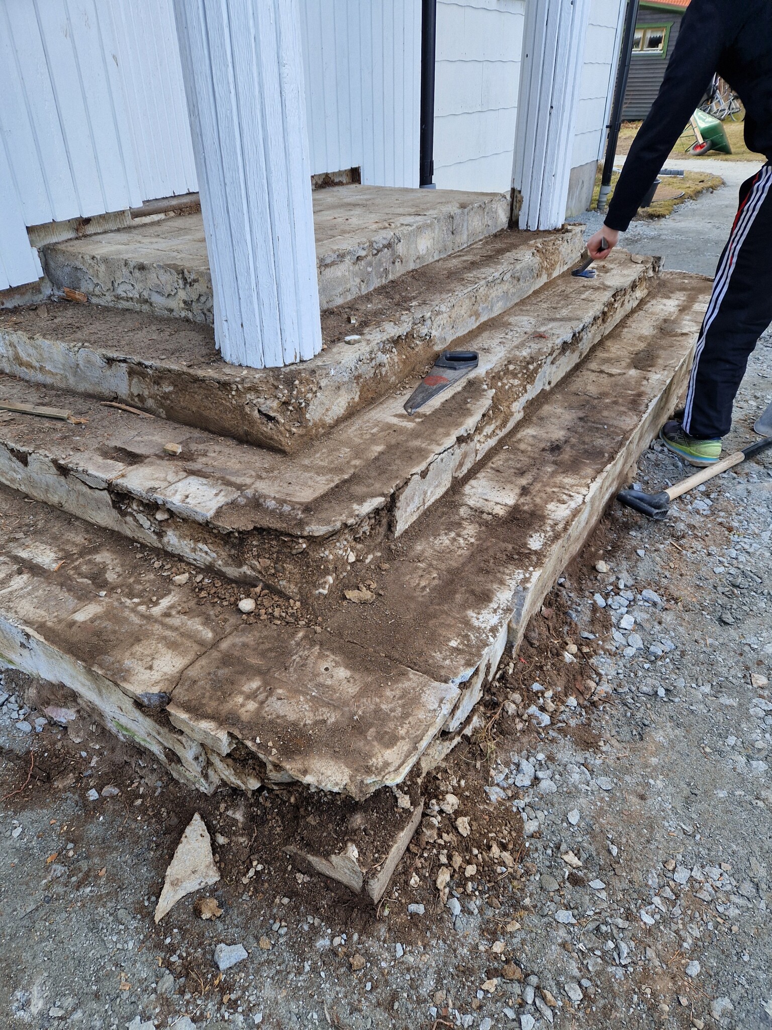

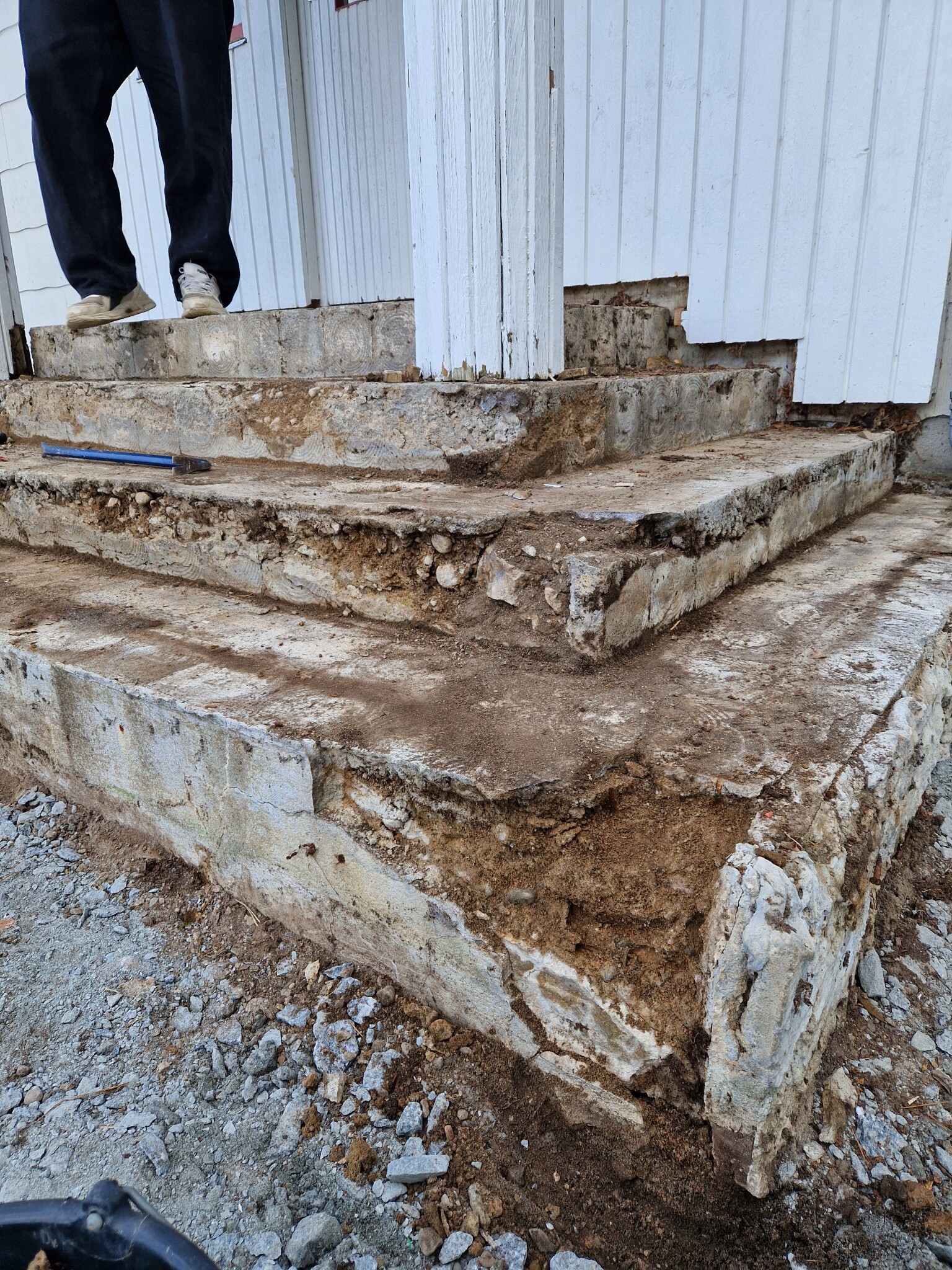

Hej, vi har avtäckt vår betongtrappa på ett hus byggt - 55, tanken är att klä i den i trä. Betongen är väldigt skör och lossnar som ni ser på bilderna, det är mycket sand och runda stenar i betongen. Jag tänker att man vill göra något åt trappan innan man klär in den för att undvika myrbo och att regnvatten kommer dit och gör det ännu värre.
Hur hade ni gjort - städat rent och täckt med murbruk? Låtit det vara? Annat?
Vill inte riva allt för balkongen vilar på pelarna så det blir lite för stor mackapär just nu..
  • Skör och eroderad betongtrappa med synlig sand och stenar, någon inspekterar med verktyg i handen.
  • Nära bild av en sliten betongtrappa med avflagningar och sandiga partier, tillsammans med del av personens ben stående på trappsteget.
kanske bygga ut trappen så den blir större bygga in pelarna ta bort översta trappsteget så man kan sätta fast reglar där och trall över (bara tankegångar jag är ingen byggare)

Trappan är ju körd, slut, död... Frågan är vad ni ska ha i stället. För det måste man ju se hur huset ser ut och kanske även trädgården så man vet vad som skulle passa in. Balkongen är ju inget problem att tillfälligt växla av för bygge av en ny trappa.

Det är i sådana tankar jag varit i, bygga ut lite för att få till något slags ramverk till brädorna under, bara använda betongen som något bärlinor kan stå på. Det känns som att proportionerna fortfarande kan se ok ut även om man bygger ut den?
Haha ja "slut" och "död" är sannerligen tankar man tänkt när man grävt fram trappan :) drömmen skulle vara att få ta ett helhetsgrepp, men är rädd för att röra bärande konstruktioner i betong när man inte vet hur den är uppbyggt och armerad etc. då vi är halvnybörjare. Pelarna är av betong.

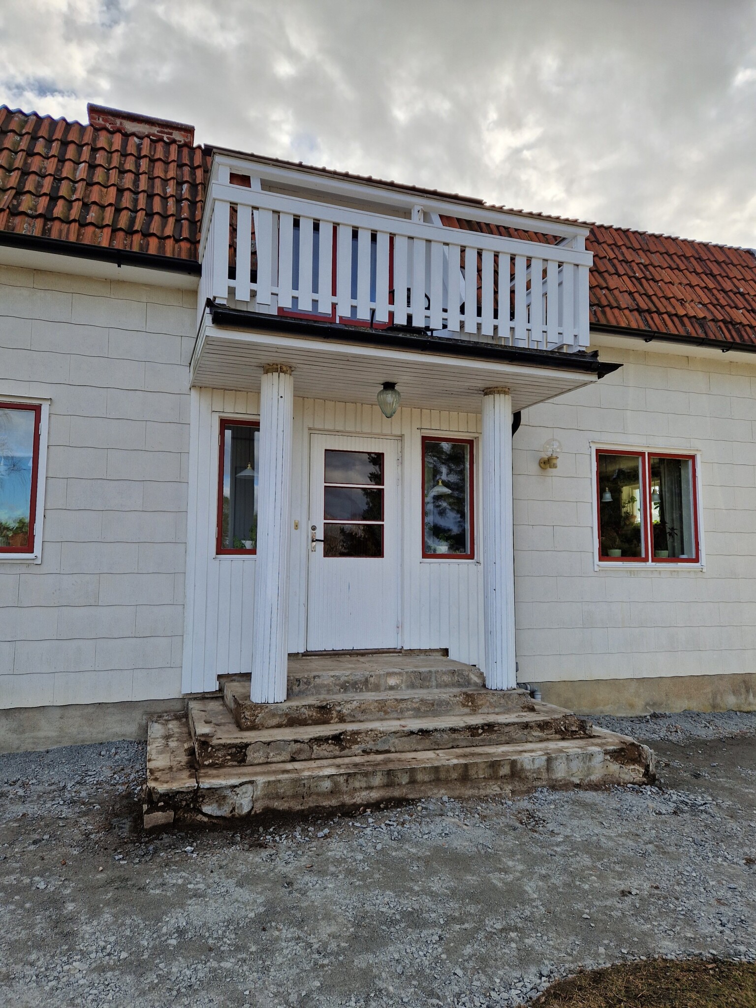

Såhär ser hela entrén ut, någon som får lite inspiration eller idéer?
(fasaden ska bytas ut till trä men det är ett senare projekt).

Behåll eterniten. Det finns inget syfte att ta bort den.
Intet
Joo, ett... Estetiskt 🫣
Måla dom 👍🏻😀
Vi har funderat på hur det blir med fasaden, men som det ser ut nu kommer den få ryka så småningom, om hur praktisk den än är 😉
