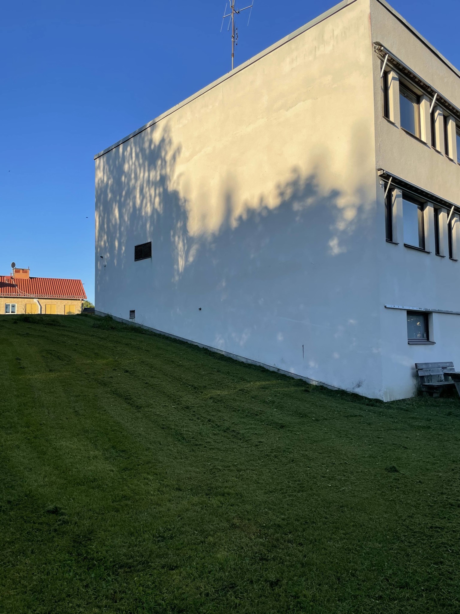

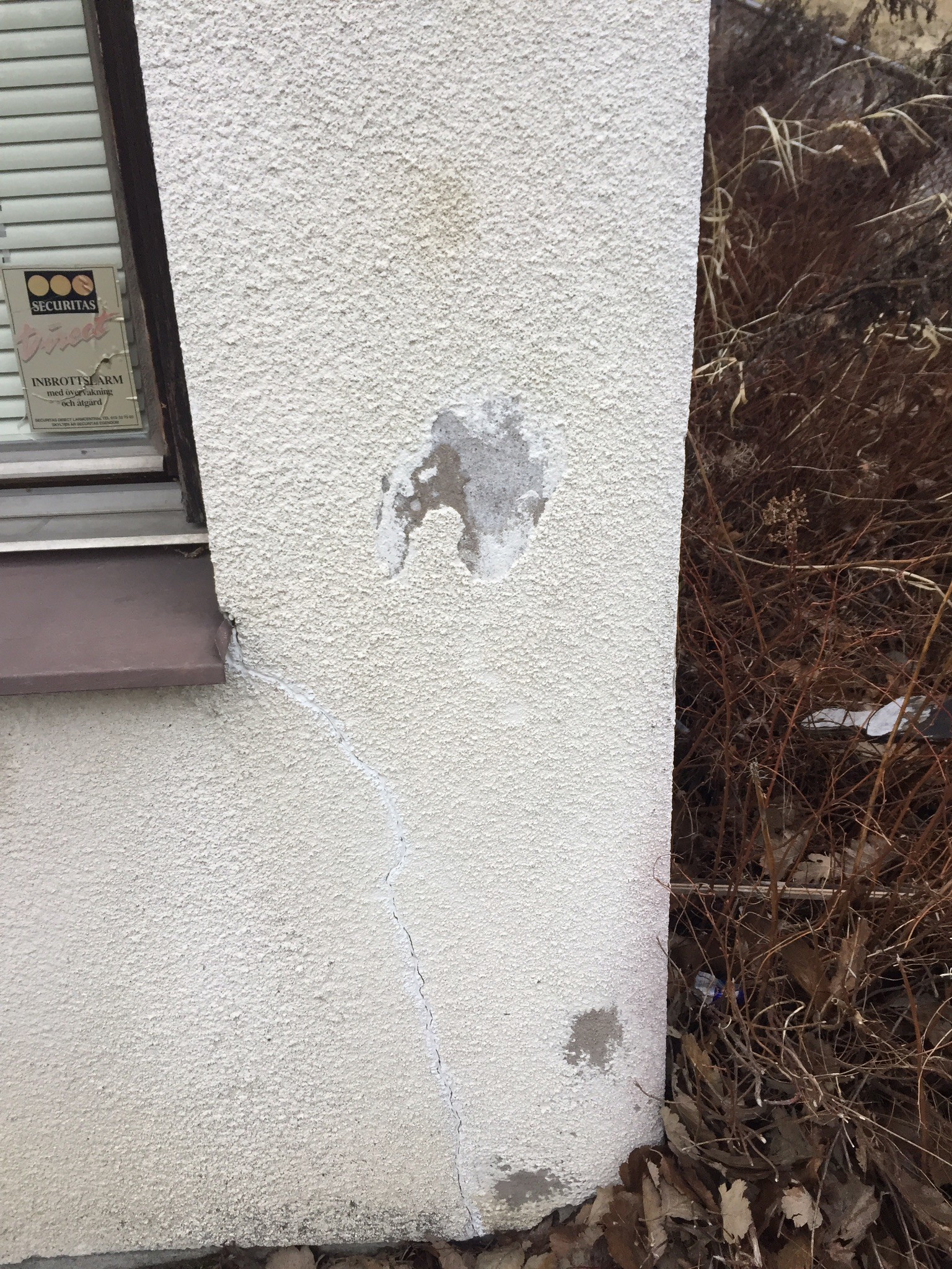

Hej jag tänkte måla om mitt hus och det är byggt 1968 .
Materialet är nån sorts grov 3-5 mm puts
Har någon här inne nån aning hur jag ska gå tillväga?
Drar man handen på putsen blir man lite vit
Mvh jvab

Stänkputs på fasaden, helt diffussionsöppen puts.
Det målar man inte på om man inte vill döda fasaden, möjligtvis med kalkfärg.
Bästa renoveringen är med stänkputs.

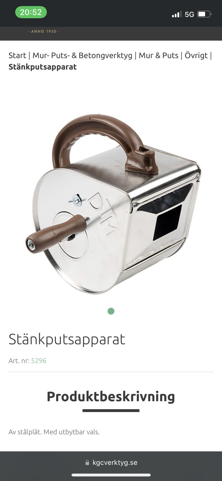

Ok med nån sån här apparat typ ?
