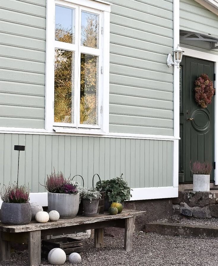

Vad kallas det när man har "bröstning" av med annan fasadriktning under exempelvis fönsterhöjd. Vet att det är vanligt på sekelskifteshus och funderar på detta på en nyproducerad 1,5plans villa för ett intressantare intryck och få bort lite nyproducerad "platthet"
Den typ av fasad som man ser på bilden, med avväxling i nederkant fönster är en mkt bra panel sett ur underhållsperspektiv. Normalt är det bara nederdelen på fasadbrädor som blir dåliga med tiden och måste bytas. Med denna fsadtyp räcker det att byta den nedre delen istf hela fasaden.
Vet inte om just den typen av fasad har ett eget namn... 🤔
Kanske som en variant av sekelskiftesfasad?
Det florerade många olika arkitekturstilar runt sekelskiftet, såsom schweizerstil med snickarglädje, jugend, nationalromantik, nyrenässans och 20-talsklassisism. På befintliga hus gjorde man antagligen egna tolkningar i samband med reparationer, underhåll och om- och tillbyggnad.

Detta såg ju bra ut utan att gå emot husets övriga stil.
Skulle tro att många räddade en del av fasaden på det här sättet, när det börjar ruttna upp i nederdelen i en tid när material var dyrt och mankraft billigt. En dygd av nödvändigheten och inte alltid att det var tänkt så från början när huset byggdes.
