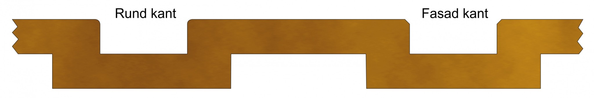

Det är dags att måla om huset.
Ca: 10 år sedan vi målade sist.
Målaren hade då en åsikt om att kanterna på brädorna var skarpa (90°)
Han visade att det var där färgen försvann snabbast och att det var där färgen blev tunnast vid målningen.
Min tanke var att antingen runda av kanterna eller slipa av kanten till 45° för förhindra slitaget av färgen.
Jag har gått runt huset och konstaterat att det är just på de vassa kanterna som färgen är borta.
Lägger in en bild av panelen i genomskärning som visar hur jag menar.
