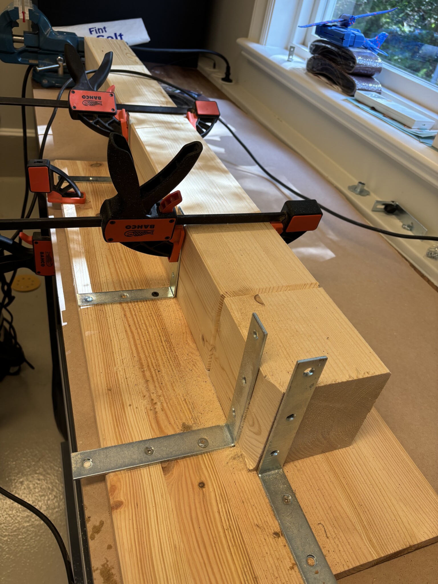

Grannen hade en bandslip som jag får låna så efter de kloka råden i denna tråd så lutar det åt en jigg-lösning i mdf och kanske lite plåt i jiggen att slipa mot. Har även beställt en grön Bosch-fräs för att kunna göra det andra lilla projektet jag har på gång.

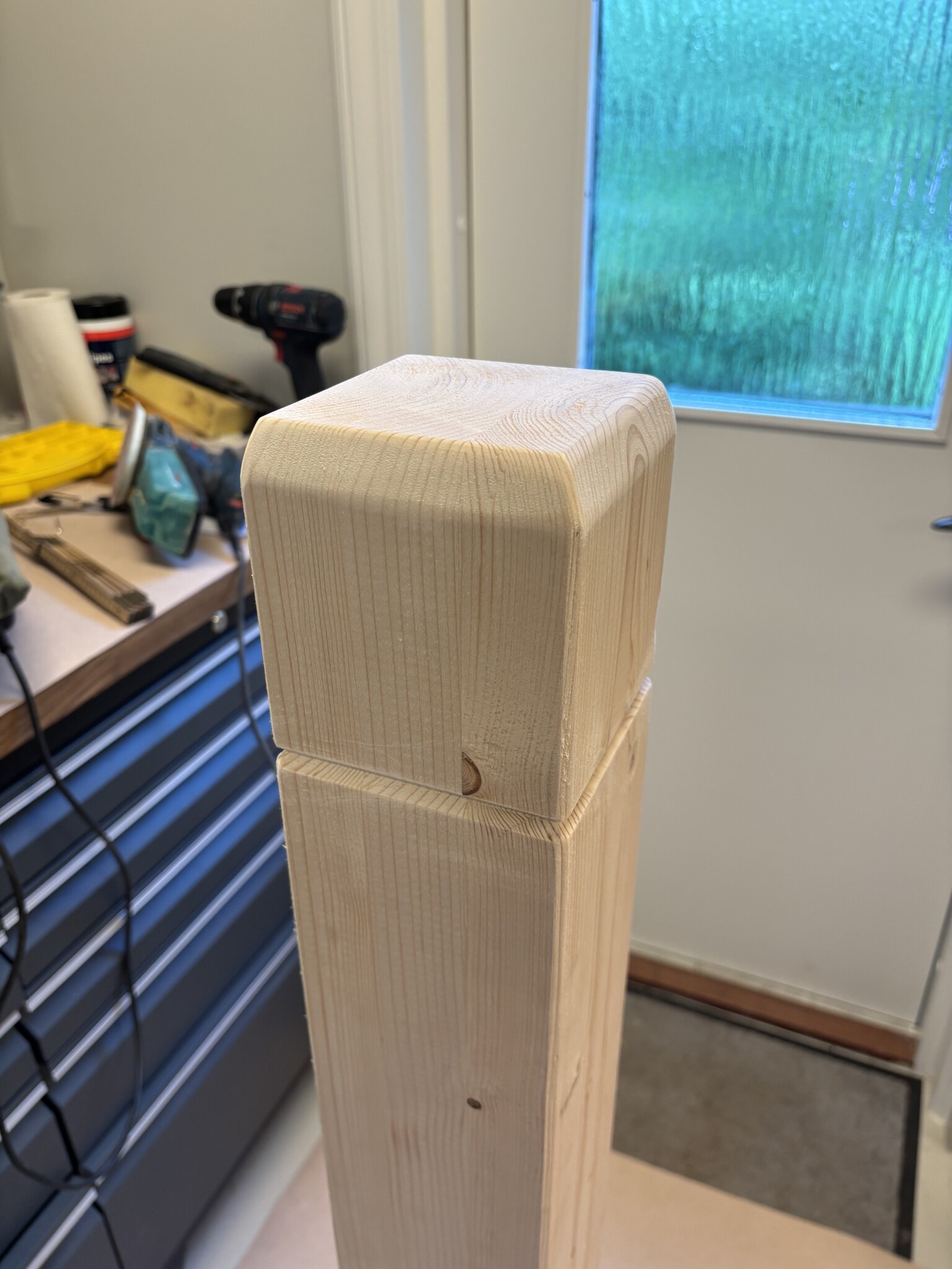

Nu så har jag provat med den första stolpen. 😀
Jag körde på idén från @Svante Svenson med en slags jigg. Skruvade fast 4 vinkeljärn på en skiva och slipade sedan av hörnet med bandslipen jag fick låna av grannen. Rundade sedan av den fritt med excenterslipen.
Träbit fastklämd med vinkeljärn på en träskiva, redo för slipning.
Rundad trästolpe med slipat hörn, skapad med vinkeljärn och slipverktyg i verkstadsmiljö.
Tack för alla kloka och hjälpsamma tips för detta!
