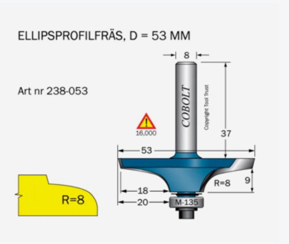

När det gäller eventuell lösningen med handöverfräs så finns det en något mindre elliptisk fräs med samma form och 8mm anslutning. Tror ni även denna kommer vara riskfylld att hantera?
https://toolab.se/sv/products/cobol...-c4ab-4560-a030-429af2e063d1_e73029e5e82a2644

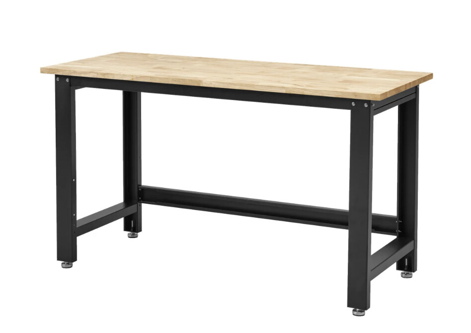

Jag har en arbetsbänk från Jula som inte direkt gör någon nytta nu. Den har ju en träskiva, kan det vara en bra idé att använda detta för att tillverka ett fräsbord?
Typ göra ett lämpligt hål och sedan montera fräsen underifrån - klart?
Denna fräs som jag länkade tidigare i tråden, den har ju ett ganska litet hål underst där stålet tittar ut. Hur gör man om frässtålet har större diameter än det hålet? Det här i tråden har ju diameter 70mm vilket ju inte går igenom där. Funkar det ändå genom att man sänker ner fräsen och sätter i stålet underifrån?

1. Tillverka enkelt fräsbord av min arbetsbänk.
2. Silverline överhandsfräs skruvad underifrån.
3. Det stora frässtålet (https://swedendro-tools.se/se/produ...dstangsfrasar/ellipsprofilfras-d70-l18-cobolt - 7 cm i diameter, funkar det med Silverline-maskinen?).
Skulle avråda från Silverline. Jag har iof ingen erfarenhet av deras elmaskiner men köpte nåt handverktyg som var sämre än sämst, Biltema känns som premium i jämförelse.
Jag må vara en fegis, men jag tycker det låter som att be om att skada sig. Ingen erfarenhet av fräsning, hembyggt fräsbord av en gammal arbetsbänk, ett riktigt stort frässtål, fräsning av ändträ och som sista del i amputeringspusslet en fräs från Silverline.
Sorry, men det är verkligen helt fel ände att börja i om man vill komma igång med att fräsa. Jag tycker absolut att man ska lära sig fräsa om man vill hålla på med trä, då det är otroligt användbart och mångsidigt, men man måste ha respekt för att om man inte gör rätt så kan det hå riktigt illa väldigt fort.
