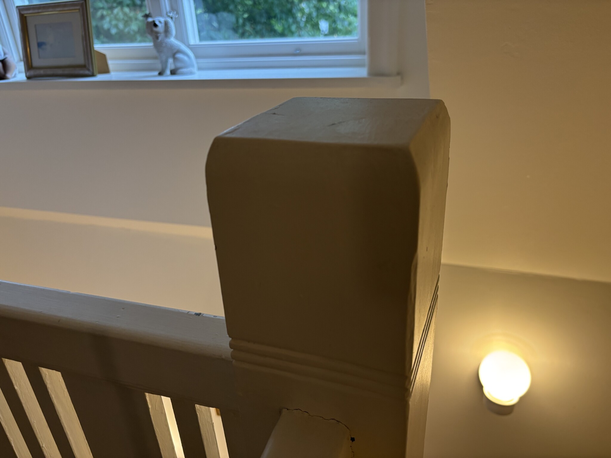

Hur går man tlll väga för att fasa av en stolpe på toppen likt på denna? Så att det blir jämnt och fint på alla sidor då.
Avfasad trästolpe på toppen av en trappa med ljus i bakgrunden.

Tack för tipsen båda. :) Jag är hyfsat (mycket) värdelös på att såga, även med en bra fogsvans lyckas jag knappt såga av en planka rakt. Om möjligt skulle jag nog därför luta åt maskiner och anhåll snarare än traditionella verktyg som kräver styrka... och finess. 😎 Det är också ungefär 10 s åna här stolpar som ska göras så det behöver vara en hyfsat effektiv metod.
Om jag skulle göra det med cirkelsåg så blir ju snittet rakt men målet är ju lite av en svag rundning som i bilden. Kan det bli bra med cirkelsåg och sedan avrundning med en liten multislip?

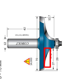

Avfasningen nu är ca 20mm hög och 5 mm djup som mest. Kan jag använda "mitten" på fräsen ovan? Jag tänker då att jag klämmer fast ett anhåll så att jag kommer på rätt höjd på stolpen och sedan ställer ett maxdjup på fräsen så att jag använder.
Typ att den röda delen här används. Kan det funka?

Fräsen jag hittade har ett 12mm skaft. Det verkar som de flesta vanliga (billiga) överhandsfräsar ser ut att bara fungerar med 6mm och 8mm skaft.

Det blir ganska stora krafter när ett sådant frässtål snurrar med uppåt 14000 rpm. Jag tror inte det är tänkt att man ska använda det på frihand utan med fräsen monterad i bord.
Jag har f.ö. lyckats kröka axeln på en handöverfräs monterad i bord med just ett sådant stål.

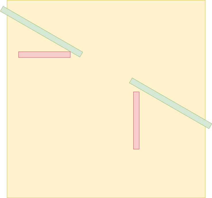

Jag hade försökt bygga en jigg av MDF med hål för där du vill ha bort material och sedan använt antingen stämjärn eller slipmaskin. Om slipmaskin hade jag tejpat på jiggen med 3M Blue Painters tape och kollat ofta om tejpen var fräsch, och bytt den annars.
Detta hade jag gjort genom att först ta en lagom stor skiva (gul) och tvinga fast på sidan, sen superlimmat en bit på vardera sida rundningen (grön) och så stoppbitar (röda) så att den hamnar rätt kontra stolparna. Därefter förborrat och sen skruvat också så att det verkligen sitter. Om jag hade gått på med stämjärn hade jag nog skitit i en av de gröna.
Typ såhär från sidan:

Om det finns någon chans att du fortsätter snickra kommer du att ha enorm nytta av en rejäl handöverfräs. Hellre stor än liten och när du börjat fräsa kommer du snart att vilja ha ett fräsbord.
Enkelt och billigt att bygga och otroligt användbart!
Att du ska forma ett tiotal stolpar talar för att du redan nu ska överväga att bygga ett enkelt fräsbord.
@jac böjde spindeln på en fräs men det var bara otur, kan hända vem som helst och när som helst, och sker inte regelmässigt när man använder större frässtål. Ser ingen anledning att avhålla sig från kombinationen stort stål i fräsbord sålänge man tänkt igenom setupen och tar det vackert.
Om frässtålet du visade ger rätt profil är det absolut enklaste och snabbaste vägen att forma dina tio stolpar.

Bra idé men jag känner att det blir lite svårt att få det jämnt med mina skills med stämjärn. Och med slipmaskin känns det som väldigt mycket material att slipa bort på 10 stolpar i limträ… 😬
