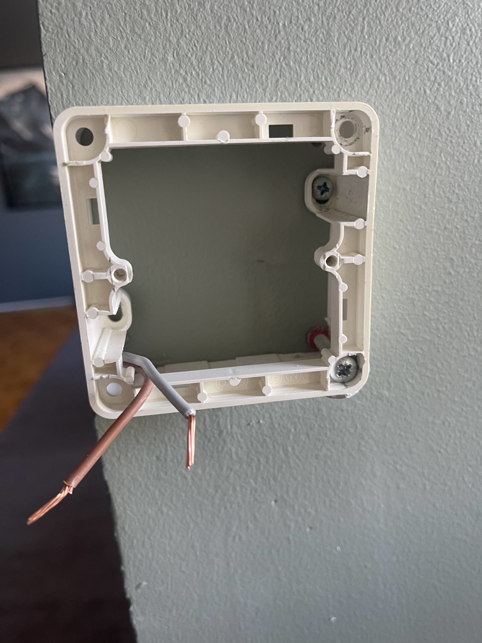

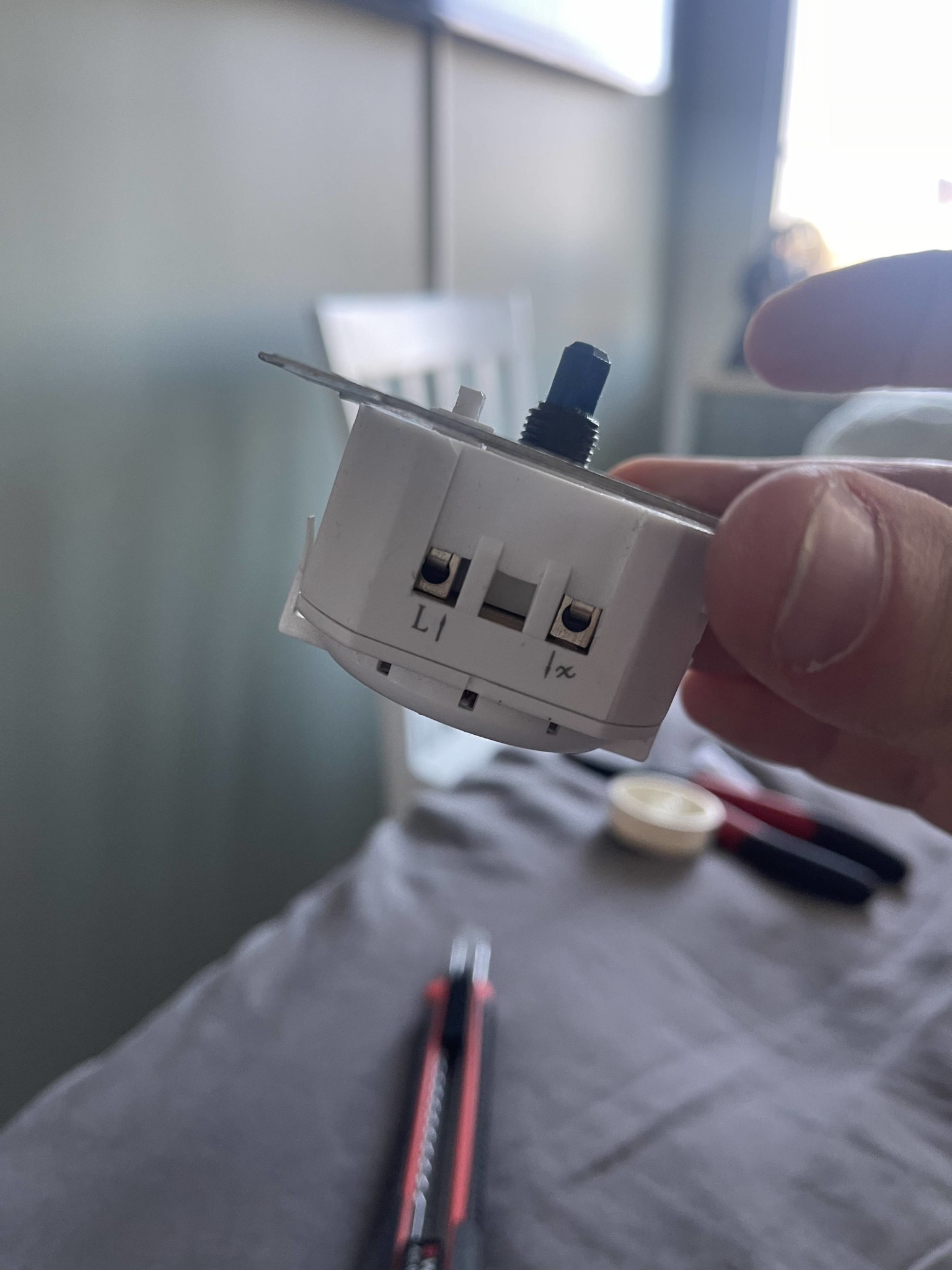

Har inte så mycket val, men ett val för mycket!
Vilken går vart?

Det spelar ingen roll, klipp bort lite av kardelerna för det är lite för mycket skalat.
Nalleman64 och 1 till
hur kommer detta sig?:thinking:
huset är gammalt lgh -70 talet. Amatörgoogling kan båda vara tändkablar.
ska klippa av lite till, tack.
Fairlane
Om du kan se vilken färg det är på kablarna uppe i taket så kan det vara en indikation då vilken som är tändtråd.
Herrman5 och 1 till
Har du två trådar till en brytare så måste det vara en fas och en tändtråd om det ska fungera och den dimmern "ser" inte skillnad på fas och tändtråd.
Fairlane och 3 till
Okej! Tack för snabb återkoppling. då kör jag bara

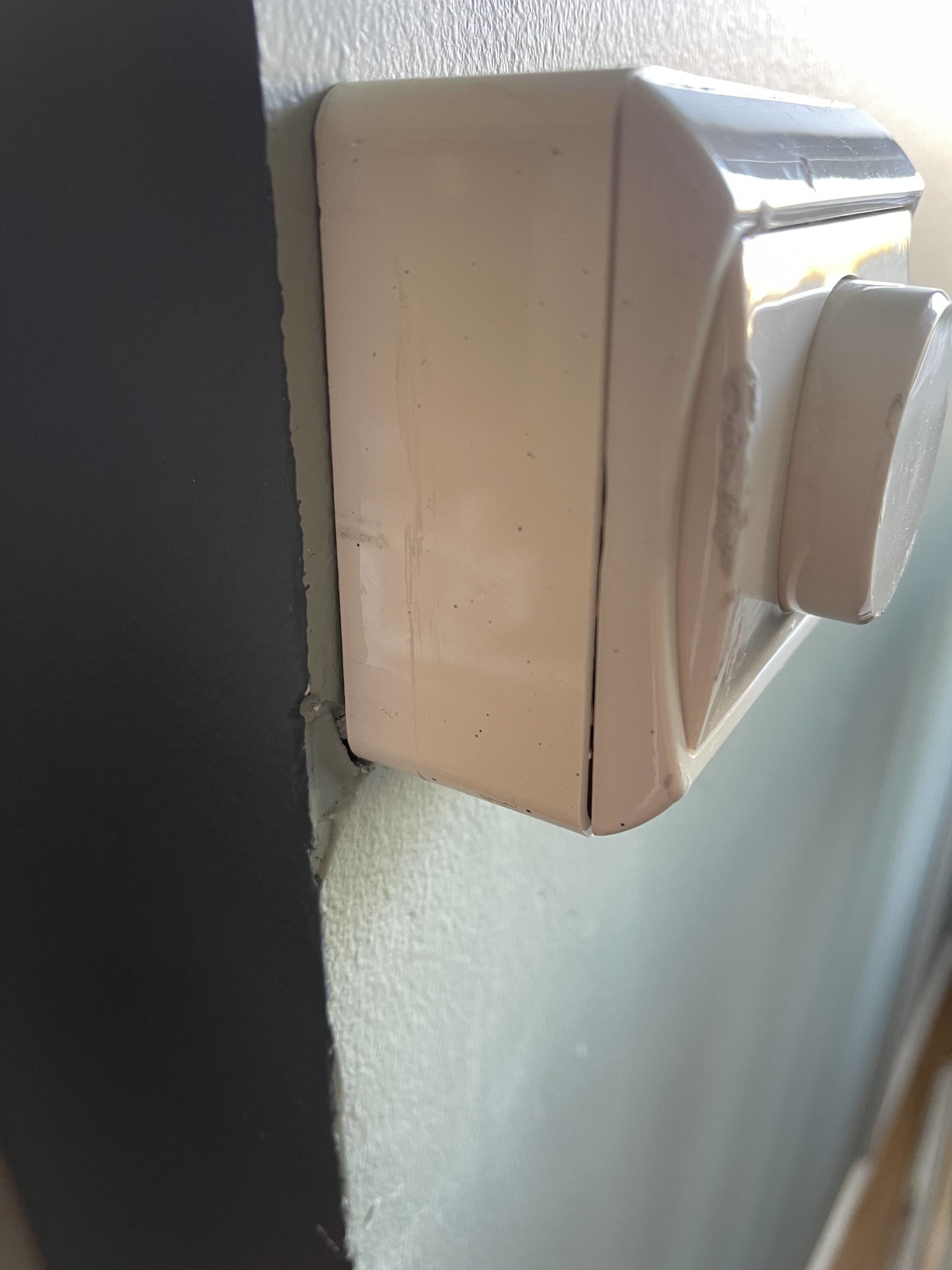

Ser ut att du klämt åt grå ledare ordentligt så granska detta.
Troligen inga problem med dina små laster men vet du hur det gått till?
Uttaget har varit så sen jag flytta in. Såg inga skador på kabeln när jag hade isär.
Löper ur ett hål ur väggen precis längst ner i hörnet på höljet.
Ska byta hela dimmern,men behöver ljuset tills vidare

Sannolikt är brun fas. Det är dagens standard. Grå har aldrig varit standard för fas i enfasgrupper. Grå är däremot vanlig som tändtråd. Om det skulle varit brun och svart är det svårare att gissa.
Det är inte ett uttag och någon nolla finns inte.
