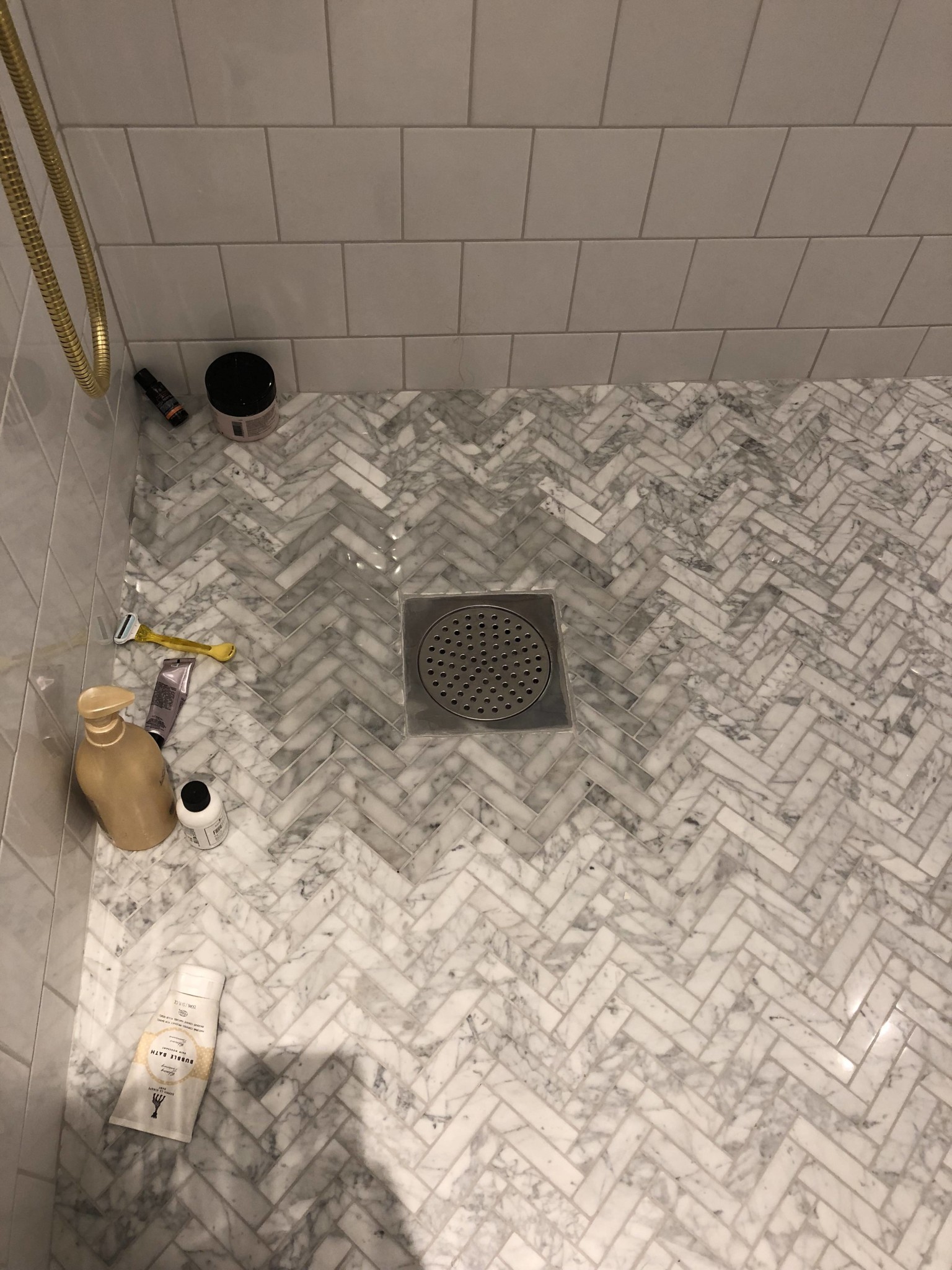

Någon som vet varför nylagd klinkers får detta mörka fält runt golvbrunnen?
  • Nylagd klinkers i badrum med mörkare område runt golvbrunnen, uppställda rengöringsmedel.
Åsa Lund
Är det lika torrt över hela rummet? Nyss duschat?
L
Ja,jag tänkte också den tanken först men nu har vi inte duschat där på hela veckan och det ser fortfarande lika ut.
Fog som inte är helt borttvättat från resten av golvet?
Ser mer fuktrelaterat ut.....
Ja det ser def fuktrelaterat ut, ser ut som mosaik av carerramarmor?, den tar lång tid på sig att bli torr.
Dock om det inte har duschats på en vecka borde det se torrare ut.
Kan det vara så att det är en vattenficka under mosaiken, alltså dåligt fall under mosaiken?
Som gör att vattnet inte kan ta sig till brunnen.
Ligger det silikon eller "vanlig" fog mellan brunnen och mosaiken?
Eller Kan det vara så enkelt att duschsilen står och droppar?
