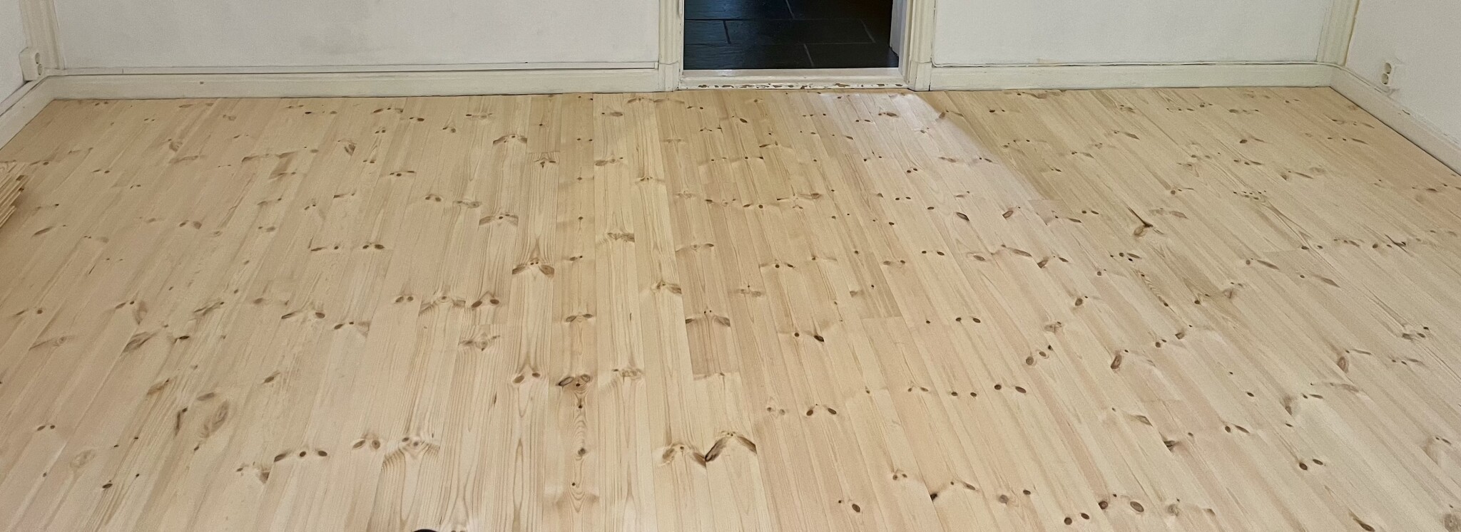

Håller på och får ett trägolv inlagt och ser att det blivit en nyansskillnad i plankorna på halva golvet. Är detta sådant man får räkna med när det handlar om massivt trä?
Golvet är inte ytbehandlat än så hoppas på att det kanske kan rätta till sig?

Helt naturlig variation och lika hopplöst att försöka få ordning på även innan läggning. Bara att acceptera. Det är levande material.

Det är som sagt helt naturligt men med lite tur kan det ändras till det bättre med ytbehandling och över tid. Det man kan göra är att försöka planera innan kapning och läggning så att skillnaderna ska bli så osynliga som möjligt.
Jag hjälpte en god vän för en jävla massa år sedan att lägga ett plankgolv och då var vi jätteambitiösa till en början, höll på att lägga ut planken på backen utomhus, flyttade om och höll på men gav till slut upp. Det bör tilläggas att ingen av oss var någon van golvläggare och vi var dessutom inte helt nyktra så förutsättningarna var inte dom bästa. Det kanske inte är så meckigt med bättre förutsättningar.
