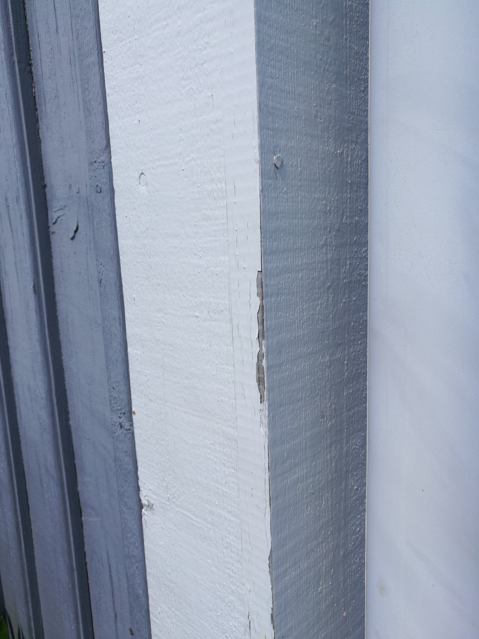

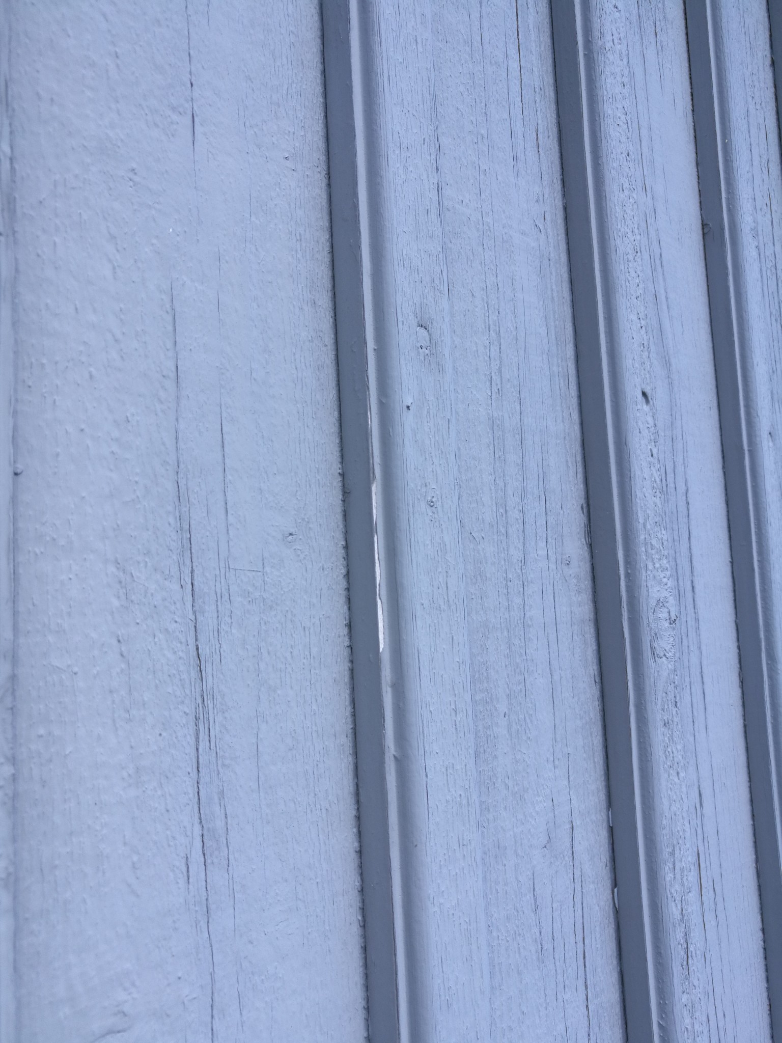

Står inför ett vägval och behöver lite tips. Om fasaden ser ut som på bilderna, mestadels endast en kortsida, klarar det kommande höst/vinter eller är det målning nu som gäller?
Vädret är inte helt optimalt och semestern är slut så det blir kvällar och helger som får avsättas isf.
Färg är inhandlat redan, Beckers Perfekt.
Följdfråga; måste man köra på hela Perfekt serien eller kan man använda annan träolja och grundfärg?
Plats: Småland
Kan ta fler bilder om det är till någon hjälp...
Tack :)

Vinterställ färgen ,frostfritt , väggen håller en vinter , jaga inte ihjäl dig
Vad kan hända om jag låter det vara, det är på vissa ställen så att gråaktigt trä syns? Hjälper det något om jag köper en mindre burk med den färgen och bara målar på utan något förarbete? Som ett plåster inför vintern?
L
Det är bara trä och det klarar sig nog , ta en tunn spik eller en syl och känn , hårt friskt , mjukt en cm in sjukt , du behöver inte akutfixa det
Tack för svar, ska nog göra så.
