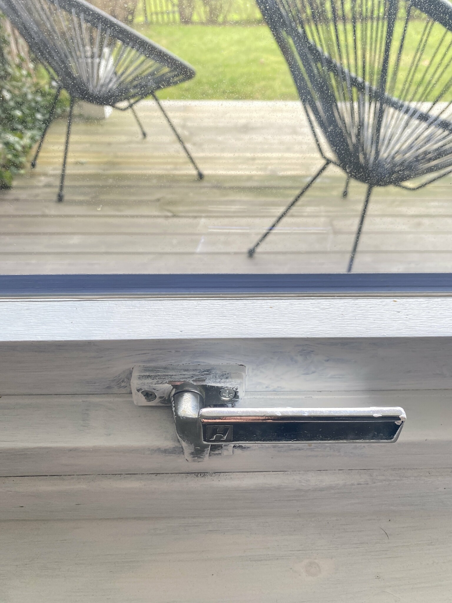

Förra ägarna verkade inte bry sig om målning och har lyckats måla på alla fönster handtag. Går det att fixa till dom eller är det bara att köpa nytt?
  • Fönsterhandtag täckt med vit färg, sitter på ett fönster med utsikt mot en altan och två stolar.
Har du tur har dom använt vattenlöslig färg. Bara skruva loss och prova. Unvik skrapa av metall, du kan prova försiktigt med skrapa av plast efter att vattnet legat på en stund
Om inte vattenlösligt, prova lacknafta. Om inte det heller hjälper, prova med thinner
