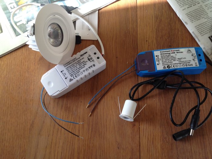

Spotsen har en driver per spot på 230V som utgår från kopplingsdosa.

Angående spottarna så har jag 2 olika typer som skall upp. Båda med en blå och en brun sladd utmynnande från transistorerna. Antar att det var därför jag fick för mig att det också skulle dras brun+blå till och via spotsen.
