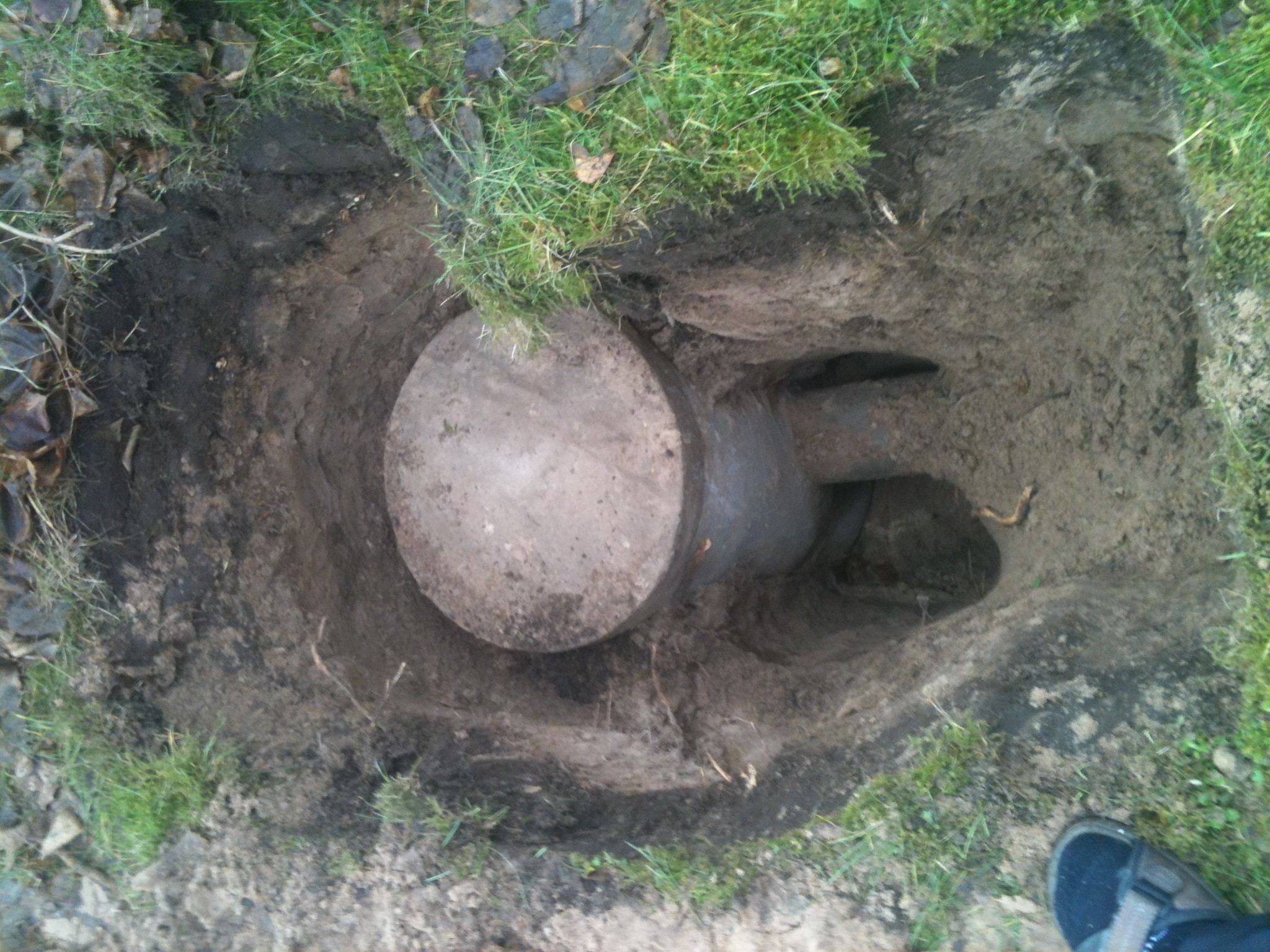

Jag har precis följt min stupränna och grävde fram ett tjockt dräneringsrör i cement. Röret från stuprännan löper till ett T-kors där det kommer in en cementdränering från slänten vid skogen, alltihop går sedan via cementdräneringsröret längs en annan slänt och ut till en sänkbrunn. Den ligger ca 7 m från garaget. Brunnen är i betong ca 50-60 cm i diameter och nergrävd drygt 1,5 m. Jag kan inte lyfta locket för den är igenmurad. Tror ni den skulle kunna duga? Jag prövade att spola ner 500 liter vatten under ca 30 min, inga problem! Jag tog kontakt med förre ägaren och han lade den här ledningen på 60-talet för det hade visst varit lite fukt nedanför slänten som han sa.
se bifogad bild på brunnen...
Någon som har en gissning om hur mycket vatten man kan spola ner i en sänkbrunn i ren sand?
det ser ut som det kan vara ganska fin sand men hur fin är då frågan och vet ni vad som är under sanden
för är det fin sand så rinner vatten sagta igenom det och fylls upp då det inte finns så mycket tumrum i den så det behövs inte mycket vatten för vattennivån ska stiga fort och sen är också frågan om det rinner ner för backen och kan det komma ut längst ner ?
det du sa att du häller i 500liter på 30min är inget att prata om och hur mycket tak och tomt har ni ??
för 500kvm tomt och 150kvm takyta totalt så skulle det komma ett regnväder som slår ner så är 1mm i minuetn inte så avlägset men säg att 0,1-0,3mm/min inte så ovanligt men ska man ta rätt hårt regn så säg 0,5mm/min så leder det till avriningen av taket blir (0,5*150=75liter/min) så regnar det i 40min så hårt så blir det 20mm nederbörd och det blir 3000liter och då är det bara taket och är det också 300kvm gräsmatta så som också ska tas upp så blir det stora volymer och är det för fin sand så kan vattennivån bli hög jämfört med om det är grövre grus eller tom. makadam
och kan det inte rinna iväg neråt utan bara rinna sakta åt sidan så kan nivån bli högre än källargolvet och ge fuktproblem
så ditt test med 500liter är inte ett bevis för det kan ta så mycket bara för det låter som ganska mycket då det kan komma över 20ggr så mycket på din tomt bara på samma tid och blir det illa så kan det komma mycket på några dagar och rinner det då inte undan mellan skurarna så får du ett problem och även dina grannar och då kan ett dreneringsrör på 100mm göra stor skilnad då det för bort mycket vatten
Men är det ganska grov sand så sväljer den mycket stora mängder vatten innan nivår kommer stiga men du skrev också att det var fuktigt lite under röret så det tyder på att den behöver röret för att föra bort vattnet och att vattennivån ligger ganska högt i vanliga fall och då är det från den och upp som kan ta nederbörden men då vet man ju inte heller om nivån kommer ligga kvar på nuvarande nivå om inte röret leder bort nått alls så det kan vara värt att tänka på att allt inte jämt är så enkelt bara för man tror det är bra dränering i marken

Tack för all info Miry, det var under spygatten i källatrappen som det var en aning fuktigt, dvs en bit under källargolvnivå. Däremot under de lite högre liggande cementrören så var det väldigt torrt. Oavsett väder så har det inte varit svampigt där den ledningen går, inte heller runt brunnen. Förhoppningsvis ska den klara lite till. Sanden här är kanske något grövre än den man har i barns sandlådor.
