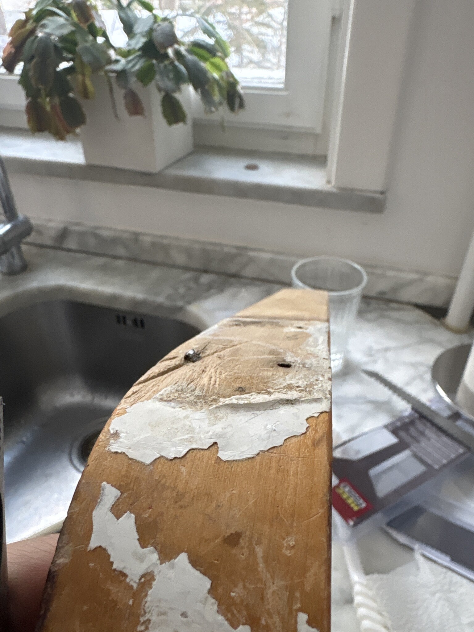

Funderar på hur jag får ur denna skruv utan att förstöra materialet som är en trästol vi vill behålla. Skruven var från början övermålad så fick försöka såga upp nya skår med kniv vilket funkade för övriga skruvar men inte denna. Tacksam för tips!
Köp en svetstång som du kan klämma till med och sen kan du enkelt skruva ut som vanligt. Onödigt att borra och göra mer komplicerat än nödvändigt.
Henrik 75
Endel vettiga lösningar här för de som är vana att hantera verktyg och maskiner. Men i frågeställarens svar får man uppfattningen att det finns risk för att förstöra möbeldelarna. Själv hade jag kanske sågat av skruven mellan delarna och knackat ur den med skallen inifrån och sedan försöka bearbeta den gängade delen med lämplig metod.
Hur ser din skruvmejsel ut i spetsen som du använder när du försöker att få ut den skruven? Är den sliten eller avrundad i spetsen så slinter den lätt ur det där spåret. Med en ny eller en "nyslipad" gammal mejsel som passar perfekt i spåret så borde det gå att få ut skruven om man vrider långsamt och samtidigt pressar mejseln mot skruv så mycket man kan.
Fungerar inte detta så är det nog bara urborrning av huvud som gäller eller att försöka få fäste för en "grispitt" enligt tidigare inlägg.

Tack det stämmer, jag är inte van vid verktyg. Försökte borra bort huvudet på skruven men kommer ingen vart. Svårt att få fäste med borren och blev bara ett hål i den när jag borrade. Kanske får köpa en smal metallsåg och börja där

Har du fått ett hål är du nästan klar så vad är det som du tycker inte funkar?

Om du kan vrida på de båda trästycken som skruven håller ihop så är det ju antingen ett sätt att skruva ut skruven ur den inre delen (om skallen sitter fast i den yttre sidan), eller så kommer du ha en bit skruv kvar att greppa om du borrar bort skallen när du sedan dragit isär träbitarna (om den delen är lös under skallen).

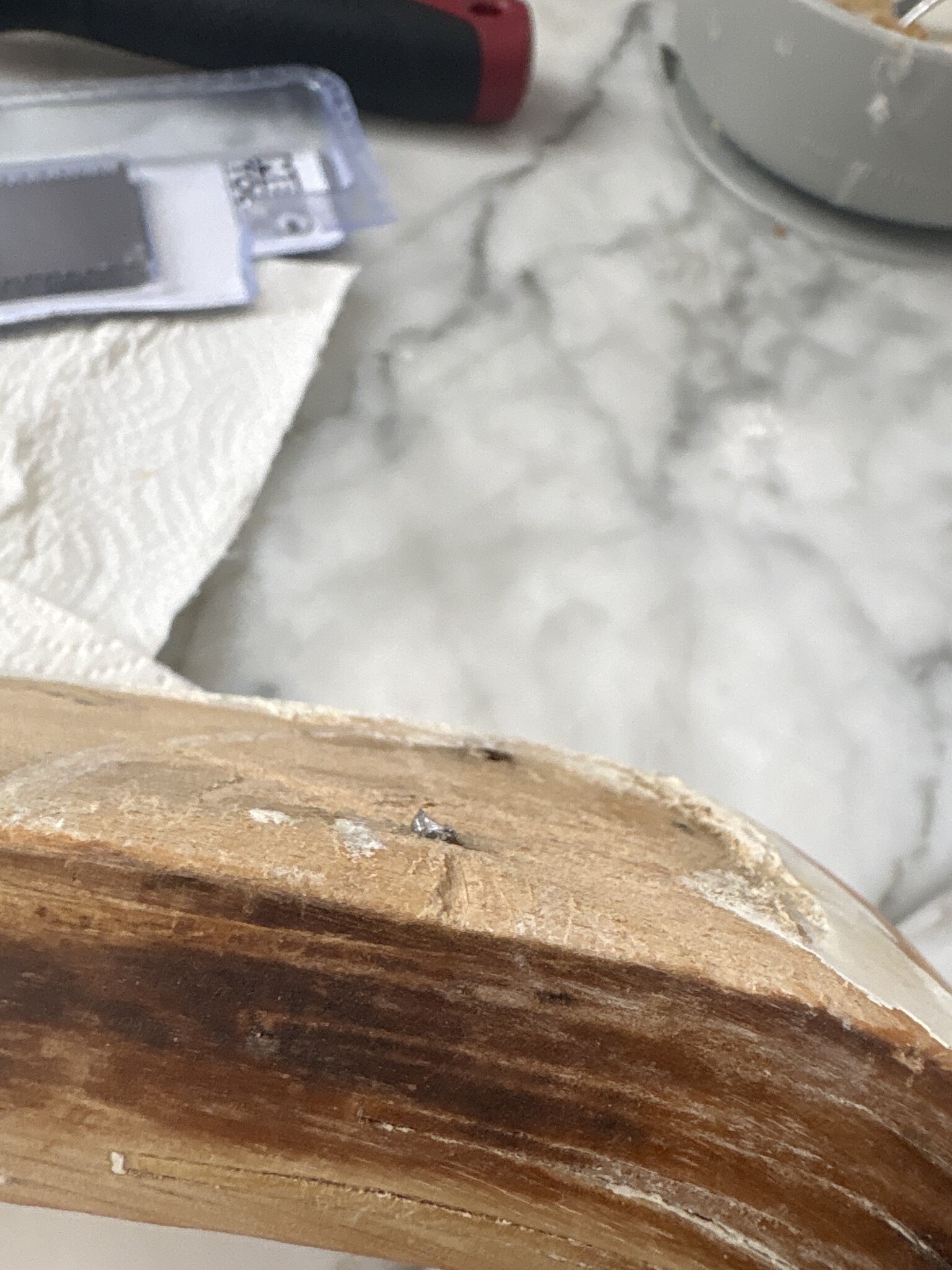

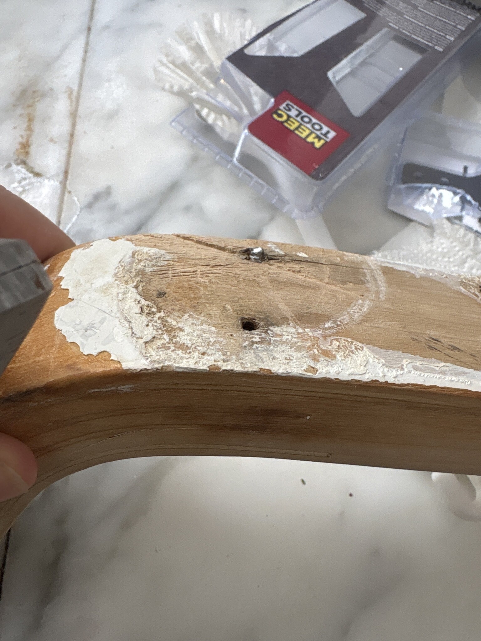

Tack har nu fått isär bitarna med såg och lyckats få lös ena skruvdelen. I andra delen sitter den lite hårdare och har svårt att få upp den med tång. Träbiten är lite ojämn

T ex fila det som sticker upp lite platt på två motstående sidor och greppa med en låsbar svetstång/kraftigt tag med polygrip "från sidan" och skruva ut den.
Lite mer avancerat...
Jag placerade en "låg" mutter mitt för.
Kopplade mig-svetsens jordklämma mot muttern och punktade rätt ordentligt med Migsvetsen.
Hällde på vatten när jag var klar.
Bara att skruva loss.
Någon annan gång punktade jag fast ett mindre plattjärn mot skruvresten. Lättar att komma åt och svetsa.

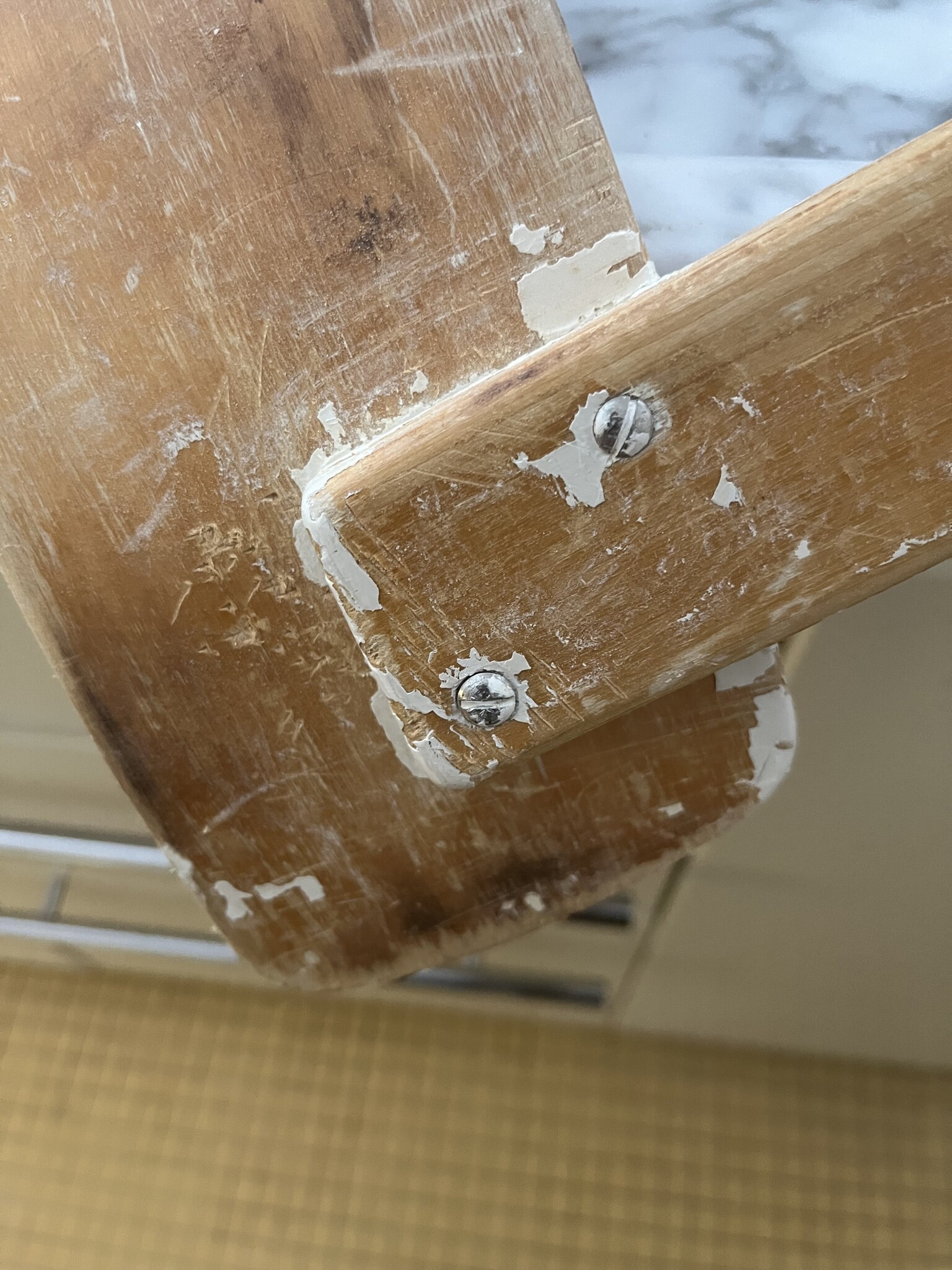

Tack men lite för avancerat för min del. Vet ngn vad jag behöver för skruvmejsel till resterande övermålade skruvar? Sen vanliga verkar inte funka så bra trots att jag försökt skära ur nya skår

Spåret på bilden är inte helt rent från färg.
Jobba mera med liten mejsel, kvivspets eller liknande.
