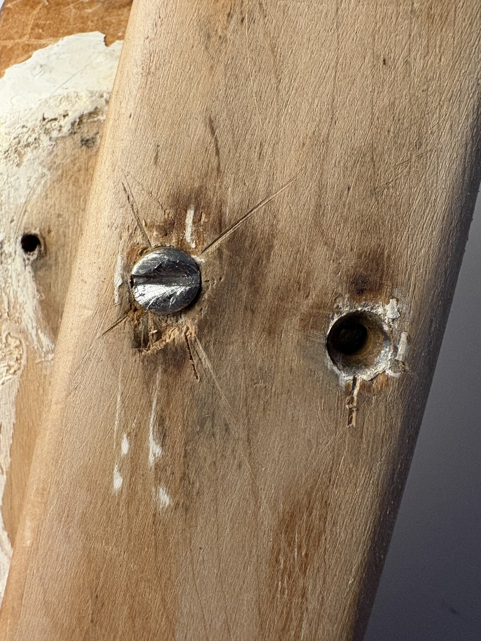

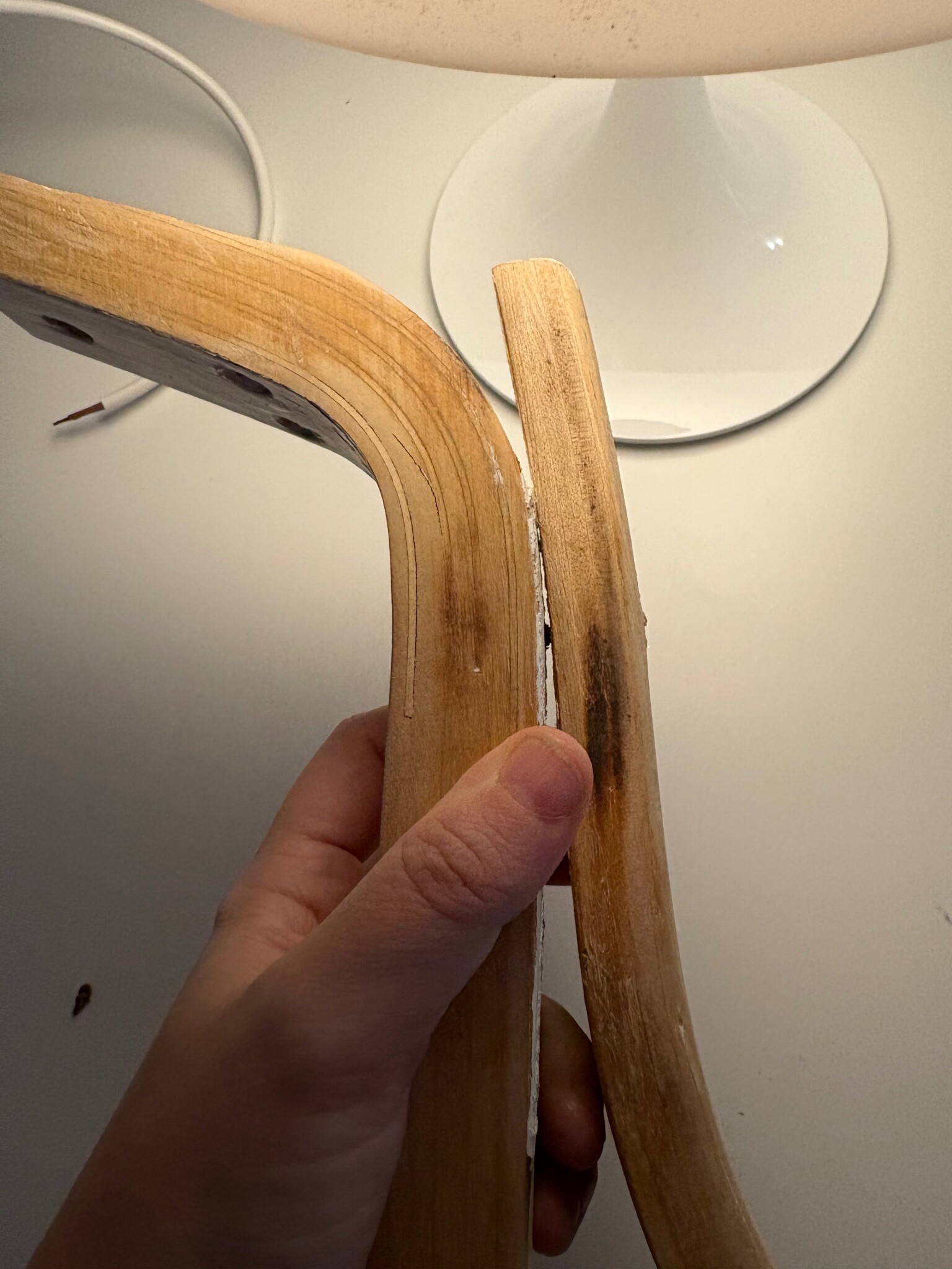

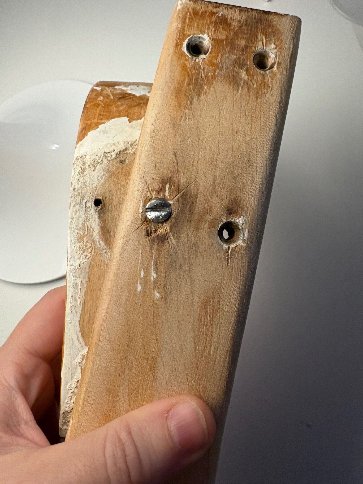

Funderar på hur jag får ur denna skruv utan att förstöra materialet som är en trästol vi vill behålla. Skruven var från början övermålad så fick försöka såga upp nya skår med kniv vilket funkade för övriga skruvar men inte denna. Tacksam för tips!

Du kan också borra bort skruvhuvudet med en metallborr av samma storlek som huvudet. När delarna är isär skruvar du ut det som är kvar med lämplig tång t.ex. polygrip.

Jag ändrar mig, skruven är nog lite för liten för det. Gör som @Henningelvis föreslår istället, borra bort skruvskallen och använd en polygrip eller muttertång för att ta bort resten.J JB80 skrev:

Jag har använt en Dremel med tunn skiva för att få ett spår med raka sidor i samma situation. Men du kan ju prova att höja friktionen med ett gummiband mellan skruven och mejseln också.

Man hade också kunnat prova att borra ett lagom stort hål i skruven så att man kan slå i en Torxbit.
