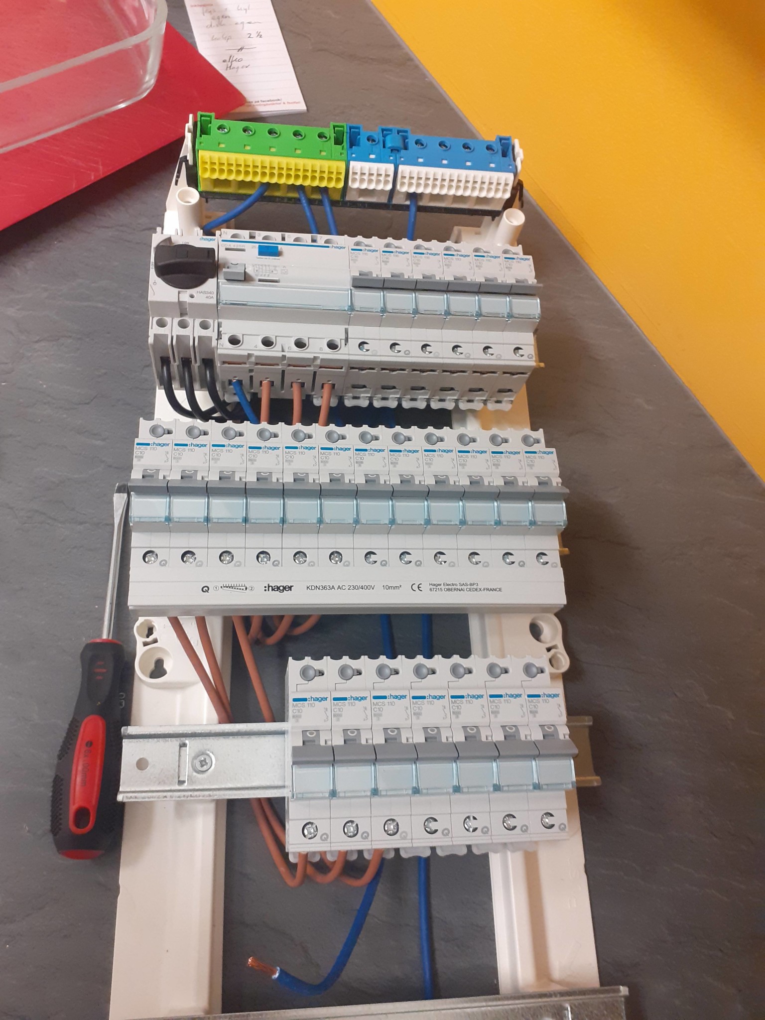

Det skulle kännas bra att inte behöva koppla fler en 1 kabel på huvudbrytare (eller annan lämplig plats).
Är det utöver att det är möjligtvis förvirrande vid framtida arbete i centralen fel att ansluta PSA på en fasskena efter en jordfelsbrytare.
Det känns OK för mig att all el inklusiv PSA stängs av vid jordfel och det finns fasskenor med plats och eller byggling till N.
Om det skulle vara tillåtet: Behöver man då även ta inkommande N till PSA efter jordfelsbrytare (alltså från N skena)?
Tack på förhand för svar!

Vistt går det att göra så. Men för det första måste man dåfundera lite över hur det skall kopplas. Och varför.
Sedan förstår jag inte vitsen med en sådan koppling. Blir det ett jordfel så kommer både personskyddsautomaten och jordfelsbrytaren att lösa ut. Personskyddsautomaten fyller ingen funktion i det här fallet.
Just detta hur man skall koppla nollan före och efter en jordfelsbrytare kan ge väldigt farliga fel om du gör fel.

Varför PSA om JFB redan finns i kretsen? Det korrekta är vanligt dvärgbrytare förutsatt att JFB är 30mA.
Har du 300mA för egendomsskydd så förstår jag tanken, men inte annars.
Om du nu skall ha dessa i serie måste du ta N som kommer ut från JFB och inte N som kommer med huvudledningen/servisen, annars kommer du trippa JFB direkt du ansluter något på gruppen med PSA.
Men jag är övertygad att det känns bättre att överkoppla på huvudbrytaren JFB eller annan lämplig plats än att koppla JFB och PSA i serie.

En PSA efter en JFB fyller ingen funktion. Du kan lika gärna skippa PSA'n. Två i serie innebär ett lotteri vilken som kommer att lösa. Ofta kanske båda löser. Ska PSAn göra nytta så ska den kopplas parallellt med övriga JFBer.
Det är normalt inga problem att vidarekoppla en fas på HB eller JFB så länge som det är samma ledartyp och ungefär samma area. Man får givetvis kontrollera att båda ledarna sitter bra.

Tack för svar!
Min tänkta värmepump ska enligt bruksanvisningen ha egen JFB. Det var därför jag tänkte på PSA till värmepumpen.
Och då kopplar du JFB och PSA parallellt

Faktum är att min tänkta värmepump ska ha egen JFB enligt manualen. Det var därför jag tänkte på PSA till värmepumpen.
Jag förstår att det är behörighetskrav på det och det är inte så att jag bara kopplar lite hur som helst själv. Jag tycker dock att det är viktigt att ha koll på vad jag äger och har ansvar för.
Jag tror att det går att koppla så att PSA endast löser ut vid överbelastning eller jordfel i denna grupp.
N till PSA från samma sida JFB som L1,2,3.
Jag vet dock att det finns mycket som jag inte vet och därför är det skönt att kunna fråga er vad ni tycker.

Menar du att PSA inte ska kopplas efter JFB? Jag förstår att det skulle vara ovanligt, men är det fel att seriekoppla?

Rätta svaret??: krångla inte till det och koppla PSAn före JFB istället.
Elcentral med flera säkringar och grupperade kablar i olika färger, monterade på vägg.
Nej, inte före. Parallellt.
kanonkula och 2 till
Tre blå in på PE-plinten?
Varför?
Du har bara en JFB så det skulle bara finnas en blå där (den som går till inkommande på JFB)
Hade jag kommit till den centralen hade alla varnigsklockor ringt :thinking:
