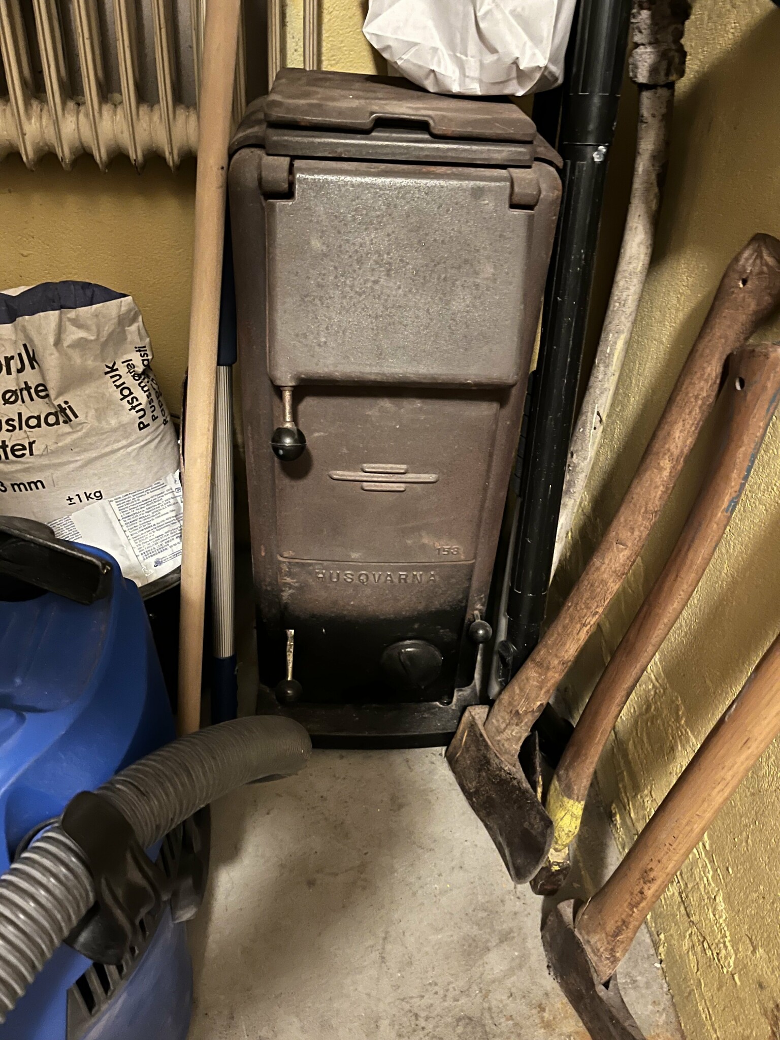

Min mor har en liten sommarstuga som förr värmdes med fotogenkamin men nu har vi el-element. Med dagens elpriser skulle vi vilja sätta in en vedkamin på platsen där fotogenkaminen stod. Vi har hittat en gammal Husqvarna med kokplatta som ser ut att passa bra men frågan är om man får installera den med dagens regler. Den skulle ju bara användas några gånger per år men det kanske ändå inte är tillåtet.
Här är en bild.
Gammal Husqvarna spis i förråd omgiven av diverse redskap och föremål.

Enklaste är ju att kolla med sotaren som ska besiktiga innan den tas i bruk.
Reglerna tolkas ju lite olika så ett samtal kan spara både tid och pengar.
När jag skulle installera en ny så kom dom hem och kollade utan kostnad då vi byggde in brandskydds skiva i väggen.
BirgitS
Nu på sommaren har elpriserna varit väldigt låga. För vedeldning behöver ni tillstånd vad jag vet.
Nej den kan knappast installeras enligt dagens regler.
Prata istället med sotaren om att du funderar på att ta den befintliga kaminen i bruk och hör efter om den kan kontrolleras och provtryckas innan vintern.

Ja, ska nog kolla med sotaren. Närmsta är tyvärr 10 mil bort men kanske kan maila dem bilder.
Värmepump är förstås bra också men vi vill ha nåt som är oberoende av el som backup och har dessutom gratis ved på tomten. Och så är det ju lite mysigt med kamin.
guggen och 1 till
Jag installerade precis en Husqvara Mikado från 1906 i befintlig murstock. Den blev godkänd av sotaren och kommunen. Tror dock att en nyare kamin är effektivare om det bara är värme som man är ute efter :)

Har nu haft mail-kontakt med sotaren och fått beskedet att de hårda reglerna gäller i första hand braskaminer men inte vedspisar. Just den på bilden skulle kunna klassas som vedspis iom kokplattan enligt honom. Och kokplatta tycker vi är mysigt, speciellt om man kommer dit en vinterdag för att åka skridskor på sjön och vill gå in och värma sig lite.

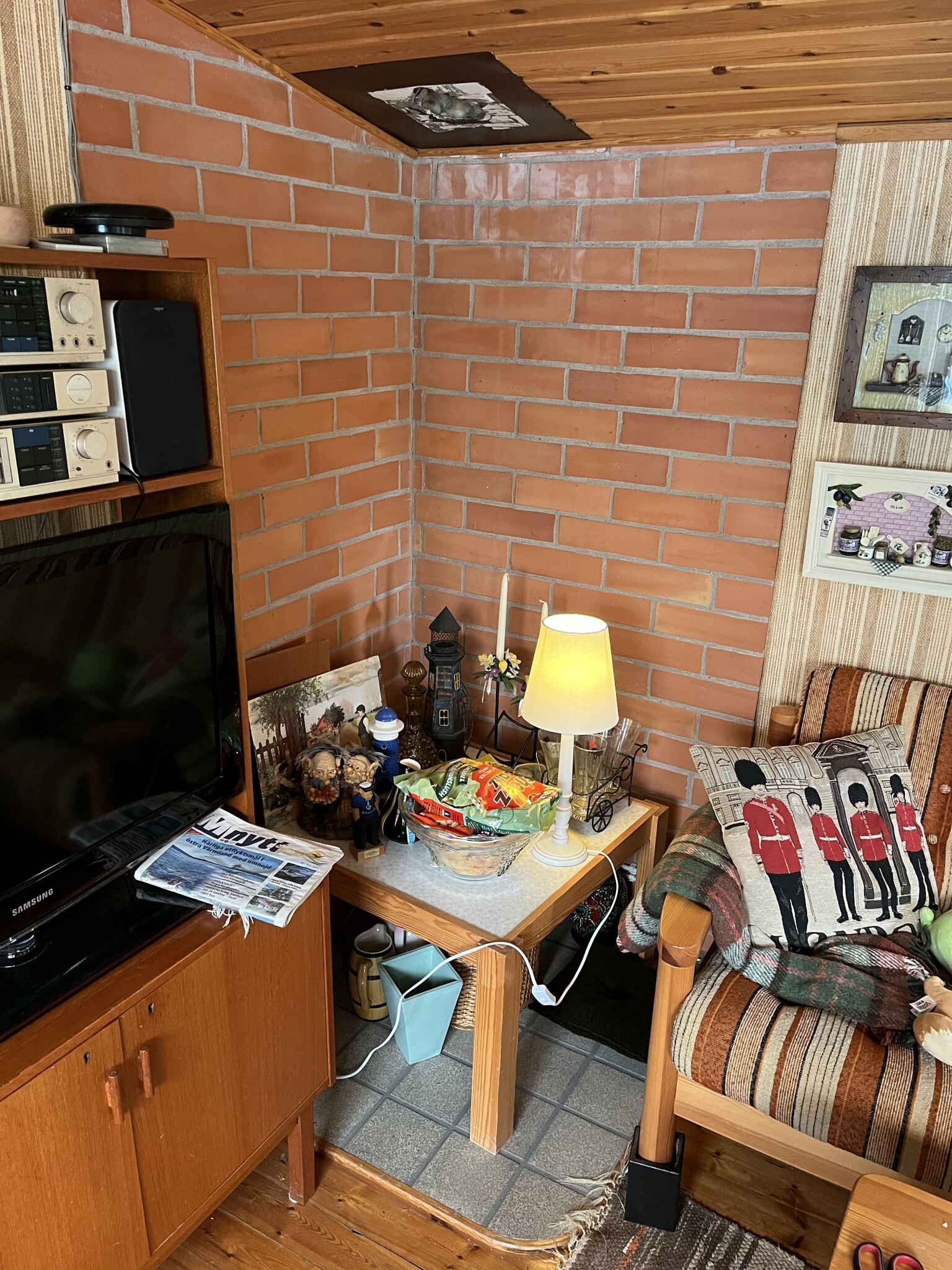

Med rätt installatör behöver inte alls installationen vara kostsam. Är murstocken och kanalen ok är det normalt en väldigt enkel sak att installera den där.
Vi har ingen murstock utan det blir något sorts rökrör i så fall. Hålet i taket finns kvar men är förstås täckt av en ny plåt på taket. (Det är limrester kvar runt hålet från en täckplatta.)
