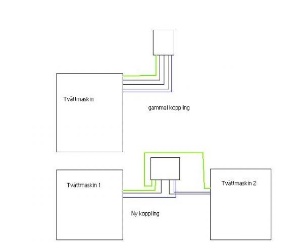

Min nuvarande tvättmaskin är inkopplad på trefas till en brytare men man kan koppla om tvättmaskinen så den går på enfas. Jag har planer på att köra två stycken tvättmaskiner eftersom jag har en som bara står nu. Då båda är enfas så undrar jag om man kan koppla enligt bilden jag ritat?
Blå är nolla, gulgrön är jord och svart är fas
Jag ser ingen fel med den. Enda att du kan inte koppla samma fas till båda maskiner, utan fas1 (svart) till tvätt1 och fas2 (brun?) till tvätt2. Lycka till! Enda du ska tänka på, hur mycket kan dina säkringar blir belastat. Hur många watt drar maskiner och vilka säkringar använder du?
Det är dragit tre faser (plus nolla och jord) till en sån här brytare
Kan man då dra tre stycken kablar från den så man kan koppla in tre olika enfas maskiner?
Ja, det går bra.
