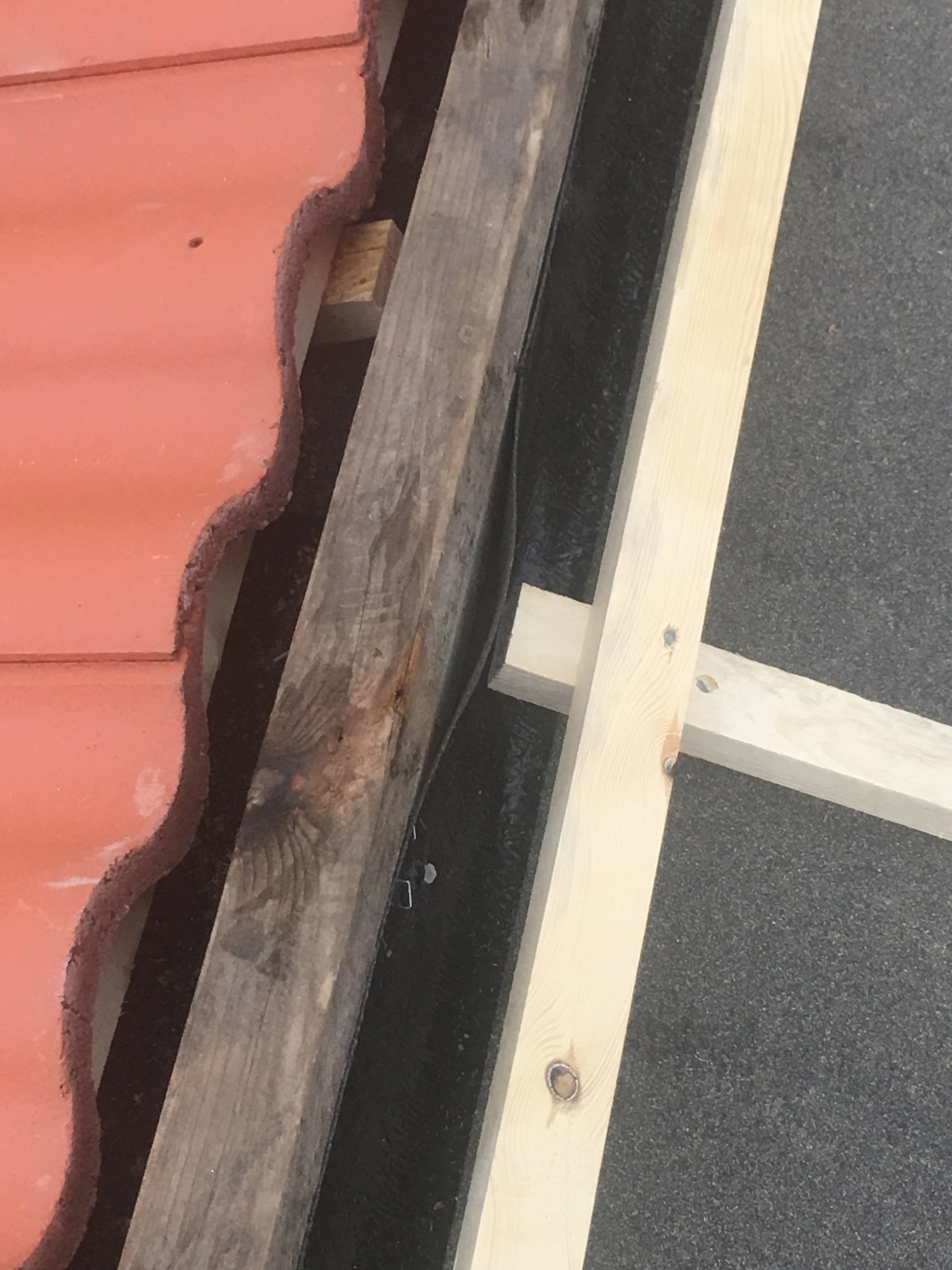

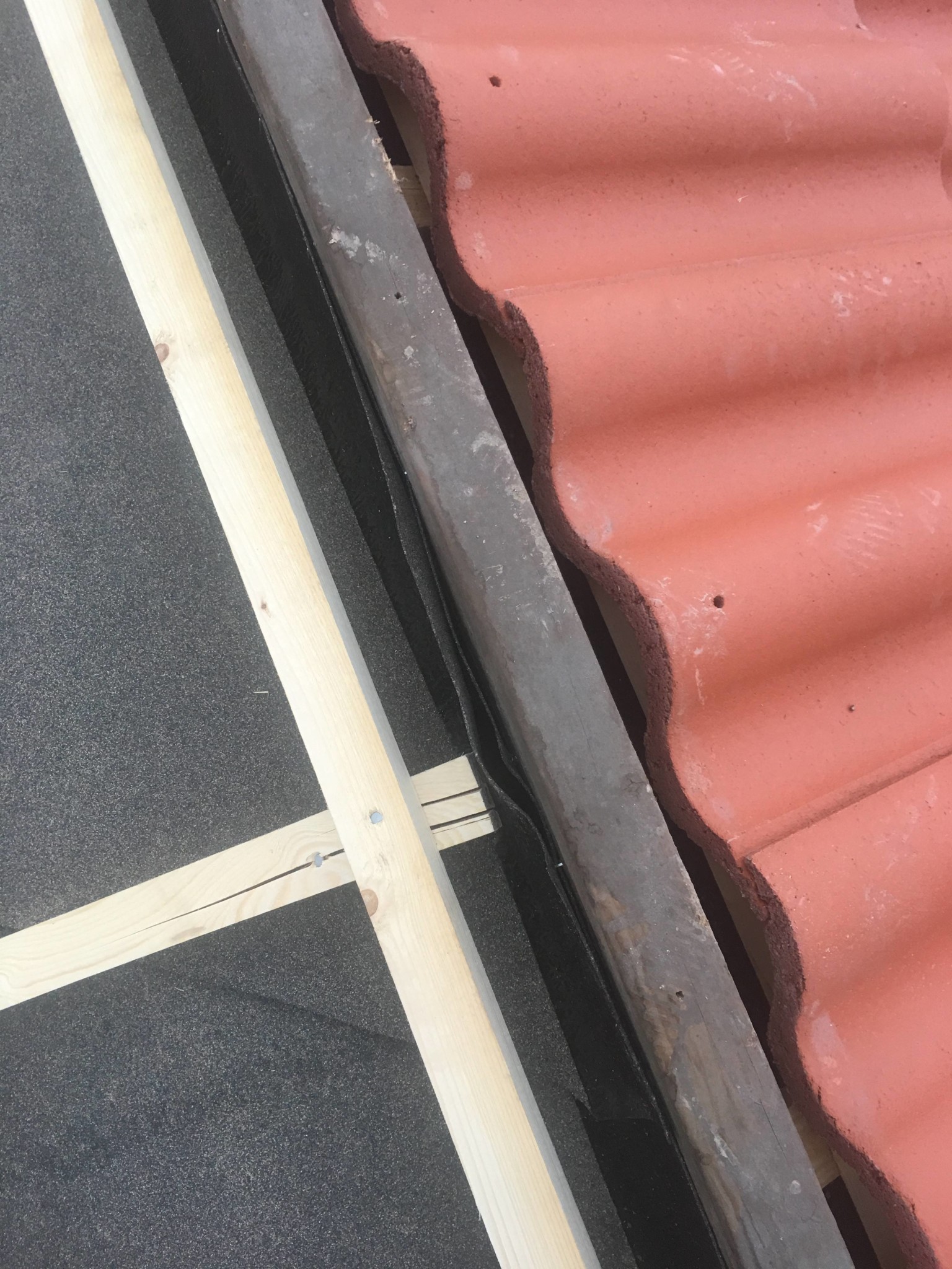

1. De har inte lagt underlagspapp över nocken (se bild), utan de har lämnat kvar den gamla nockbrädan och har lagt pappen från den och neråt

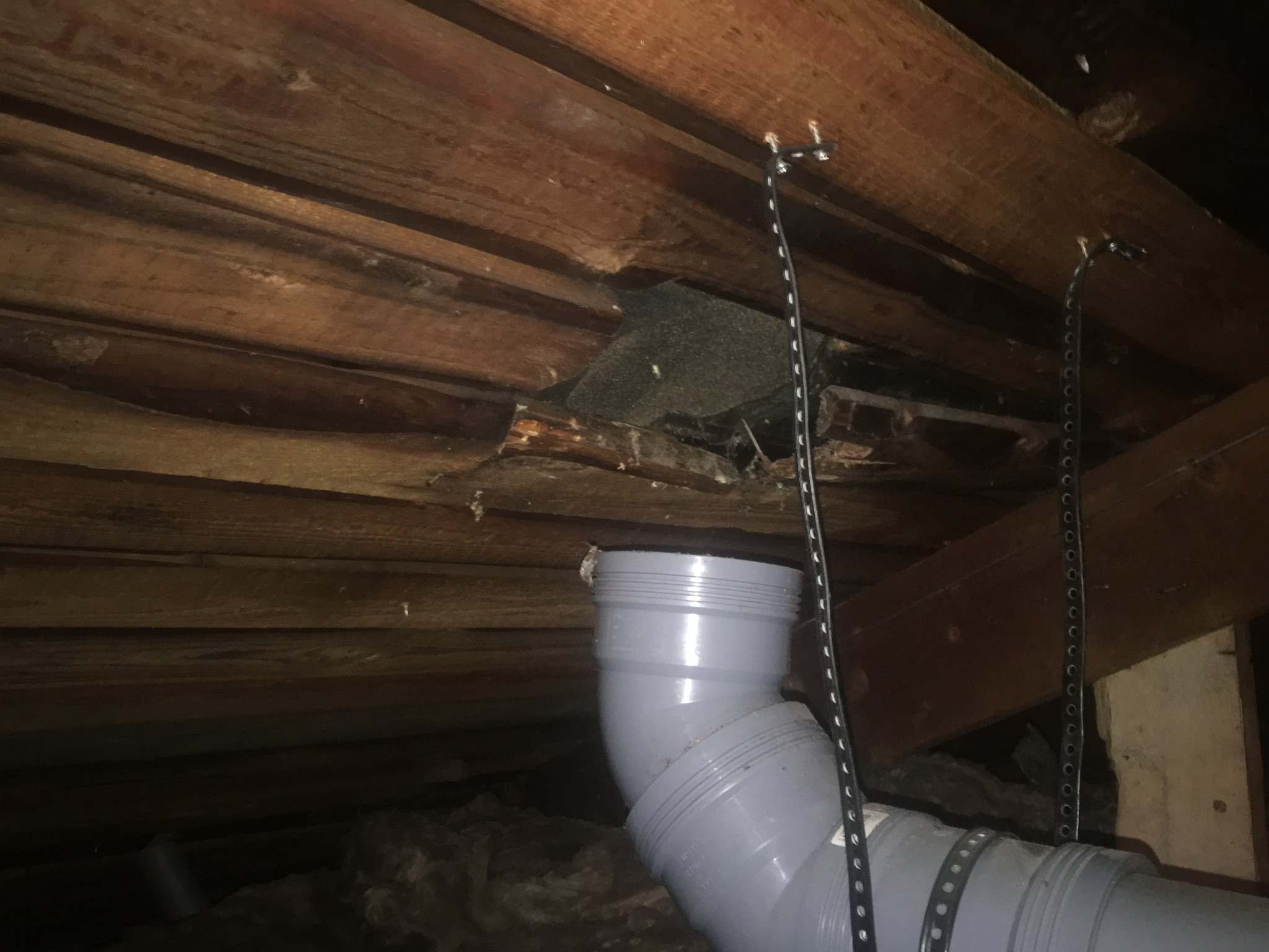

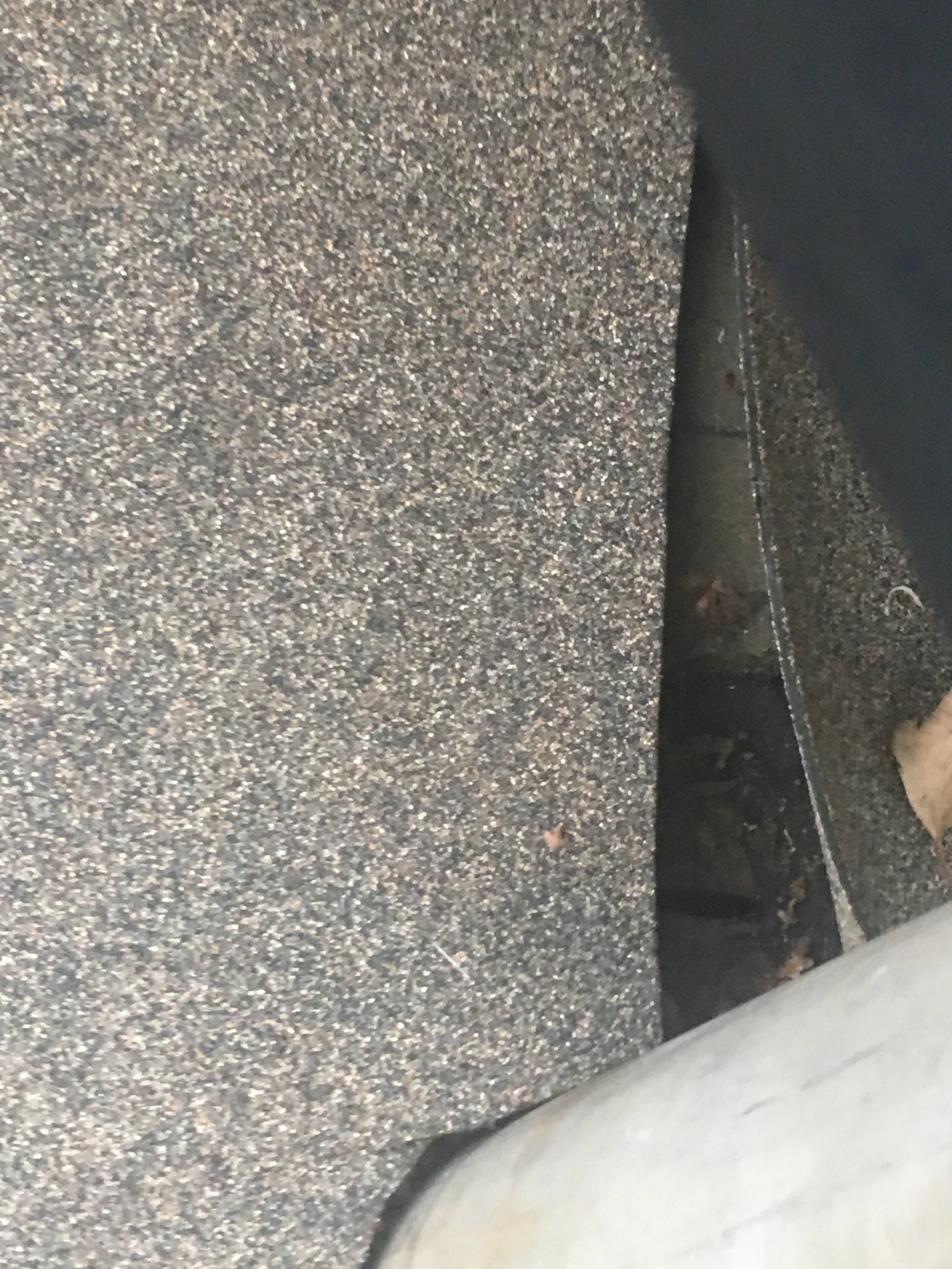

3. Vi ska flytta avluftningen för avloppet. Då har de för det första inte lagat hålet i råsponten och bara lagt papp över hålet vilket har medfört att när de spikade läkten så råkade de spika just i hålet (se bild). Det borde ju vara en stor risk för framtida lekage?
4. De har inte gjort något nytt hål för avluftningen innan de lagt pappen, gör man inte det innan man lägger pappen?

Självklart ska det vara papp även över nocken.

Alla punkter är fel, förutom papp över nock. Där beror det på vilket typ av hus du har.
Har du paralelltak ska du ha ventilerad nock. Dvs luftapalt och ingen papp.
Har du kallvind så ser jag inget fel med att papper går över nockbräda.
Pappen går inte över nockbrädan utan upp mot nockbrädan så att vatten kan komma ner mellan nockbrädan och pappenV Vesslan666 skrev:
Nu vet jag inte vad parallelltak är, men på taket på nya delen och hur det var utfört av tidigare takläggare så är det takpapp över nocken
