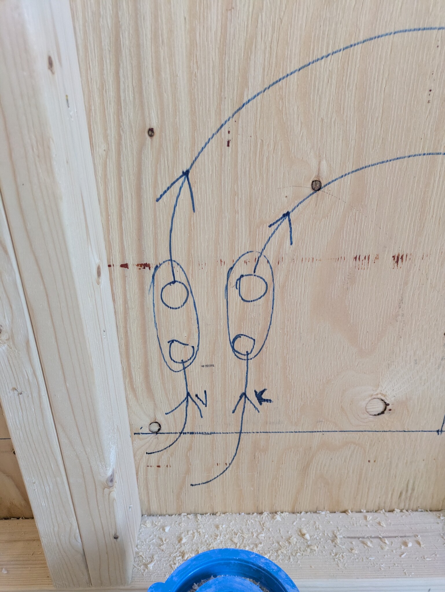

Tänkte börja dra rör i badrum snart. Dilemmat är att matande rör kommer upp i väggen mitt emot blivande placering av dusch och handfat/kommod. Jag kan dra rören i väggen men det blir dubbelt så långt som om jag drar dem i taket över till andra sidan av badrummet.
Är det tillåtet att dra rir i taket?
Det blir då även smidigare i skåpet att skicka iväg 4 rör uppåt i skåpet istället för att låta alla gå nedåt. Alla komponenter kommer vara av LK fabrikat.

Ja dra rör i tak är inga problem det görs ofta..

Ja men du får inte ha dolda skarvar på rören

Kanon! Blir mycket enklare för mig då. :)

Nejdå, inget sånt. :)

Finns det någon regel på ifall matande slang fram till en blandare eller utanpåliggande fördelare måste komma underifrån eller ovanifrån?
  • Ritning av ledningar på trävägg, med pilar som visar riktning på slangar och noterade bokstäver "V" och "K".

Nej det spelar ingen roll men en liten tanke så man inte sätter dom precis där man ska skruva är klokt.
