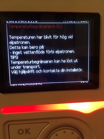

genast blev riktigt varma. En vecka senare stänger luftvärmepumpen ner pga
"Temperaturen har blivit för hög vid elpumpen, kan bero på inget vattenflöde förbi elpatronen"
Vattentrycket hade dessutom sjunkit till under 1.0. Vi försöker hålla det kring 1.5.

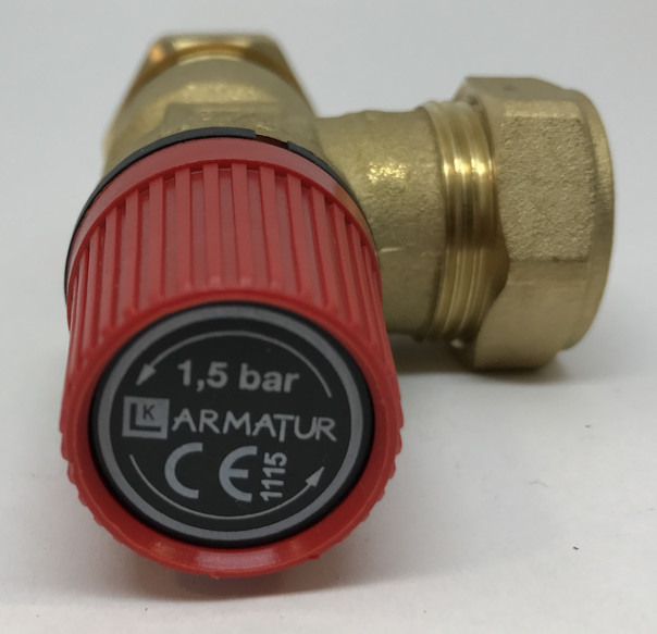

'Kondensslangen', är det skvallerröret från säkerhetsventilen? Eftersom expansionskärlet är bytt så kan man utgå från att det fungerar iallafall. I så fall kan det vara läckage på säkerhetsventilen. Testa att öppna den några gånger och spola igenom lite vatten så att eventuellt skit på ventilsätet försvinner.
Jag antar att det är skvallerröret jag menar. Gul gummislang som det kommer vatten ur.useless skrev:
Tror du verkligen det kan vara den ventieln? Var sitter den i så fall? Låter meckigt.
Amatör här.
Sannolikt är det en övertrycksventil på 1,5bar. Om man försöker hålla 1,5bar så kommer den att släppa ut vatten när det blir varmt. Fortsätter man då att fylla på regelbundet så tillför msn en massa gaser till systemet.
Det är uppenbarligen överhettningsskyddet på tillskottsvärmen som löst ut. Det har inget med någon elpump att göra.

Det står ju på displayen att det saknades vatten vid elpatronen.
Förmodligen pga för lågt tryck?
Alltså måste det ha varit något annat än vatten: dvs luft/gas.

Det finns ingen sensor flr om det finns vatten vid värmepatronen, att det saknas vatten är en möjlig orsak.
Kan du kolla var ”kondensvattet” kommer ifrån. Jah skulle tro att det är en övertrycksventil, om så är fallet, kolla vad den har för marktryck. I villor är det vanligt med 1,5bar. Då ska inte nominellt systemtryck vara 1,5bar. Är den märkt 2,5bar så kan 1,5bar vara rimmligt i systemet.
Då bör inte 1,5bar vara något problem. Men att det kommer vatten efter en fyllning tyder ändå på att det bli ett tryck där den öppnar. Vad har du för förtryck i expantionskärlet?
